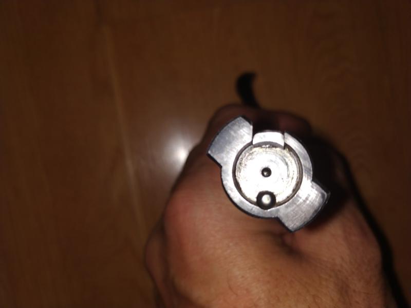

Adjunto fotografía de la cabeza del cerrojo por si alguien nota algo raro.
También adjunto fotografía de un cerrojo de un sabatti 870 que me han dicho que es el mismo.

Éste es de un Rover 870 nuevo
