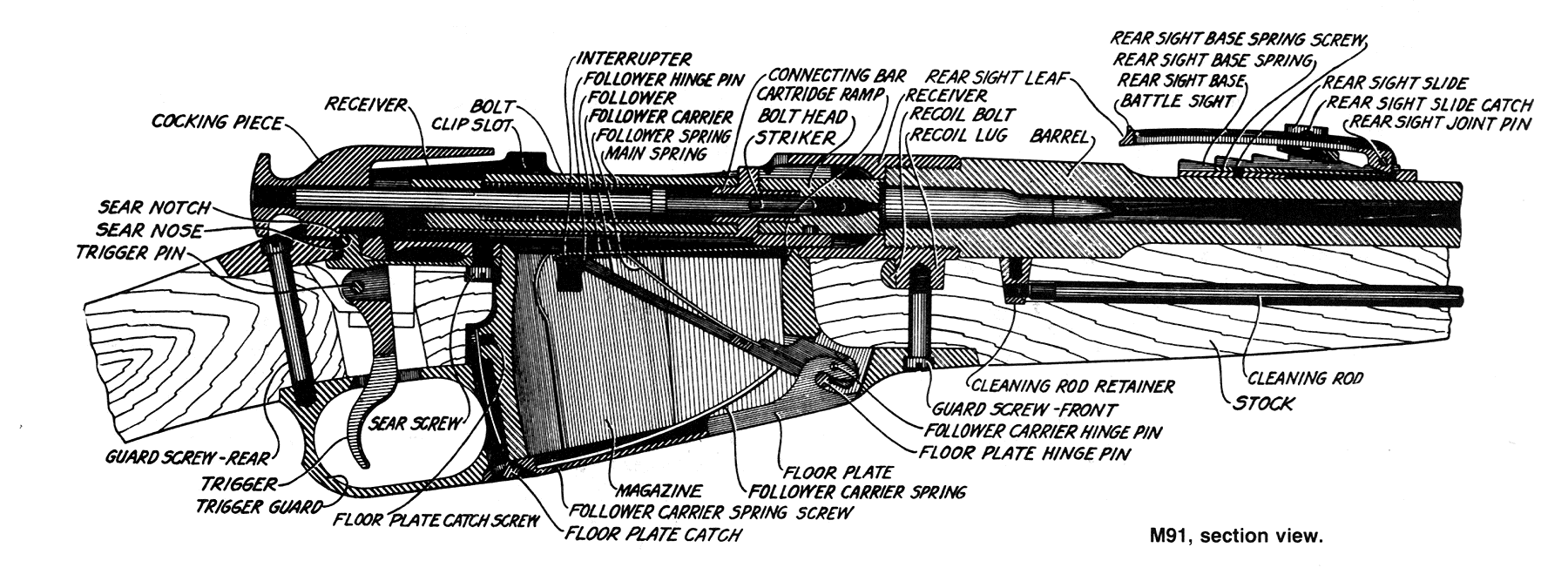

¿Qué opináis del manejo del seguro en un Mosin en batida? ¿complicado de quitar/poner, lento de manejo, no muy "seguro" con manos frías/húmedas, etc...?
Siempre me ha gustado ese rifle pero el detalle del seguro me echa bastante para atrás.

Más fácil.
Subes maneta. Tiras del cerrojo para atrás. Pretas gatillo y sin soltar empujas el cerrojo hacia delante. Y cuando llegues al final bajas maneta y sueltas gatillo.
Ahora tienes una bala en la recámara y la aguja destensada.
Ya solo tienes que levantar maneta y bajar para que se tense y ya por último. A disparar!!!!
Joooooo*er..... Creía que era de primero de usuario de cerrojo esta técnica....

Tienes la aguja destensada pero apoyada en el pistón... :(

Re: Mosin
Mensajepor Chinchu » 22 Oct 2019 08:22
Va a ser que no.
Al igual que en el sistema Mauser, en su posición de desarmada, la aguja no asoma por el oído del cerrojo. :police-smiley:
¿Qué opináis del manejo del seguro en un Mosin en batida?  ¿complicado de quitar/poner, lento de manejo, 60

Ese es el llamado "Seguro africano", usado toda la vida. A mi me parece un buen sistema si vas a usar cualquier modalidad de caza que te obligue a ir caminando con el rifle en la mano. Para tener listo el disparo basta con accionar solo la maneta del cerrojo para arriba y para abajo, sin correrlo, ya que la bala ya está en la recamara.
Si no es el caso, es decir, para caza a pie quieto, me fio y prefiero el seguro convencional del rifle, en mi caso, un sako, colocado a la derecha del cerrojo y que se acciona con el pulgar, muy intuitivo. Lo malo, que hace un pequeño "Clik" al accionarlo, pero suena mas al ponerlo que al quitarlo.
Cuando voy a la menor con mis perros y el terreno ofrece monte espeso, suelo llevar mi semi beretta con el cañón vacio, es decir, con dos cartuchos, uno en el tubo del cargador y el otro ya sobre la leva. (oprimiendo el pestillo retenedor, se coloca ahí). El cierre hacia delante, como si estuviese cargada. Si quiero disparar, tiro de la palanca del carro, y acerrojo rapidamente, quedando ya cargada y lista para disparar, sin necesidad de manipular el seguro. No me fio del seguro de las escopetas semis, ya que lo unico que aseguran es el gatillo, pero no el percutor, por lo que a cualquier golpe o caida, puede liberarse el martillo, percutiendo el cartucho facilmente.

He sacado el cerrojo de mi Coruña y al girar manualmente la nuez y ponerlo en modo reposo (Cómo si acerrojase con el gatillo apretado) y la aguja sobresale por el grano fogón.
Por lo que deduzco que si hago esa práctica con un cartucho, la aguja reposaria sobre este.
El cerrojo es coincidente en número con el fusil y la aguja original con su marca de calidad de la Fca de la Coruña (Flor de Lis).
Más tarde o mañana la comparare en longitud con otra original y otras dos de Mauser desconocido.
He tenido un Cetme, P-17, Garand y un FR-8 y mucho me temo que en todos, con el martillo en caso del Garand y del Cetme y la aguja en el resto, si el mecanismo de disparo está destensado o abatido el percutor la aguja reposa en el piston.
Lo siguiente que haré será, con la aguja del destensada, meter una varilla y apretar a ver si presiono la punta de aguja que tiene que sobresalir y se mueve.
La prueba de fuego será montar un pistón en una vaina, destensar la aguja y golpearla con un martillo de naylon a ver si percute, y mucho me temo que así sea.

Yo he comprobado los Kar98 que tengo, que son varios, y un par de coruñas y no sobresale en ninguno. En dos de ellos se las ve ahí, pero no llegan a salir.
Supongo que será cuestión de fabricación y, en cualquier caso, el seguro del sistema Mauser actua sobre la nuez del cerrojo, bloqueándola, nunca liberando la aguja, por lo que es imposible liberar la aguja sin disparar el arma. Por tanto puede ser que haya fabricantes cuyas agujas salgan, y esto no crearía problema alguno. (siempre hablando de acciones 98)
Cualquier arma que libere la tensión de armado de la aguja percutora, en su posición de seguro, ha de tener esta oculta y nunca sobresaliendo del apoyo de culote, es de sentido común, de otro modo estaría siempre en disposición de provocar la percusión del pistón.
