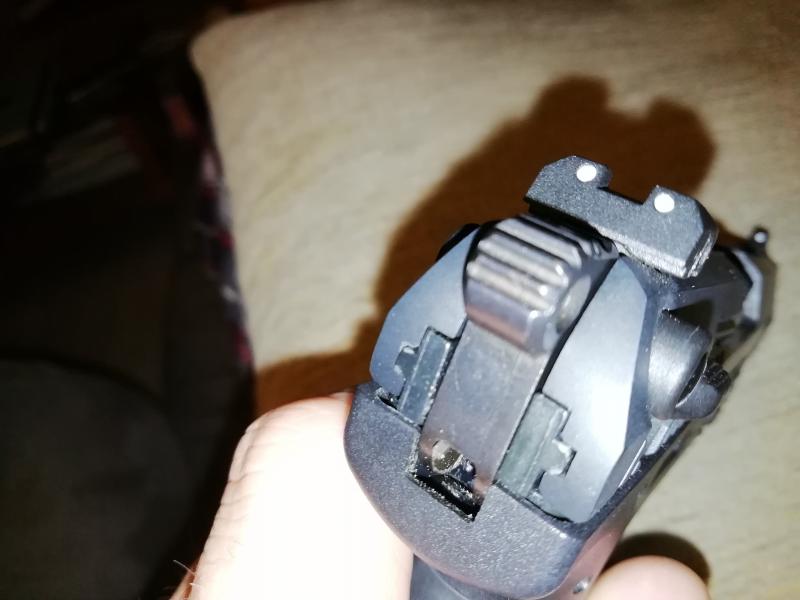

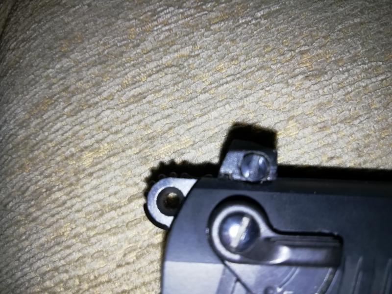

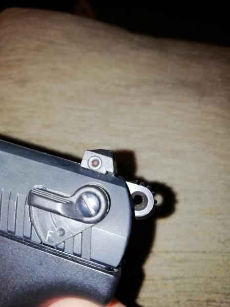

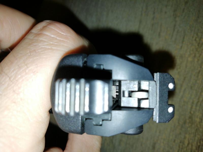

Hola. Manolo, hay tienes.... A ver si me puedes ayudar...
Hola compañeros, alguien sabría decirme cómo desmontar el alza de una Walther P 22
No se como se hace 50
No se como se hace 51
No se como se hace 52

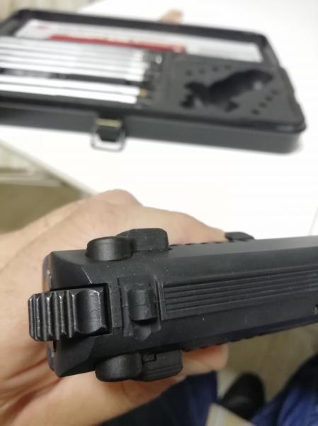

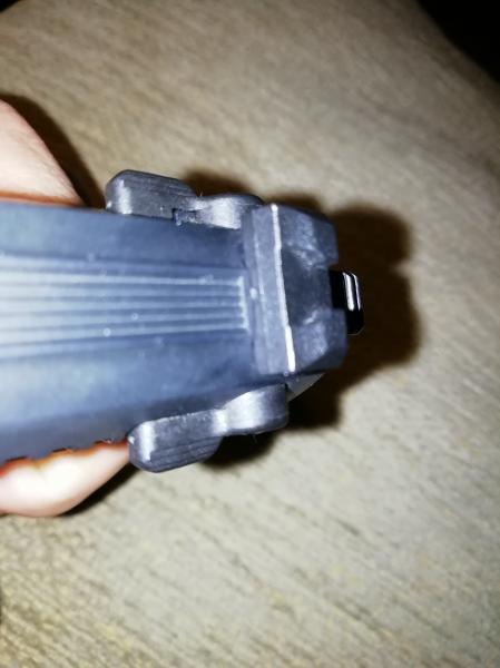

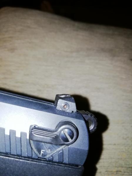

Más fotos
No se como se hace 60
No se como se hace 61
No se como se hace 62

Mensajepor manolosolo » 23 Abr 2019 01:30
Habría que mirar el despiece, puede ir sujeta por un pasador que la mantiene en su sitio por dentro de la corredera, algo parecido a su hermana la clásica Walther P38....a ver si encuentro por la web un despiece bien claro, y te digo algo. :D
Has mirado, que no haya ningún pasador por dentro de la corredera y que este a la altura del alza?????

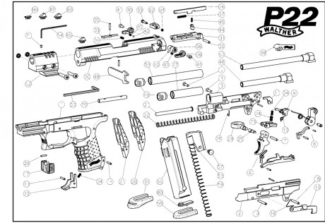

manolosolo escribió:Habría que mirar el despiece, puede ir sujeta por un pasador que la mantiene en su sitio por dentro de la corredera, algo parecido a su hermana la clásica Walther P38....a ver si encuentro por la web un despiece bien claro, y te digo algo. :D
:birra^:

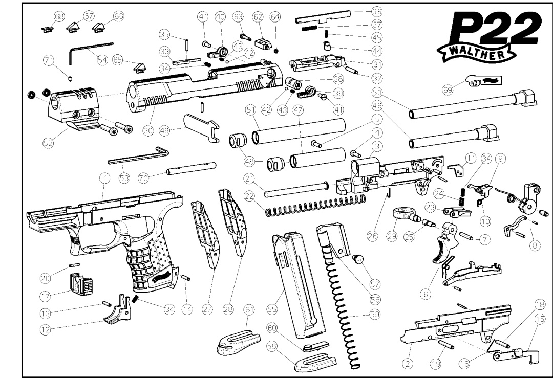

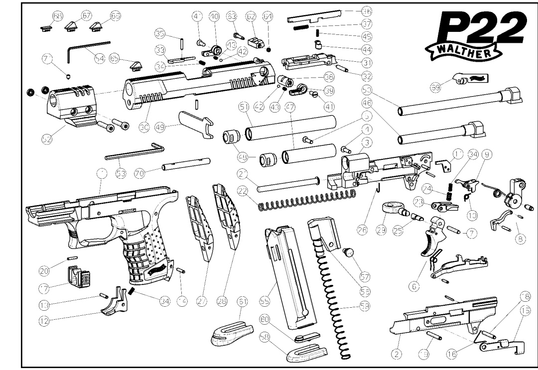

Hola. Manolo. Hay lo tienes. Que opinas tras verlo.....
Yo es que no me aclaro
Espero tus noticias

Bueno, viendo el despiece, aunque no se ve con mucha claridad, parece ser que la corredera lleva una proturberancia con un taladro transversal, donde encaja el alza, y parece ser que va sujeta por el tornillo de regulacion nº 63 y la tuerca nº 61. Has intentado sacar este tornillo?????

manolosolo escribió:Bueno, viendo el despiece, aunque no se ve con mucha claridad, parece ser que la corredera lleva una proturberancia con un taladro transversal, donde encaja el alza, y parece ser que va sujeta por el tornillo de regulacion nº 63 y la tuerca nº 61. Has intentado sacar este tornillo?????
La verdad es que no lo he intentado. Aunque al verlo me daba la misma sensación, pero antes quería que lo vieses y me dieses tu opinión.
Lo. Intentar así manolo
Ya te diré.
Muchas gracias!!!

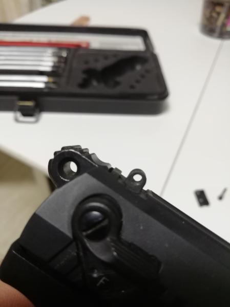

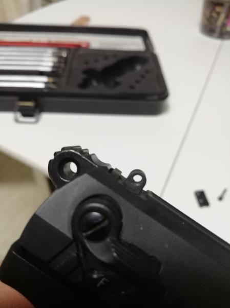

Hola Manolo, pues efectivamente, así de fácil era.... Jajajajaja
Ahora viene la segunda parte de todo esto....
Te envío fotografías de cómo queda sin el alza....
Tal como lo ves, crees que se le puede colocar algún alza micrómetra??
Espero tus noticias

Mensajepor manolosolo » 23 Abr 2019 19:57
Pues, me parece que no hay ningún alza regulable para la P22....... :(
Hace un tiempo, Midway anunciaba una LPA, pero era un error, por que era para la P99, que lleva un alojamiento en cola de milano, totalmente distinto a la P22.... :(
Échale un ojo a los foros específicos de la P22, usando el traductor, que creo que algunos han hecho un apaño, pegando con epoxy una lamina a el alza original, con buenos resultados....
