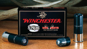

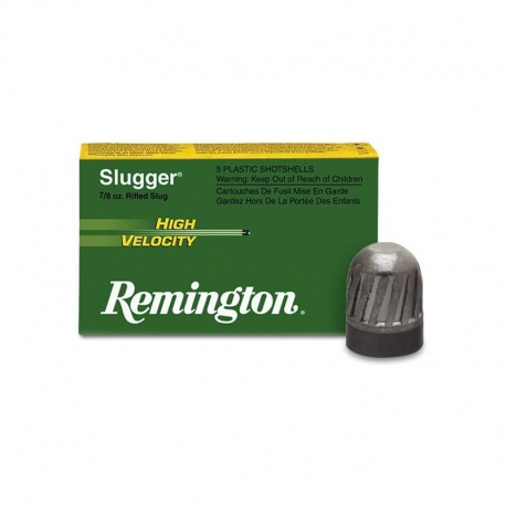

Una duda que tengo....
Si los proyectiles Lee es mejor cierre en estrella por lo antes comentado...porqué el cartucho Remington Slugger siendo muy parecido el proyectil, viene de fábrica cerrado con reborde???
noesasuntotuyo
Mensajes: 1011
Registrado: 02 Feb 2018 17:58
Re: RECARGA ESCOPETA, recopilatorio
Mensajepor noesasuntotuyo » 27 Feb 2019 14:36
kentucky escribió:Una duda que tengo....
eso buena pregunta
y hay mas marcas comerciales que ponen balas parecidas
pues eso me gustaria hacer un recopilatorio de tablas de recarga para escopeta.
Para empezar ahí os pongo 130
Para empezar ahí os pongo 131
Para empezar ahí os pongo 132

una cosa es que os guste mas cerrar los cartuchos con estrella cuando le metéis bala de lee
y otra cosa distinta es asegurar que es mejor con cierre de estrella
funciona igual cuando uno mete la bala lee en el taco contenedor el mismo taco contenedor saca el reborde para fuera y cuando la bala va sin taco contenedor la misma bala empuja el reborde para fuera
lo que los expertos opinen sobre sus ideas propias no las critico las pruebas son evidentes

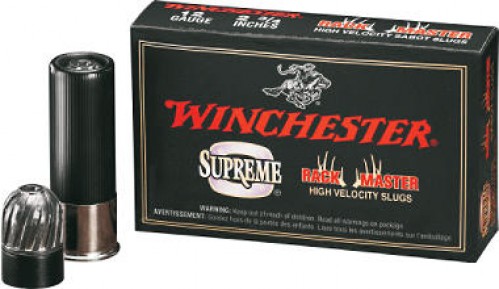

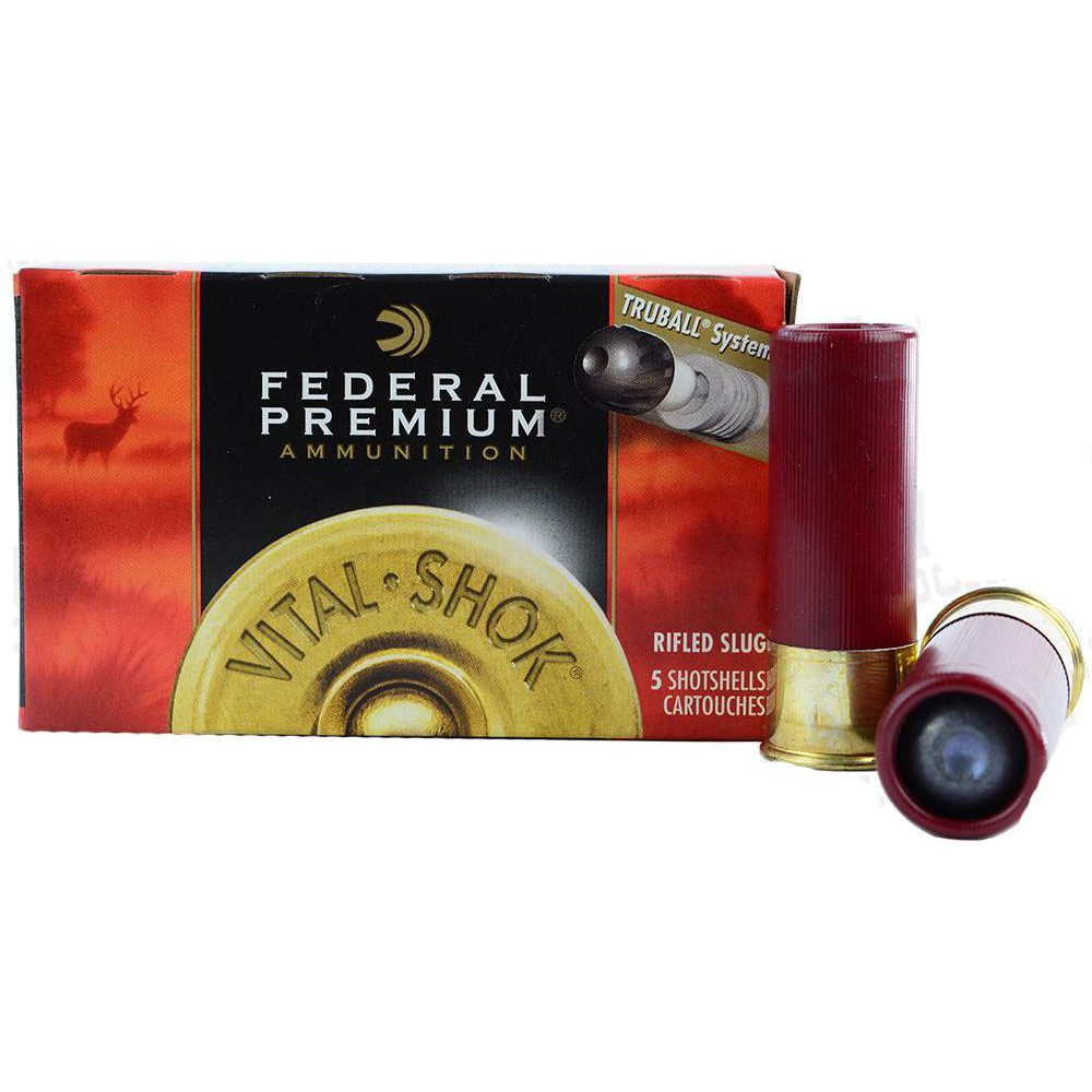

hornet escribió:he perdido un buen rato de mi vida viendo rebordear unos cartuchos, que ninguno ha disparado, y si los ha diparado, no lo ha grabado ni lo ha colgado, por lo cual, me quedo como estaba.
no hace falta que veas redondear cartuchos de bala solo tiene que ver estos cartuchos comerciales
Para empezar ahí os pongo 170
Para empezar ahí os pongo 171
Para empezar ahí os pongo 172
