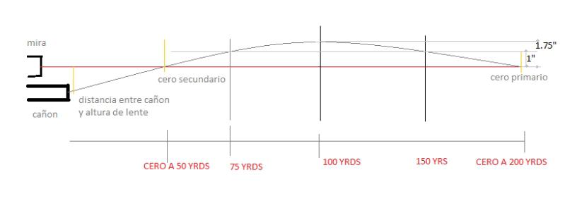

Igual digo una tontería, pero releyendo el título del post.... me da la impresión de que estás preguntando como poner el visor a tiro en dos distancias distintas a la vez.
Es decir, elegir dónde está cada uno de los dos ceros.
Eso no es posible. Eliges uno...y el otro lo da la trayectoria.

Yo tambien he entendido lo mismo. Para ser reales elijes dos ceros ya que la trayectoria corta tu linea de vision dos veces una ascendiendo, y la segunda bajando. pero son dos puntos que se condicionan entre si, es decir no los puedes pretender separar.

Ciertísimo. Pero creo que lo que se intenta es lo siguiente. Pongo a cero pongamos a 150 m. Me anoto los clics o valores en un papel. Empiezo de nuevo y pogo a cero pongamos a 250. Me anoto los nuevos valores. Incluso puedo utilizar un colimador óptico a posteriori de cada puesta a cero para señalar dónde debe quedar la cruz en el eje de coordenadas. De hecho. mientras los clics y el proyectil me lo permitan, puedo, en teoría, "establecer" tantos ceros como quiera. Me suena de algún visor, no recuerdo si era un Bushnell, que ofrecía la posibilidad de creo dos ceros con sólo apretar un botón o algo así. Igual hay más modelos. Problema. Si son torretas convencionales tardas en corregir. Las llamadas tácticas son más rápidas. Pero lo tienes que tener muy, pero que muy practicado para no cagarla en el momento de la verdad. Así lo veo.
¿Es posible lo que digo o se me va la "pinza"?
