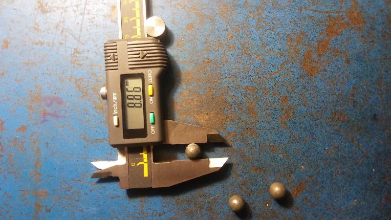

yo paso con una baqueta una bola de plomo de avancarga de calibre 36 y luego mido.
Pregunta a los avancargeros de tu club, seguro que alguna consigues.

wibols escribió:yo paso con una baqueta una bola de plomo de avancarga de calibre 36 y luego mido.
La bola del calibre 36 no sirve para el 9mm. El .36 mide menos de 9mm.
Si que sirve, las balas de revolver del .36 miden en realidad entre .375" y .380" lo cual es bastante más que el estandard de 9mm (.355"), según la turquesa, además si queda estrecha se le arrea un martillazo que la chafa (es plomo blando) y ya mide más.
Hay que medir lo que da el cañón y recalibrar entre una y dos milésimas de pulgada más grande.
Los factores que emploman son tres, normalmente para que emplome se deben dar dos de ellos al menos o uno muy acusado. Por orden de importancia:

Hola, no pongo en duda nada de lo que escribes ya que no me considero un experto.
A las bolas de avancarga de calibre .36 que me refiero son. las que adjunto en las fotos y que yo mismo compre hace años en izquierdo ( marca Hornady ) y que aun me quedan algunas por casa.
No se si hay otras bolas de calibre .36 que midan mas que estas pero estas son las que yo conozco.

el plomo de avancarga es muy blando, como te comenta el compañero al primer martillazo se chafa y aumenta de diametro lo que necesitas para ajustar perfectamente.
