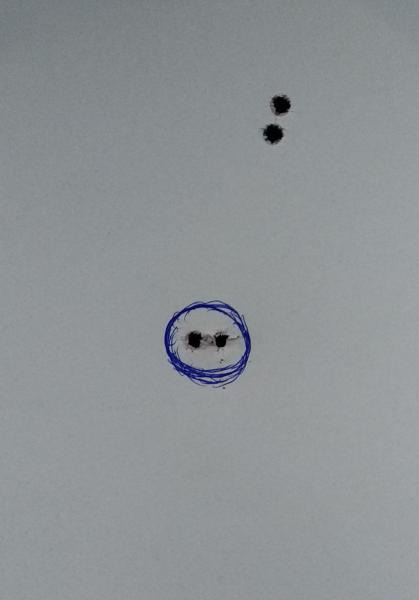

Melandru
Mensajes: 7224
Registrado: 15 Ene 2008 09:01
Re: Barnes TTXS 130 para 308win
Mensajepor Melandru » 14 Nov 2018 23:36
En la foto se ven dos tiros altos. Son los impactos con el centrado de la 165 gn a 840. Hay una diferencia de 10-12 cm en este caso.
Pacense
Mensajes: 709
Registrado: 10 Ene 2008 08:01
Mensajepor Pacense » 15 Nov 2018 09:37
Melandru escribió:Tikka CTR.
Tengo q probar otra vez la velocidad con el labradar, no me fío del crony
Es bastante mejor instrumental que con el que yo las probé. Viene con paso 1:11, no? por lógica debería ir algo mejor que el 1:10 del mío, entre eso y el indio, ahí está la diferencia de agrupación...
Tendré que volver a las andadas la TTSX es una bala que me gusta mucho.
