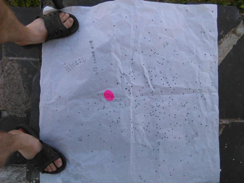

ahi puedes ver un plomeo,es un arma trap,85/15.
Si la mitad de los perdigones pegan debajo de donde apuntas y el otro 50% pegan encima de donde apuntas eso es 50/50.

Re: Test de plomeo

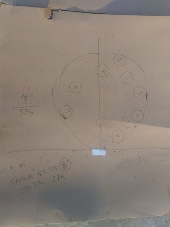

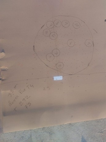

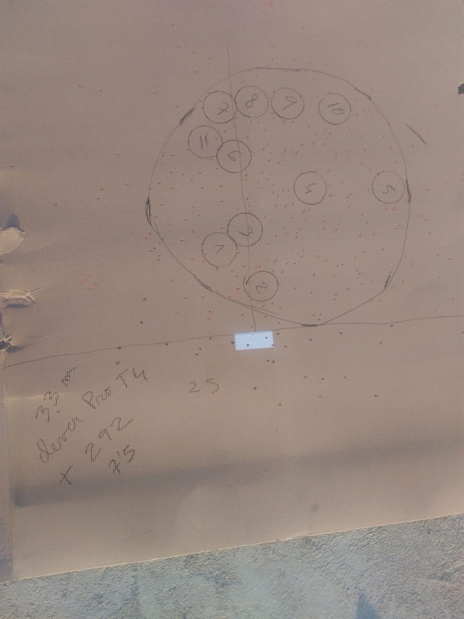

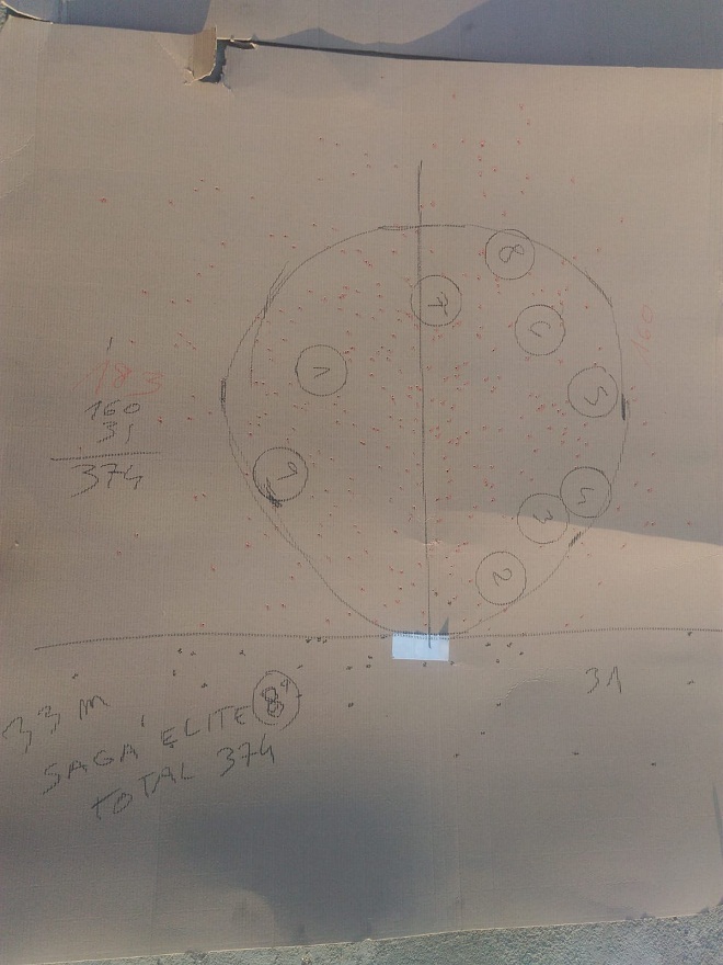

[attachment=1]
los plomeos han sido realizados con la winchestern select energy.
Presta mucha atención a no moverte sino el tiro no va centrado,a mi no me preocupa,lo mas seguro es que te hayas movido un poco,no tocaría la ventaja de no estar seguro.
Re: Test de plomeo
maino escribió:WhatsApp Image 2018-08-25 at 08.48.22.jpeg[attachment=1]
Muchísimas gracias!! A ver si este fin de semana me pongo a ello. Pondré en práctica todos vuestros consejos.
