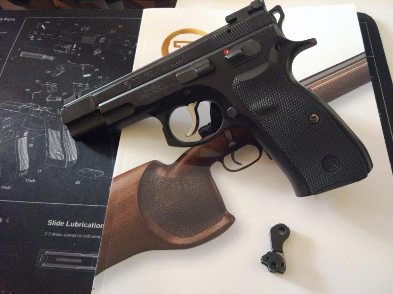

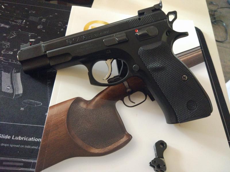

Aquí de nuevo mi CZ con nuevo martillo de competición
Si antes iba bien ahora va suave suave

Segurata escribió:Aquí de nuevo mi CZ con nuevo martillo de competición
Hola, muy chula tu cz. Me gustatia ponerle el martillo, miras Lpa y muelles a la mia. El martillo se lo has puesto tu? Esq yo no me atrevo a desmontarla mas q el desmontaje basico. Si me puedes dar alguna informacion para tunearla.... Gracias
Si. Todo yo.
Martillo es bastante fácil cambiar. Hay un par de tutoriales en Youtube que son bastante buenos. Para que tenegas una idea que hay que hacer. https://youtu.be/635FY1ituzM
La primera vez cuesta desmontarlo, hay que tener mucho precauciones con las piezas pequeñas, pero luego ya parece un juego. Hay solo un pequeño problema, que hay que limar un pequeño trozo de seguro del disparador para que funcione. El nuevo martillo es un pelín más alto que el viejo. En este video lo puedes ver a qué me refiero. https://youtu.be/FfEmp4H0q5I
Eso sí. Se merece el esfuerzo. Va como la seda.
Sobre las miras hay que asegurarse de comprar la alza micrométrica que no necesite fresado de la corredera. En este caso necesitas ir a un maestro armero. Y si fresas la corredera creo que ya no sirve para IPSC producción!?
Si no eres muy manitas para cambiar el alza te recomiendo ir a un maestro armero. Pero si quieres hacerlo tú mismo también se puede siguiendo las tutoriales del Youtube. Eso sí con mucho cuidado y con herramientas adecuadas.
Los muelles son super fácil de cambiar. Pero recuerda si cambias el muelle principal (el de martillo) por otro con fuerza por debajo de 15lbs hay que cambiar el muelle del percutor. O aguja percutora como algunos lo llaman. Ese es un pelín difícil cambiar.
Espero haberte ayudado. Saludos.
