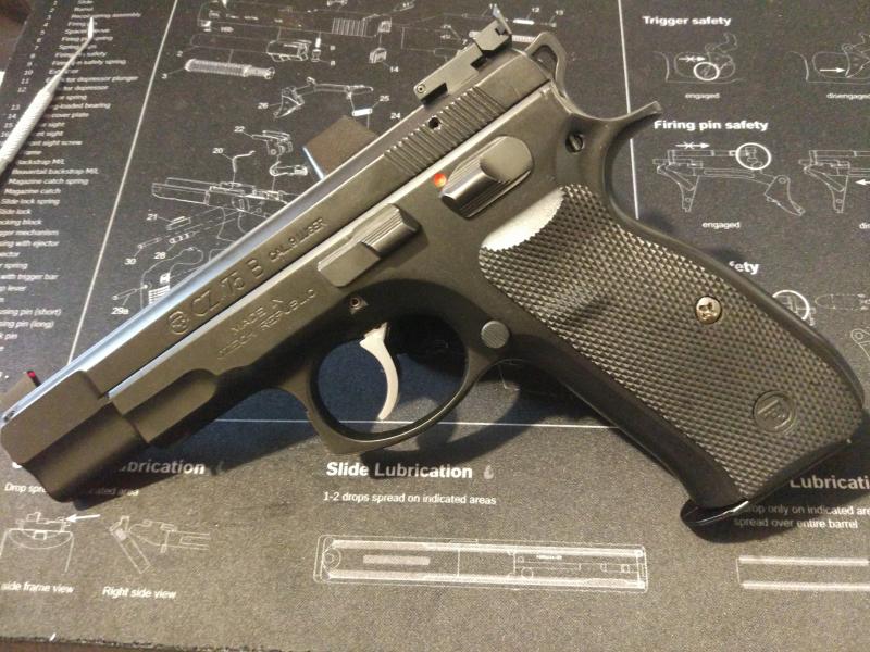

Mensajepor nuko » 03 Sep 2018 23:32

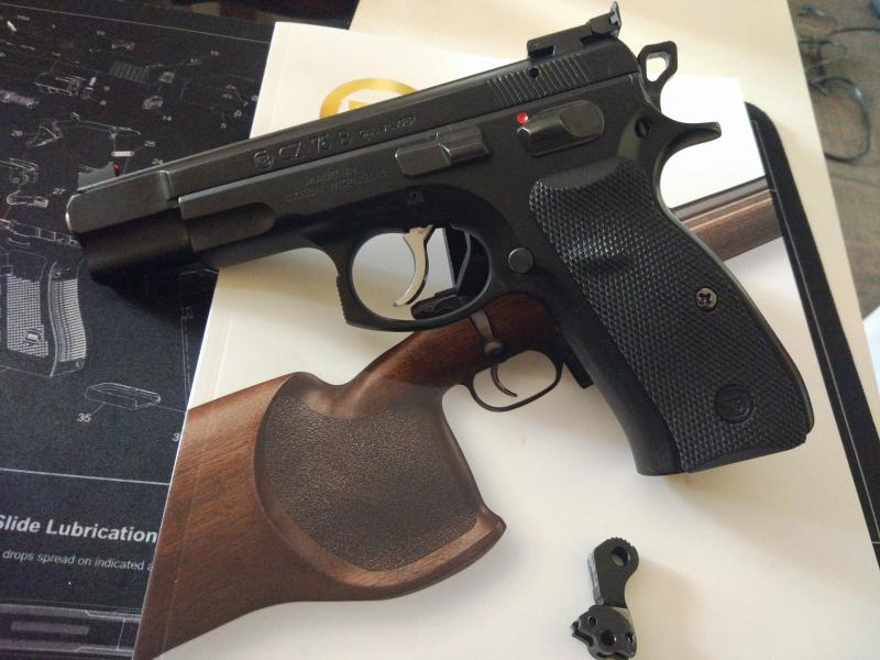

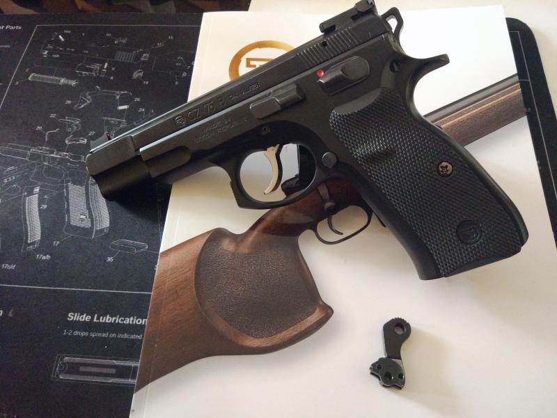

Segurata escribió:Aquí de nuevo mi CZ con nuevo martillo de competición
Si antes iba bien ahora va suave suave

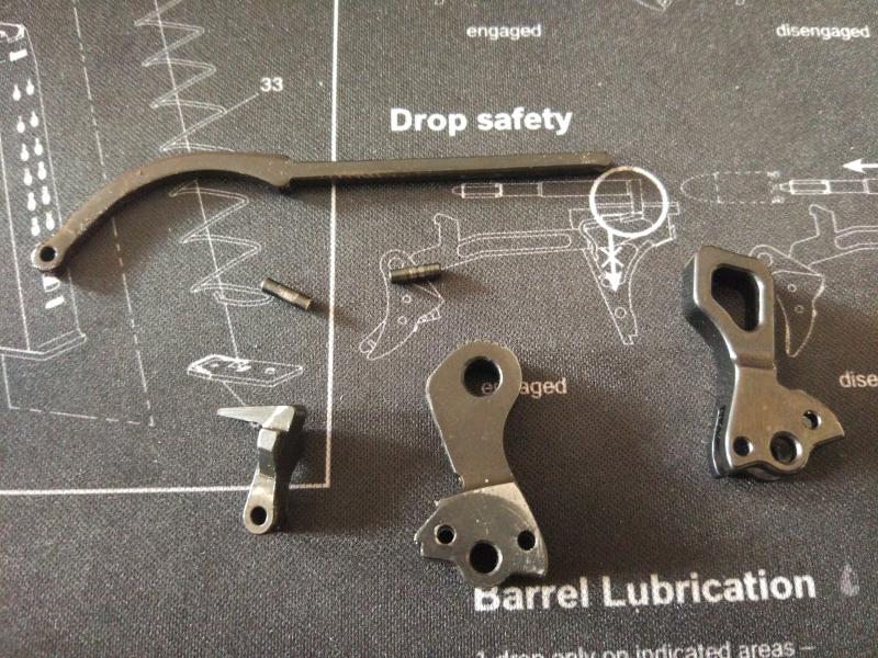

Hola, muy chula tu cz. Me gustatia ponerle el martillo, miras Lpa y muelles a la mia. El martillo se lo has puesto tu? Esq yo no me atrevo a desmontarla mas q el desmontaje basico. Si me puedes dar alguna informacion para tunearla.... Gracias
:tanque^:
Segurata
Mensajes: 32
Registrado: 29 Mar 2018 20:09
Re: Muestra tu cz 75
Mensajepor Segurata » 05 Sep 2018 02:44

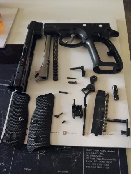

Si. Todo yo.
Martillo es bastante fácil cambiar. Hay un par de tutoriales en Youtube que son bastante buenos. Para que tenegas una idea que hay que hacer. https://youtu.be/635FY1ituzM
La primera vez cuesta desmontarlo, hay que tener mucho precauciones con las piezas pequeñas, pero luego ya parece un juego. Hay solo un pequeño problema, que hay que limar un pequeño trozo de seguro del disparador para que funcione. El nuevo martillo es un pelín más alto que el viejo. En este video lo puedes ver a qué me refiero. https://youtu.be/FfEmp4H0q5I
Eso sí. Se merece el esfuerzo. Va como la seda.
Sobre las miras hay que asegurarse de comprar la alza micrométrica que no necesite fresado de la corredera. En este caso necesitas ir a un maestro armero. Y si fresas la corredera creo que ya no sirve para IPSC producción!?
Si no eres muy manitas para cambiar el alza te recomiendo ir a un maestro armero. Pero si quieres hacerlo tú mismo también se puede siguiendo las tutoriales del Youtube. Eso sí con mucho cuidado y con herramientas adecuadas.
Los muelles son super fácil de cambiar. Pero recuerda si cambias el muelle principal (el de martillo) por otro con fuerza por debajo de 15lbs hay que cambiar el muelle del percutor. O aguja percutora como algunos lo llaman. Ese es un pelín difícil cambiar.
Espero haberte ayudado. Saludos.

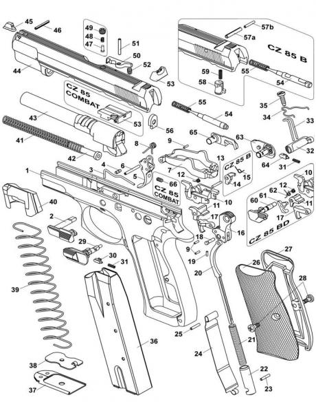

Mensajepor manolosolo » 24 Sep 2018 23:23

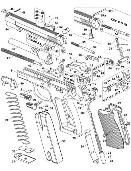

No lo se seguro, la retenida de la 85 puede ser ligeramente distinta a la 75, pues es ambidiestra, por los dos lados del arma, como el seguro, en dos piezas que encajan, que básicamente, son las dos diferencias entre la CZ 75 y la 85.

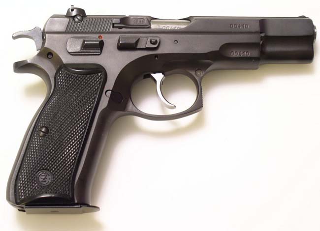

Una foto de la CZ 85, a secas, de los primeros modelos, sin la B, y con martillo de espolón..... :D
La retenida de la 85, es la pieza 2 y 65 del esquema........claro, que solo necesitarias la pieza 2..... :D

manolosolo escribió:No lo se seguro, la retenida de la 85 puede ser ligeramente distinta a la 75, pues es ambidiestra, por los dos lados del arma, como el seguro, en dos piezas que encajan, que básicamente, son las dos diferencias entre la CZ 75 y la 85.
Vale. Lo veo.
Esta un poco más larga. De aquí la L. Y es para engachara otra parte de retenida ambidiestra

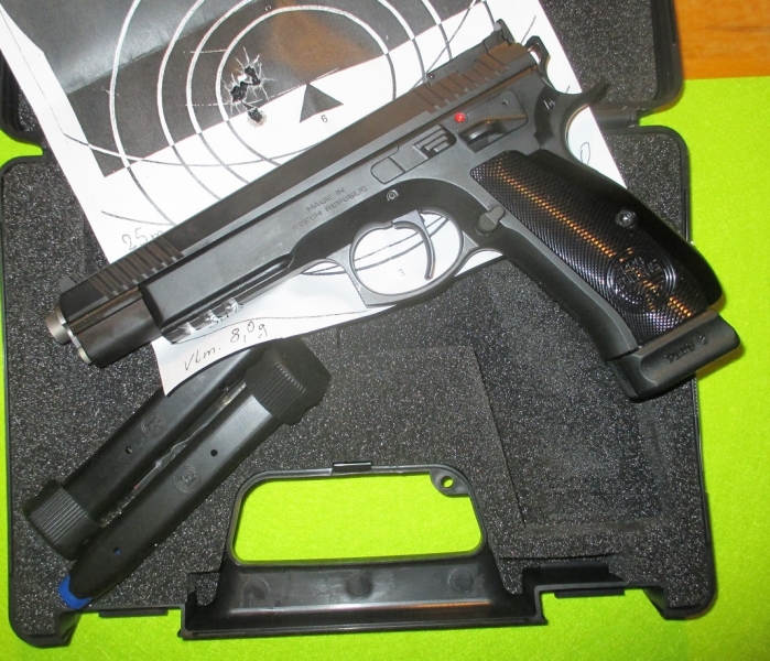

Mensajepor rabuo » 08 Nov 2018 19:23

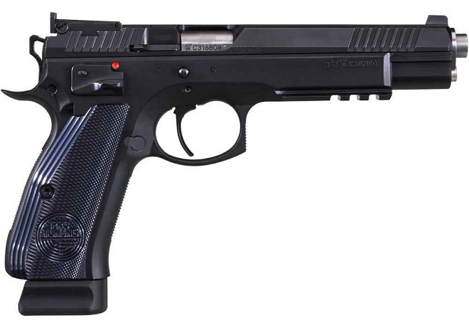

Mi nueva adquisición.
Hola amigos! ya que se muestran tantas armas buenas creo que a los propietarios de una cz 75 se nos tendría 110
Hola amigos! ya que se muestran tantas armas buenas creo que a los propietarios de una cz 75 se nos tendría 111
Hola amigos! ya que se muestran tantas armas buenas creo que a los propietarios de una cz 75 se nos tendría 112
Última edición por rabuo el 09 Nov 2018 00:37, editado 5 veces en total.
Millán Astray
Mensajes: 817
Registrado: 05 Jun 2018 07:13
Mensajepor Millán Astray » 08 Nov 2018 23:54
rabuo escribió:Nueva adquisicion
Que bonita, ese modelo es el de 6" para precision del alemán ?

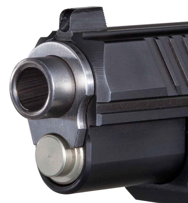

Y otra pregunta, ese modelo trae bushing??? Algo tipo 1911, lo pregunto por la pieza plateada que se le ve en la boca del cañón......
rabuo
Mensajes: 1381
Registrado: 11 Abr 2010 19:22
Mensajepor rabuo » 09 Nov 2018 00:18

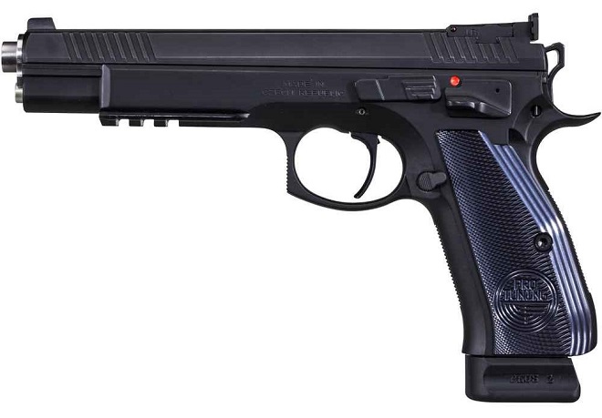

Es la ultima fabricacion de CZ, presentada en la feria de Nuremberg 2018.
Es una CZ PRO TUNING TAIPAN de 6", es una mezcla de SPORT II y VIPER, pero mejorada en el sistema de disparo.
De momento no llegara a España, el importador no la tiene en su web, tampoco SPORT II ni VIPER.
La he comprado en Alemania.
Saludos.. :band:

Mensajepor rabuo » 09 Nov 2018 00:27
manolosolo escribió:Y otra pregunta, ese modelo trae bushing??? Algo tipo 1911, lo pregunto por la pieza plateada que se le ve en la boca del cañón......
Así es!

Mensajepor manolosolo » 09 Nov 2018 00:36
Pues, me dejas asombrado, ya ninguna marca usa el clásico bushing tipo Colt 1911.......... :shock: Entonces, el cañón, también sale hacia adelante, no???
La verdad, que bien ajustado al cañón, lo prefiero al simple agujero de las correderas normales, y en caso de desgaste, siempre puedes meter otro nuevo, y listo. Los viejos y buenos diseños, nunca mueren.....
Saludos y felicidades por poseer esa primicia,
PD: Hace mas de 15 años, en un monográfico de la revista Armas, sobre armas cortas de 9 mm, la CZ75 Sport, fue la que mas puntos hizo en el análisis de Visier, aunque lo ponía al final, y con letra pequeña, casi como para que no se viera, o llamara mucho la atención......... :mrgreen:

Mensajepor rabuo » 09 Nov 2018 00:39
manolosolo escribió:Pues, me dejas asombrado, ya ninguna marca usa el clásico bushing tipo Colt 1911.......... :shock: Entonces, el cañón, también sale hacia adelante, no???
Efectivamente, en precision la comparan con SIG.
Muchas gracias por su felicitacion, la verdad que estoy muy ilusionado con esta primicia.
