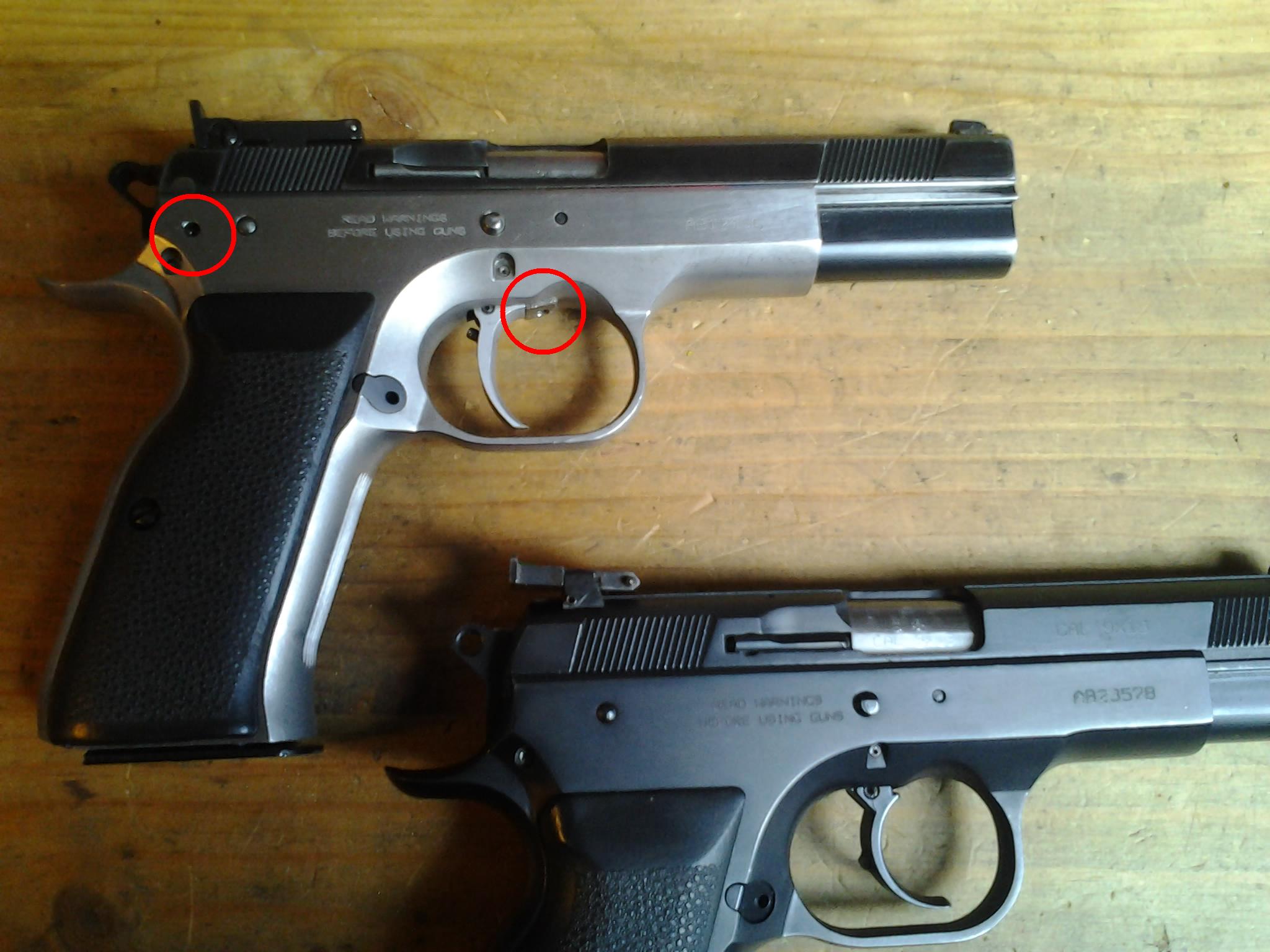

Buenas tardes, por el sitio donde está colocado, ese tornillo bloquea el avance de la biela del disparador cuando lo soltamos, de manera que aflojando o apretando hacemos que sea mas largo o corto el recorrido hasta llegar al punto en donde se resetea el disparador.
En la tanfoglio (prima hermana de la CZ75) de simple acción que tengo tiene un tornillo que regulaba el peso del muelle del primer tiempo del disparador y otro que acortaba el recorrido del fiador.
Con el cambio en la normativa para pistola 9mm se los retiré ya que no eran originales del arma.
Todavía está el taladro donde el fiador y la pieza postiza que tiene la rosca para el peso del primer tiempo del disparador.

En esta foto se ven las modificaciones realizadas en la de simple acción junto a la otra de doble acción sin modificar.
Por supuesto estas modificaciones no son de fábrica sino mejoras hechas por un armero a petición del propietario.

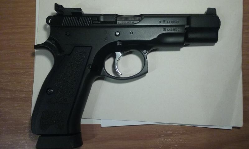

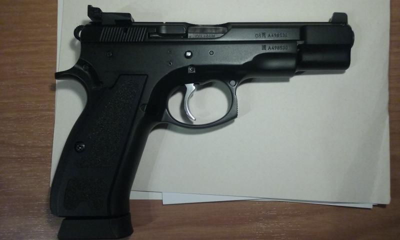

Hola Marroyol,observo que en tus fotos el tornillo en cuestión no esta en la misma zona que en mis fotos....tendrá la misma función a pesar de estar en lugares diferentes?

Billcoe escribió:Hola Marroyol,observo que en tus fotos el tornillo en cuestión no esta en la misma zona que en mis fotos....tendrá la misma función a pesar de estar en lugares diferentes?
Buenas
Ya no tengo mi CZ75B pero no llevaba ese tornillo.
Aunque si lo he visto en otras,no era de fabrica obviamente y se ponia para eliminar la doble accion,por la posicion del disparador creo que no tienes doble accion.
Si sacas el tornillito vuelve a estar operariva.
No se si sera como digo.

Buenas, como te dice Fobos en la tuya limita el recorrido del disparador al frenar la biela de disparo y dejándola en simple acción, en la mía limita el movimiento del fiador (sear en inglés), de manera que lo deja en la mitad del recorrido o menos con lo que se baja el peso del segundo tiempo del disparo.

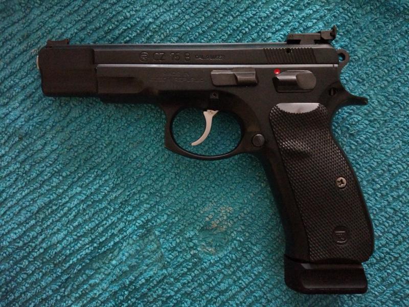

Aquí mi CZ75B del año 99.
Acabo de poner las miras nuevas.
Los de CZ no lo ponen fácil, no! He tardado unas horas

Buenas noches Marroyol y Fobos, efectivamente mi CZ no tiene doble acción....lo que comentais sobre el tornillito que es para quitar la doble acción es interesante.Sin embargo la primera "averia" que tuve era que no hacia el "reset" y la segunda que el percutor quedaba atrás pero el disparador suelto...en ambos casos el armero manipuló el tornillito y dio un granetazo para que no girase con los disparos...ahora funciona perfectamente.
Que ocurriría si quito el tornillito para recuperar la doble acción?
Gracias por vuestros comentarios y cordiales saludos.

En mi opinión no pasa nada,queda como venia de fabrica.
Esta "preparación" que se supone es para precisión le veo ganancia cero,sólo quita algo de carrera al primer tiempo,lo menos significativo y mas de manía personal en un gatillo,dejando todo lo importante exactamente igual,peso y recorrido segundo tiempo y sobre recorrido o backlash,aparte asperezas y arrastres de piezas.

Efectivamente. Con ese invento no cambia nada. Tan solo el modo de disparo. El peso y dureza del disparo sigue igual. No le veo utilidad alguna
Cambiando el gatillo y martillo por uno de simple acción y el muelle de martillo por uno de menos peso sí que tendría el efecto necesario
