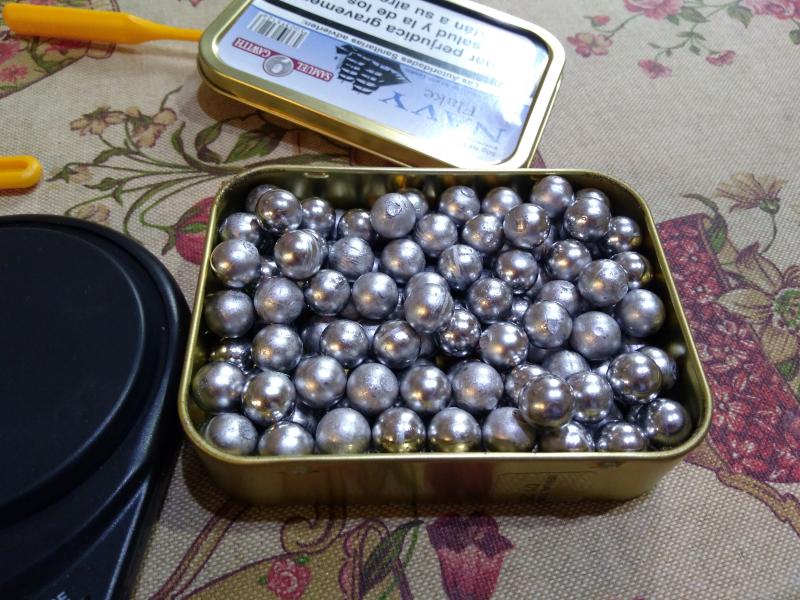

Mensajepor alvaro95 » 25 Jun 2018 20:30
Bueno siguindo vuestros consejos he limpiado el plomo con eso que llaman fluxadoen una sartén aparte y limpie el hornillo también. Calenté a tope el plomo y una vez fundido lo bajé al 5-6. El resultado han sido 125 bolas todas ellas entre 7.94-8.4 gramos de peso y todas al mismo diámetro prácticamente (se me ha acabado la pila del calibre jajaja). Os pongo fotos del resultado. Pero como podéis ver tengo en todas tres variantes: brillo espejo, unas líneas como si hubiera puesto el plomo por capas, que supongo que es fallo mio y un brillo mate pero sin imperfecciones. Alguien sabría explicarme por qué?

para revolver d avancarca el plomo tiene que ser puro, sin alear, como ya sabras. Cualquiera de las bolas que muestras esta perfecta para tirar. Lo de las lineas seguramente es por la temperatura, cuanto mas grandes son las bolas mas ocurre lo de las lineas, en calibre .58 se producen mucho si no vas con temperaturas bastante elevadas , tanto en plomo como en turquesa.Lo del brillo o mate me he fijado que cuando tiras la bola o bala sobre un paño al sacarla de la turquesa, la parte del proyectil que toca con el paño es mas mate que la que no toca. no se si es por un enfriamiento mas de golpe o por efecto de los restos que contenga el paño i la elevada temperatura del plomo.
