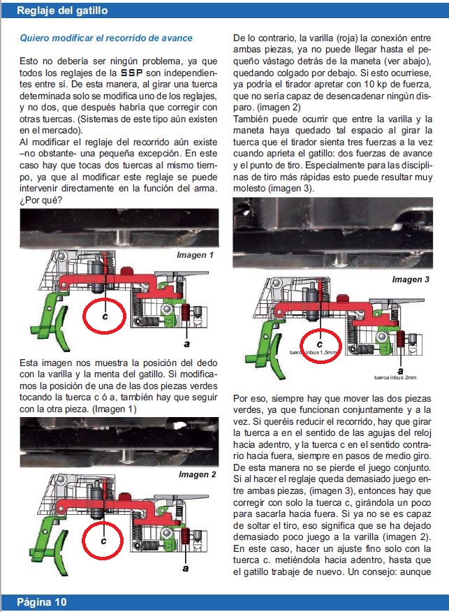

Buenos días delosco,
Mira te adjunto un archivo donde podrás ver cómo se hacen todos las regulaciónes del disparador y una imagen dell tornillo que debes tocar para quitarle recorrido al avance ....... siempre que te lo pueda hacer tu armero mejor .... aunque yo soy de los que piensan que eso lo debe de hacer uno mismo en el campo e ir haciendo pruebas , ya que allí puedes tirar y ver la sensación , por que eso es muy individual , pero primero de todo informate de que deber de tocar para no cagarla.... pero vamos no es tan difícil créeme, lo que tienes que tener tiempo y ya está...
A tus preguntas : si , lo que e echo es quitarle mucho del primer tiempo , el recorrido del gatillo antes del disparo ,yo ahora lo tengo con muy poco recorrido y sólo con presionar un poco sale el disparo , como a mi me gusta :D .
Con la tuerca que te e marcado con un círculo...
Sobre el dedo pillado , es que al disparar tengo la puta manía de no retirar el dedo todo lo rápido que se debería hacía delante cuando disparo y eso hacía que me diera fallo , que eso lo tendrías que probar ... da un para de disparos apretando y soltando rápido del disparador , haber si te sigue dando fallo .... otra cosa puede ser la municion que sea floja , yo uso la SK caja verde y me va muy bien ...
Ya me cuentas que tal te fue ..

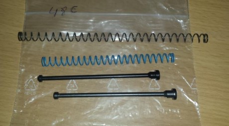

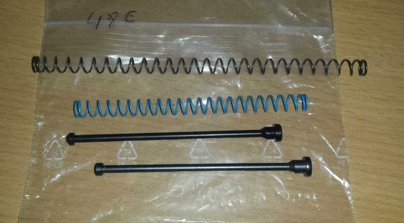

Si alimentas bien el cargador y te sigue pasando tendrás que cambiar el juego de muelles y varillas.
Estos son los nuevos:

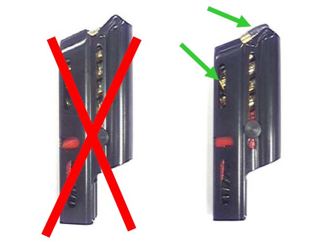

delosco escribió:
En mi caso no consigo eliminar los fallos de expulsión, vaina pillada cuando el cierre va adelante.
Saludos y gracias anticipadas.
Hola Delosco, ¿de qué año es tu SSP?, ¿colocas correctamente las balas en el cargador?
Hola Dexter:
Gracias por tu aportación,,,
Mi SSP es una 2200 y pico.
Es claro que si la primera bala queda como en el dibujo de la izquierda, no entra ni en el primer montado manual del cierre, por lo que la primera bala debe ir levantada como muestras en la foto de la derecha. Pero francamente yo no prestaba atención a como quedaban las balas de abajo, ya que éstas siempre me han alimentado bien (si no quedaba vaina pillada al salir, claro).
Precisamente esta tarde he estado prestando atención a esto que mencionas y creo que por ahí van los tiros...
Especialmente me he fijado en la posición de la tercera bala, la flecha verde inferior.
Estoy hipotizando que como es la bala que está por entrar, en el cargador, la que hace de primer expulsor de la bala saliente, si aquella no aguanta su posición porqué no están las de abajo bien puestas en el cargador, descabalga la vaina saliente de la uña extractora pero no la hace saltar, quedando la vaina suelta y la pilla el cierre.
Mañana voy a prestar atención a montar las balas bien al tresbolillo en el cargador y te cuento...muchas gracias.
De todas formas no entiendo que aporta la modificación de las varillas que han hecho
Yo estoy estoy probando con un muelle de cierre de mayor rigidez de manera que cierra con mas fuerza y asegura que el cierre llega al tope con mas alegría. De momento con este muelle, con CCI Standar, no me han surgido problemas....Te cuento

Efectivamente asegúrate que van al tresbolillo.
Además cuando lo estés llenando ayúdales bajando un poco el botoncillo del muelle, no presionándolas con los dedos, y asegúrate que los culotes tocan la pared.

Yo siempre cuando cargo el cargador, le pego unos golpecitos contra la pesa , por esa misma razón, para que se alineen buen . Yo lo que ago también, cuando llego a casa ,cojo los cargadores y les echo aceit WD y los limpio bien , abriendo y saltando rápido para que salte todos los residuos y luego los dejo de pie sobre un sobre servilleta para escurra todo el aceite y se quedan impolutos para el próximo entrenamiento :D
El juego de muelles y varillas, valen 48€ ???
Porque no es mala idea cambiarlos, porque yo tienen sus años .

Ahora que me fijo mejor en el muelle........¿Tu lo tienes o esta foto es tomada de otro sitio?.. Si lo tienes, por favor ¿podrías ver si el diámetro del alambre es de 0,6, o es de 0,8?..porque este muelle tiene menos espiras que el de mi pistola, y veo que lo han cambiado también, no solo la varilla.
David si te van bien los que tienes yo no los cambiaría, de momento.
Sí, los tengo yo, pero no tengo forma de medir el diámetro. Sí cambian los muelles y las varillas.
Buenas .
La verdad que hoy estado tirando y tanto en precisión como en velocidad, va como dios :pists:
Pero ya las pedí :roll: jaj bueno siempre le vendrá bien , que tienen ya sus años ...
