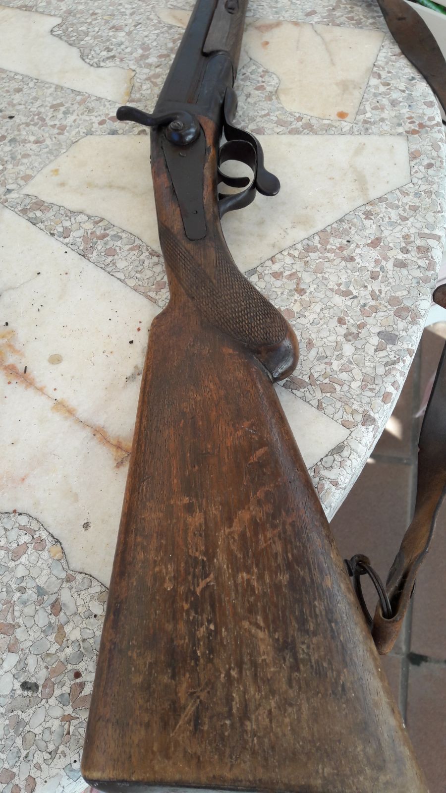

Hemos descubierto, ahora que ha faltado el abuelo, esta escopeta del 12 de un sólo cañon.
Querría ver si alguien me puede informar de su valor e interés. No consigo encontrar la marca ni el modelo. Adjunto algunas fotos.

Es una escopeta con cierre en "T inglesa" y palanca bajo el guardamonte, lo cual quiere decir que es para cartuchos de pólvora negra, y la recámara será casi seguro de 65 milímetros. Estos modelos eran mucho más estéticos que las escopetas monotiro de llave a la caja con martillo central que todavía se siguen fabricando. Es bonita para adornar, pues para cazar con ella habría que recargar con pólvora negra y eso si el cañón y el cierre están en buen estado, sin desgastes ni holguras, y en todo caso con cargas pequeñas. Espero que esta información sea útil.

Hola. Usar sólo con cartuchos recargados con pólvora negra.
