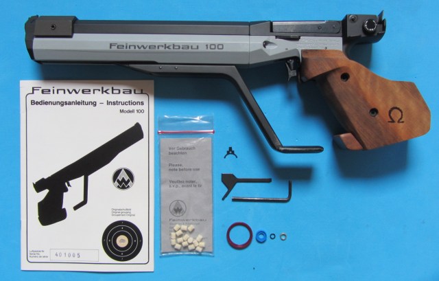

O una Feinwerkbau de 2ª mano, tipo LP 65/80/90 y la serie LP 100/102/103...........pero bueno, aqui estamos hablando de maquinas de precision, que estuvieron en lo mas alto en sus tiempos, y ahora, puedes encontrar en muy buen uso, entre 200-300 €
