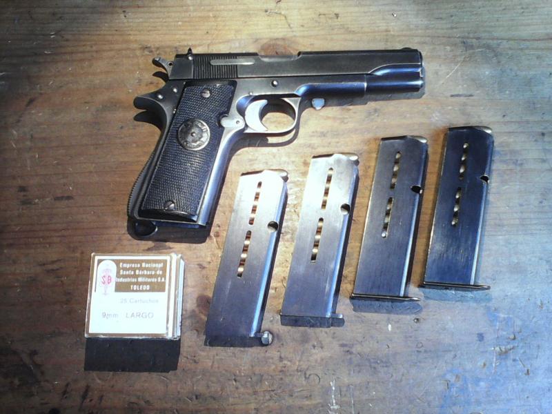

Te pongo una foto de mi STAR con cuatro cargadores, los dos de la izquierda son los originales, el orificio donde engancha la retenida del cargador es redonda. Los dos de la derecha son de super B el orificio de la retenida del cargador es alargado y le tuve que limar un poco para que quedase a la altura necesaria y la retenida entrase en el orificio.
Si te fijas los labios de los cargadores de Super B de 9 mm parabellum son un poco mas largos que los de la A en 9 mm largo, pero a mi no me han dado nuca problemas de alimentación.

Muchas gracias por la respuesta me va a ser de mucha utilidad. Yo ni siquiera habia considerado que incluso se pueden usar los de modelos 9mm Parabellum como los modelos B y Super B, porque habia supuesto que eran mas cortos los cargadores, hasta que vi tu respuesta y despues consulte en youube me di cuenta que son igual de largos (que incluso los casquillos o vainas de 9 parabellum quedan como cortos dentro de ellos).
El original que tengo de mi modelo 1922 tiene el orificio como en forma de rectangulo alargado parecido a los que me muestras como de Super B. Espero encontrar alguno y que pueda adaptarlo, sino voy con algun armero local para que lo adapte. Si solo es eso lo que los diferencía unos cargadores de otros, entonces debe ser mas o menso fácil adaptarlos.
