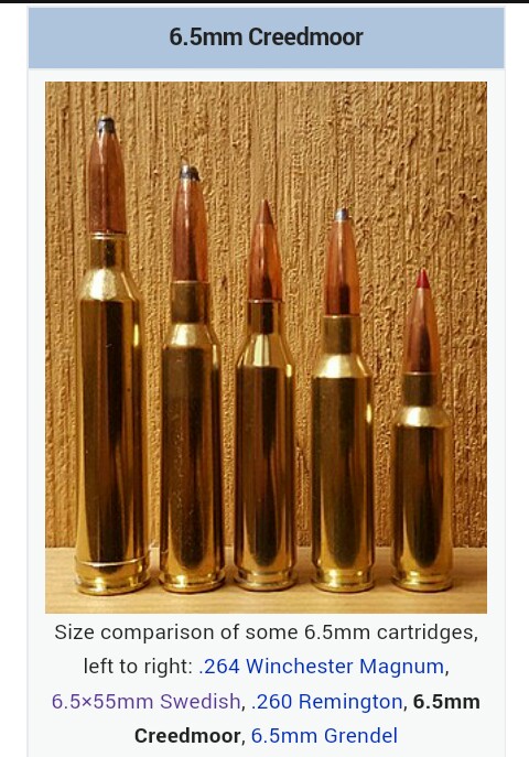

Hola, estoy barajando la posibilidad de hacerme con un 6.5 Creedmore para tiro, pero me gustaría saber 20

Pues yo le veo asi como un 6'5x55 short magnum , o puede que la fotografia engorde un poco :mrgreen:

Por lo que he leído es muy similar al 260 Remington pero más específico para utilizarlo en los AR de tiro a larga distancia. A pesar de lo que parece a simple vista, su volumen es solamente 5% inferior al 260.
Desde luego es uno de los cartuchos, no sólo de tiro, también de caza de moda al otro lado del charco.

Yo no entiendo mucho de balística pero la capacidad de vaina del sueco es de 3, 75 cm cúbicos y la del creedmoore 3,40, algo tendrá que ver en prestaciones no? Pregunto desde la ingnorancia con afán de aprender de los más entendidos.
El sueco también trabaja a unas presiones mucho más bajas.
