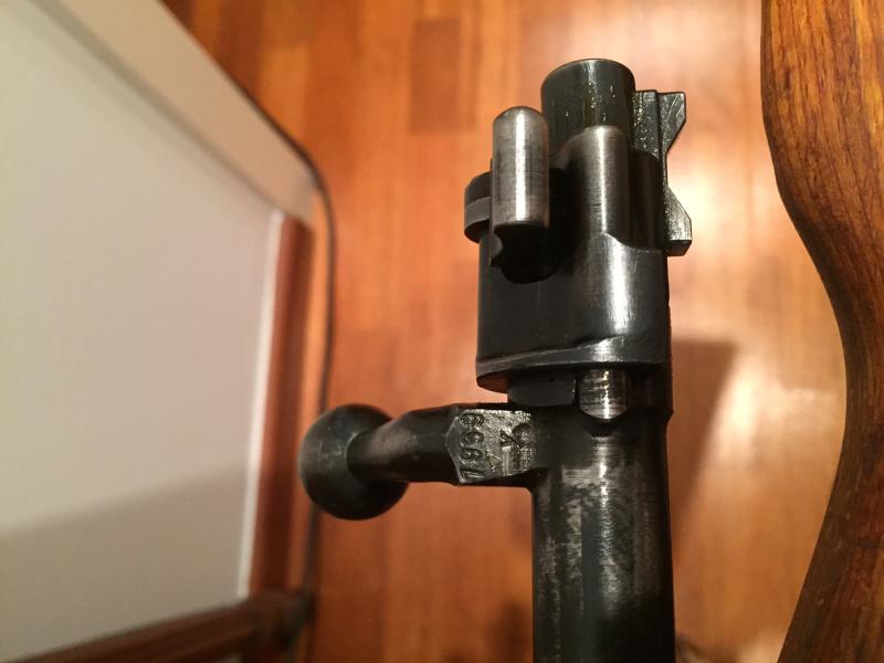

Pero hay muchos "captura rusa" a los que no les pasa eso. En mi club hay al menos dos y sé de algún otro. Uno de ellos tiene incluso la runa.
Como bien sabrás de captura rusa hubo decenas o centenares de miles, desde los que se apilaron en grandes torres, unos con otros, hasta los que se guardaron en contenedores de madera completos, sin cambiar piezas, ni renumerar nada.
Algunos de estos últimos sólo tienen las dos marcas laser en la parte inferior del cerrojo, donde no se ve, y además hecha a máquina. No estoy hablando de números con pirograbador o lápiz laser, sino de marcas genuinas y no chapuzas.
En cualquier caso, está claro que cada uno busca lo que quiere y paga lo que decide, pero esto no hace menos cierto que se puede tener un buen fusil Kar 98k sin necesidad de pagar una exageración.
También hay quien no quiere oir hablar de fusiles que no hayan "hecho sangre" y estén bien vapuleados, y normalmente con piezas y números no originales, y pagan una pasta por ellos, así que sobre gustos y fetichismos es muy difícil poner límites, a cada uno "le pone" lo que le pone.
Saludos,
Pd. Conozco algún coleccionista que tiene armas sin estrenar, le va la contemplación, nunca disfrutará de dispararlas, ni sabrá siquiera si lo hacen.

Chinchu, la foto que has subido del cerrojo, es interesante, corresponde a un cerrojo de K98k comercial ruso. Durante los años 90 y principios de los 2000, la fábrica rusa de armas Molot, sacó al mercado civil unos K98k comerciales. Proceden de capturas rusas, elegidas de entre las que estaban en mejor estado y re-reacondicionadas para su venta comercial. Se les solía buscar una culata de nogal original, dándole un lijazo de los buenos a ésta. Se les lijaban también los nºs escritos a lápiz eléctrico décadas atrás y se grababa el logo de Molot, la marca del banco de pruebas ruso, etc… Luego se repavonaban. Se exportaron también a países europeos, incluyendo España. Puedes ver esos mismos marcajes en la foto del Mosin.
