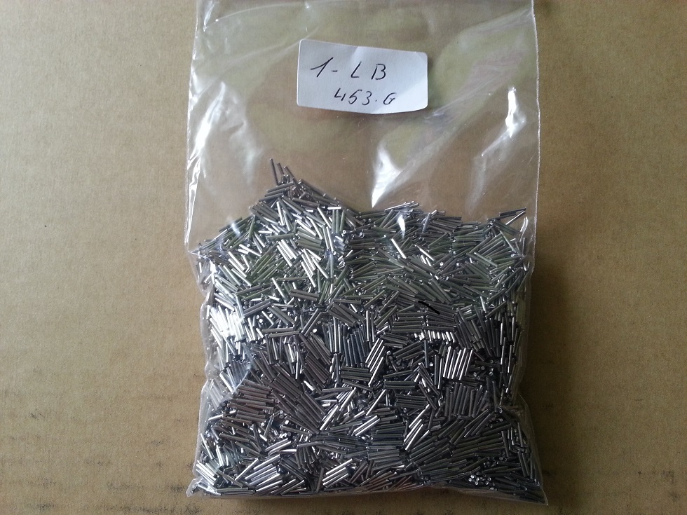

El tumbler como tal, otra cosa es el lavavainas rotativo con pines de acero inox en agua, solo pule las vainas por fuera, por dentro y el oido del piston no los limpia como lo hace los pines de acero. La solución tradicional y menos cara en un tumbler con arroz y limpiavitroceramicas, deja las vainas muy bien por fuera, limpias y brillantes (tampoco nocesitamos mas), pero por dentro nada de nada.

https://www.youtube.com/watch?v=VTFqArJ54Ro para limpiar uso estos pines de lyman https://a-izquierdo.es/accesorios-para- ... ianas.html
esto es un aparato que se usa para pulir piezas de joyería y en 45 minutos deja 100 vainas de 308 limpias por dentro y por fuera
a diferencia de el de vibración este hace menos ruido las limpia mejor por dentro y por fuera y en menos tiempo y las deja brillantes
yo las lavo sin piston
si te quiere tambien te puedes comprar esta https://www.youtube.com/watch?v=vuVSVn0tQF8
hace menos ruido por que va forrada de goma por dentro es un poco mas cara
