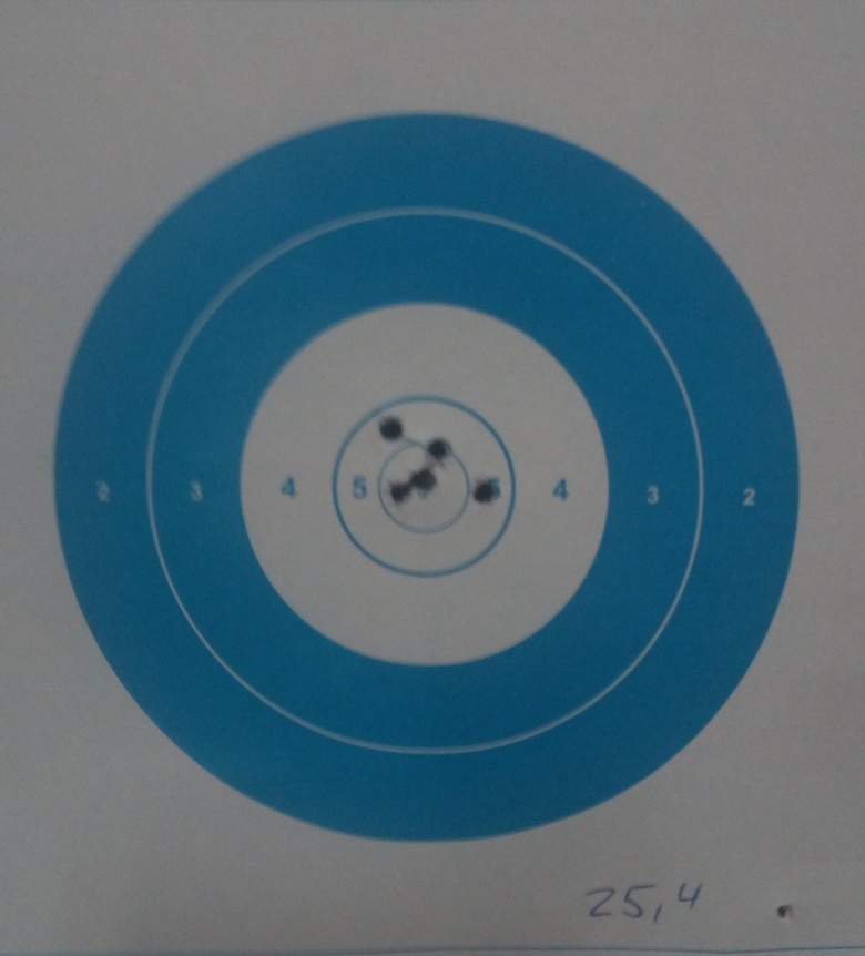

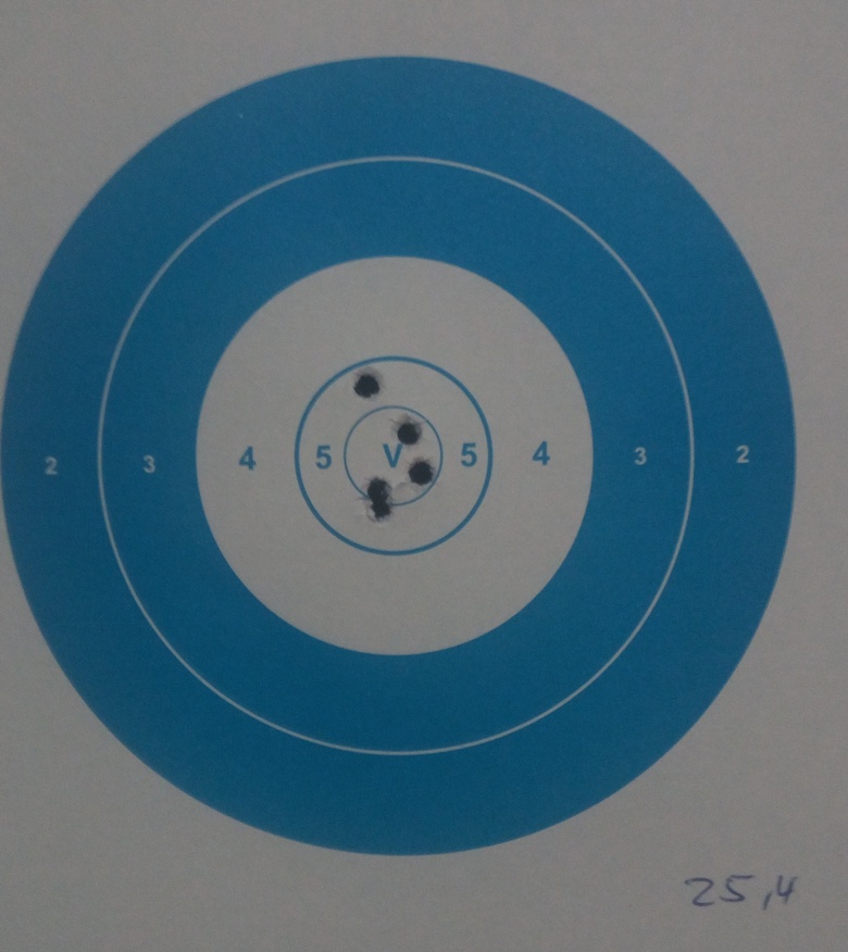

Un 22 a 100 metros es capaz de hacer unas muy buenas agrupaciones, pero todo depende de que es lo que estés buscando o consideres como precisión...
Estas dianas las conseguí a 100 metros con una Anschutz 1710 y Eley Team.
