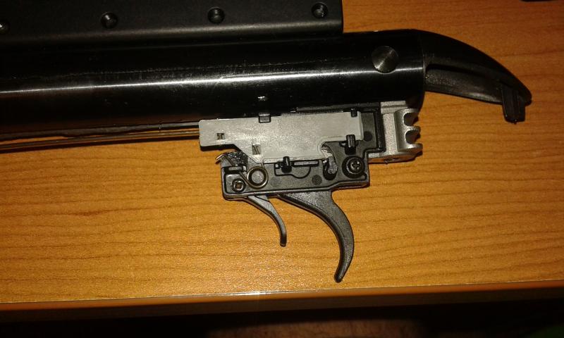

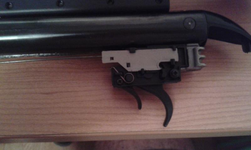

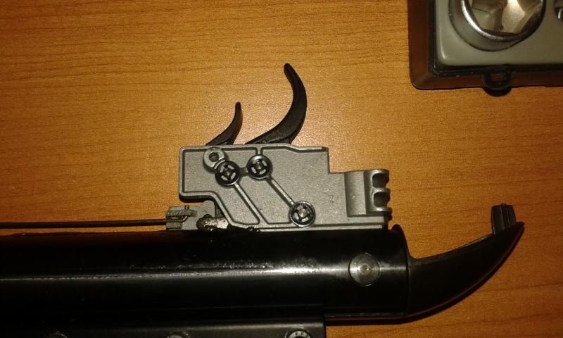

buenas foreros quiero hacer la mejora en el gatillo pero no me sale como en la foto incial, desmonto la carabina y me encuentro con esto, que debo hacer ? alguno lo habeis hecho recientemente. Es una gamo shadow 1000 gracias.

Si te refieres a que tu gatillo no es igual al de la foto de la primera página, es porque Gamo los ha ido cambiando ( para mejorarlos se le supone) con el paso de los años,fíjate la fecha de la primera página.
Espera que entre alguno que haya tocado ese gatillo,pues hay que hacerlo con cuidado,y seguir una máxima... no enredes con el arma cargada,es peligroso,tocar,cargar y disparar,y así sucesivamente
Yo de las muchas que tengo jamás he tocado ninguna,creo que viene por una obsesión queriendo hacer de un gatillo como lo que es,a uno expresamente diseñado para competiciones.
Prefiero centrarme en un buen ajuste interior y si es 4,5 rebajar algo el muelle que incluso esto ya le saca algo de tensión al gatillo

A vale vale ya me parecia raro porque el gatillo no lo veo tan duro como se comentaba pero claro es lo que dices josegun, han pasado ya los años y las cosas van mejorando y no se puede pretender tener un gatillo profesional en una carabina deportiva de mero ocio. Toda la razon no tocare nada, ya que la tengo abierta la limpiare por dentro y la lubricare aunque quizas no haga falta. es de 5.5 y la verdad que pega buenos castañazos pero estoy seguro de que la siguiente carabina optare por precision en vez de potencia. Es jodido domar una de estas, eso si caundo aciertas se te queda buen cuerpo. Muchas gracias compañeros y un saludo.

Buenas tardes, compañero Zabalza87, ya te ha respondido el compañero Josegun, esa foto es de una carabina nueva, y cuando se inició el hilo, el sistema de disparo era diferente.
Yo en su dia se lo hice a algunas carabinas mias y, la verdad, ganaron mucho en suavidad del disparo, pero con el nuevo sistema no se como se hace.
Pero para pasar el rato la mayoria de las carabinas con el gatillo que traen de fabrica sirven, sin pretensiones de competir :wink:
