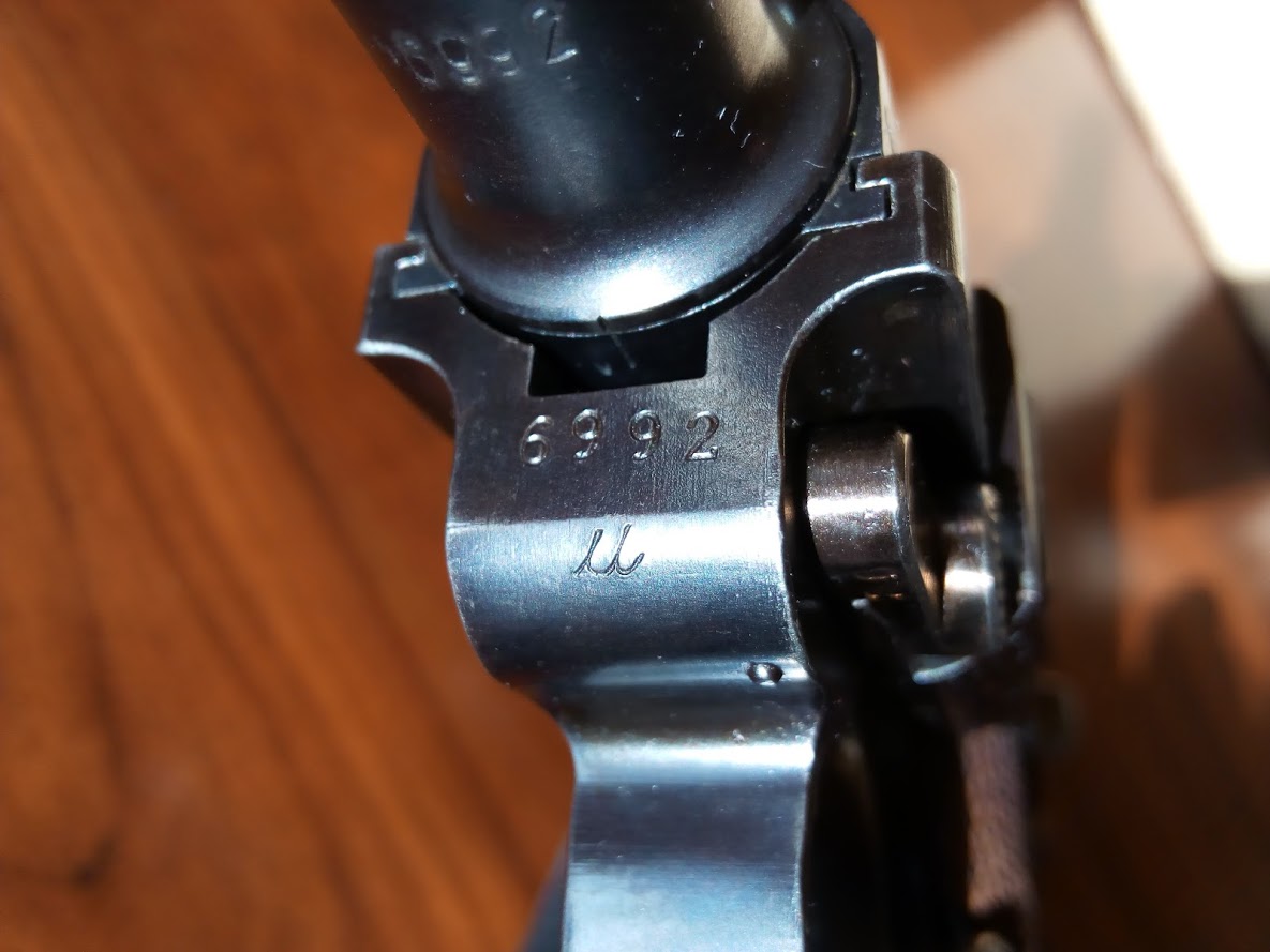

Buenas tardes! Jose Luis; hará un par de años que me ofrecieron una idéntica a esta pero no en tan buen estado; pero sí con pistolete de P06, recámara marcada cen 1936, con el Mauser Baner y en 9 para. Esta que digo llevaba la caja de cartón original y el libro de instrucciones en castellano. Solo llevaba un cargador y tenia el mismo número.

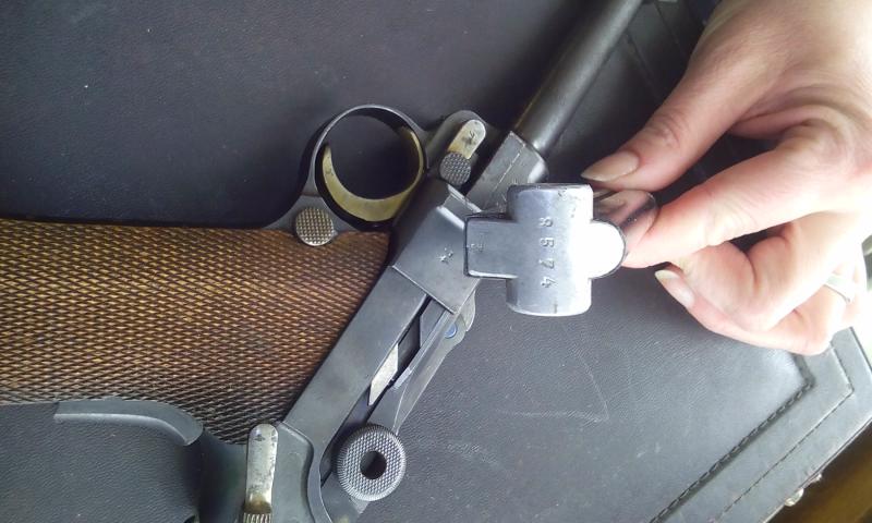

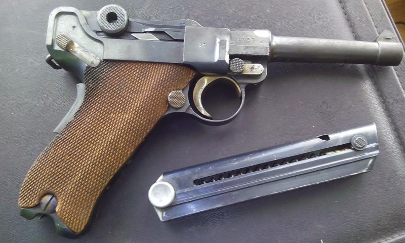

Ya me ha pasado las fotos el compañero kriegh36, ahora a sacarle punta :D
Iniciaremos con una artilleria Erfurt 1914, para continuar con una Mauser Original 4 pulgadas fabricada 40
Iniciaremos con una artilleria Erfurt 1914, para continuar con una Mauser Original 4 pulgadas fabricada 41
Iniciaremos con una artilleria Erfurt 1914, para continuar con una Mauser Original 4 pulgadas fabricada 42

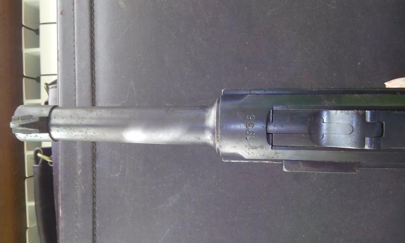

mas fotos
Iniciaremos con una artilleria Erfurt 1914, para continuar con una Mauser Original 4 pulgadas fabricada 50
Iniciaremos con una artilleria Erfurt 1914, para continuar con una Mauser Original 4 pulgadas fabricada 51
Iniciaremos con una artilleria Erfurt 1914, para continuar con una Mauser Original 4 pulgadas fabricada 52

¿Es sufijo v? Es que no lo leo bien.
kriegh36
Mensajes: 115
Registrado: 08 Abr 2014 19:42
Re: Muestra tu Luger
Mensajepor kriegh36 » 27 Jul 2017 07:40
Ahora no recuerdo bien que sufijo llevaba pero lo que si estoy seguro es que no era "v".
REBELDE
Mensajes: 1420
Registrado: 06 Sep 2008 01:01
Mensajepor REBELDE » 27 Jul 2017 12:04
Pues ese detalle es la mar de interesante
kikeformad
Mensajes: 4388
Registrado: 13 Ago 2011 12:26
Mensajepor kikeformad » 27 Jul 2017 14:06
REBELDE escribió:Pues ese detalle es la mar de interesante
Hola, Gonzalo creo que es "s", en cambio en el cañón solo lleva el número sin la letra.

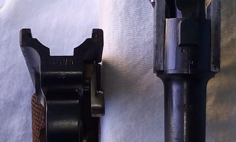

Mensajepor REBELDE » 27 Jul 2017 15:28
Puede ser, Kike. Esto encajaría con aquellas excepciones en s de las comerciales, pero sin embargo en 9 mm !!
kikeformad
Mensajes: 4388
Mensajepor kikeformad » 27 Jul 2017 17:11
REBELDE escribió:Puede ser, Kike. Esto encajaría con aquellas excepciones en s de las comerciales, pero sin embargo en 9 mm !!
De todas maneras es un arma recompuesta, la parte de arriba y la de abajo no son del mismo arma. La de arriba creo leer 2574 de número y la de abajo y cañón 8574.
Socio 0208 Anarma
REBELDE
Mensajes: 1420
Mensajepor REBELDE » 27 Jul 2017 17:24
Pues para mi sí que pertenecen al mismo arma, pero reconozco que las fotos no son del todo claras y no disipan las dudas. Y te diría más, a la pieza le pasaría algo similar que a mi Banner del 36, que su armazón es en origen de DWM y el conjunto de corredera-cierre-armazón de Mauser. Si te fijas, lo comento porque el frente del armazón parece Dwm por la diferente tipología de los dígitos, como le pasa a la mía (Fíjate que no son idénticos los números -Se ve, especialmente, en el 4, que en el armazón termina el palito de abajo en una pequeña raya horizontal típica de Dwm, a diferencia el 4 del cañón que carece de dicho palito horizontal y es típico, sin embargo, de Mauser).

Mensajepor alrafer » 27 Jul 2017 18:48
Las dos últimas piezas que han aparecido aquí, la que presentó hace unos meses el compañero Kahlo y está que muestra ahora kriegh36 yo diría que son dos Mauser comerciales de 1936 con un armazón que seguramente vino de DWM-BIKW, en calibre 9 parabellum y con seguro de empuñadura, serial con sufijo "s" y además a sólo 4 números de distancia: 8574 y 8578.

Mensajepor kikeformad » 27 Jul 2017 20:18
REBELDE escribió:Pues para mi sí que pertenecen al mismo arma, pero reconozco que las fotos no son del todo claras y no disipan las dudas. Y te diría más, a la pieza le pasaría algo similar que a mi Banner del 36, que su armazón es en origen de DWM y el conjunto de corredera-cierre-armazón de Mauser. Si te fijas, lo comento porque el frente del armazón parece Dwm por la diferente tipología de los dígitos, como le pasa a la mía (Fíjate que no son idénticos los números -Se ve, especialmente, en el 4, que en el armazón termina el palito de abajo en una pequeña raya horizontal típica de Dwm, a diferencia el 4 del cañón que carece de dicho palito horizontal y es típico, sin embargo, de Mauser).
En la foto que adjunto, que es de mi Banner, compara los dígitos del cañón con los del armazón, y mira el 2 cómo cambia -Termina en un rabito hacia arriba en el armazón, típico de DWM, a diferencia de en el cañón.
Si, ya te digo que las fotos son lejanas y oscuras y no aclaran mucho y me parecen números diferentes. Yo tengo una comercial 243v y es toda DWM pero el pavonado y los números de las piezas exteriores, no así del armazón, son típicos de Mauser. Es más, el cañón apenas se ven los números del arma y el pavonado es original, en cambio la v del sufijo se ve perfectamente. Las armas de esa época son un mundo aparte y no siguen lógica.
Como ves en la mía el detalle del 4 es el mismo que el tuyo. Además el 3 de DWM es redondeado arriba y el de Mauser es plano arriba.
