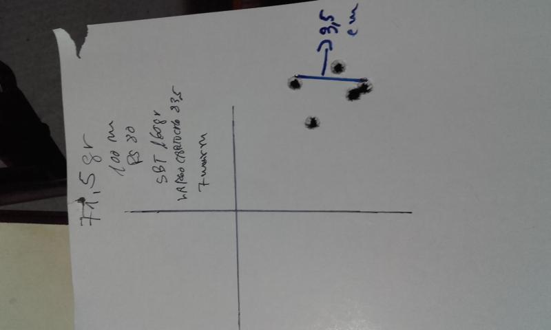

Hola de nuevo.Siguiendo con las pruebas he llegado a la conclusión de que para mi rifle 7 mm rm 69,6 gr de RS80 para la punta sierra spbt de 160 gr con un crimpado muy suave(factory crimp) es con la que más agrupación estoy teniendo con una velocidad media de 800 m/s .(un poco baja para esta punta creo) .El largo del cañón es de 61 cm que en otro post he puesto mal.Vainas RWS y LTC de 82,3
El 300 WM con punta sierra hpbt de 180 gr y 71,4 gr de RS 70 (crimpado suave) me dieron una media de 872 m/s y una agrupación por debajo de los 4 cm a 100 m.Con un LTC de 84,8 mm .Pistones winchester magnum y vainas RWS .También utilice vainas plateadas de winchester y no note ninguna diferencia.El cañón del rifle 61 cm.
