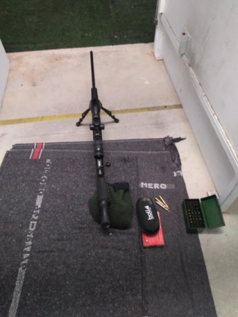

Con mucho esfuerzo y sin querer pegar el quinto tiro porque siempre me salgo del círculo ya que me pongo nervioso.
Arma Santa Barbara Police C—75
Vaina RWS recalibrada entera y recortada a 51m/m
LTC 70m/m
Polvora 42gn TU—5000
Proyectil Hornady SST 165gn
Piston CCI
Velocidad 780m/s.
Temperatura 20°
Apoyo saquete delantero y trasero
Limpieza entre disparos y dejar enfriar el cañon
Visor Nikon Monarch puesto a 12x
Distancia 100m
El parche verde al que tiro mide 35m/m.

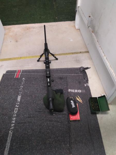

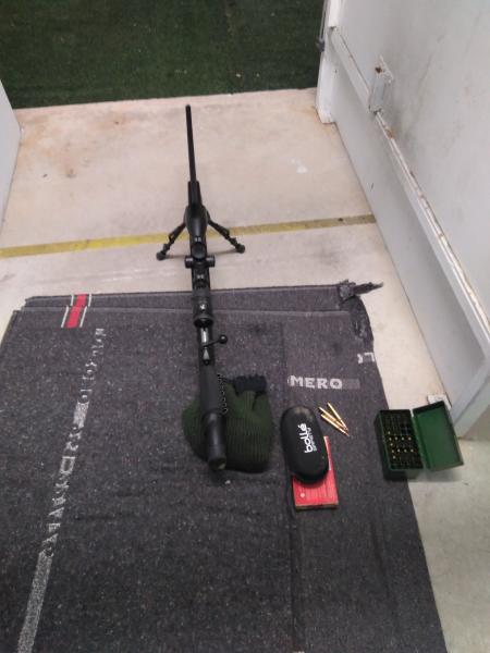

Re: ¿Cómo tira tu rifle de caza?
Arma Browning BLR cañon de 51cm
Vaina Norma recalibrada entera y recortada a 51m/m
LTC 70m/m
Polvora 44gn TU—5000
Proyectil Hornady SST 150gn
Piston CCI
Velocidad (Hace un año de esta prueba y no tenia cronografo)
Temperatura entre 20-25
Apoyo banco de tiro
Sin dejar enfriar el cañon y sin limpieza entre disparos porque es un rifle de batida.
Visor Bushnell puesto a 6x
Distancia 100m
LTC 70m/m
Piston CCI
Apoyo banco de tiro
Distancia 100m
