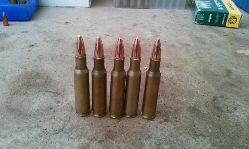

Pruebas con la pólvora MAXAM GDB111 en el .222, con puntas de 55 FMJ. Agradecer de antemano a Dalton por el trabajo de haber confeccionado un archivo .pdf con varias pruebas, ya que la tome de ejemplo.
Más que asombrado de los resultados, en el cañón de 11.9" la punta de 55 grains sale a la friolera velocidad de 850 m/s de media. Increíblemente no deja restos sin quemar en un cañón tan corto, como mucho algún que otro "grano", un par más o menos, el ánima super limpia, otros comentáis que deja residuos, pero a mi, repito que me tiene asombrado la carencia de restos, sólo tiene un pero, que en depende que dosificador no cae debido a lo gordo de su grano.
En poder mediré velocidad en el 20", pero pasará con creces de los 900 m/s.
Por cierto, 24 grains de GDB111.
La siguiente tarea que tengo es trimar y recortar las vainas, ya que por suerte y pereza nunca he tenido necesidad de trimar pues me funciona perfectamente, sin interrupciones, pero hay veces que se nota la diferencia de velocidades en algunos cartuchos y la agrupación a 100 m.
Re: POLVORA MAXAM GDB111 PRUEBAS REALIZADAS
Más fotos.
Receta:
24 grains de MAXAM GDB 111
Piston pistol CCI
LCT en torno a 55.10
Proyectil de 55 grains FMJ
Receta:
Piston pistol CCI
Se lo que es, por eso he dicho lo de la diferente velocidad y por ende, agrupación, ya que como tú bien dices hay diferente presión en el cartucho. Algo que tengo controlado, pues no hay sobrepresion ni he tenido, excepto cuando he hecho pruebas de carga.
Llevo muchos años disparando con el 222 y como digo, nunca he tenido necesidad de trimar pues la recámara de mis AR por suerte han tenido mejor tolerancia que otros modelos, pero como digo, quisiera hacer la prueba por ver el máximo rendimiento que le saco
Respecto a lo de la suciedad acumulada, si que es cierto que tras pasar una feminela vi que aparecían restos, pero lo achaqué a exceso o falta de limpieza del ánima. Gracias por la aclaración.
