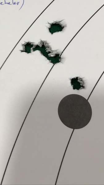

Re: ¿Cómo tira tu rifle de caza?

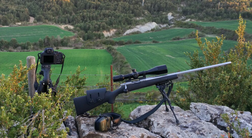

Remington Alaskan Titanium 300 wsm
Distancia 100 m.
Apoyo bípode Harris
Munición comercial Norma con proyectil Nosler Accubond 180 grains
Distancia 100 m.
Apoyo bípode Harris

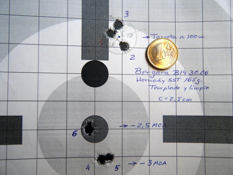

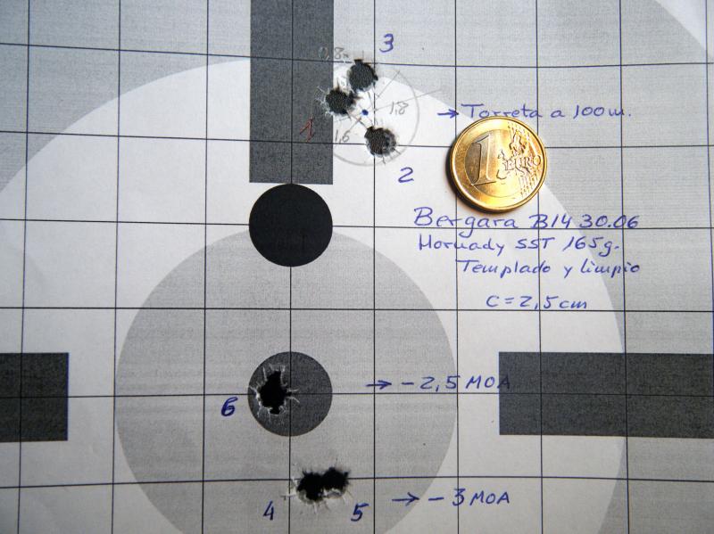

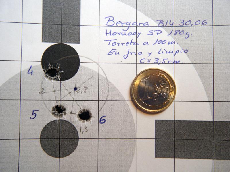

Bueno, lo prometido es deuda y ya he probado en el B14 las Hornady SST en 165g, así que os cuento.
Antes de hacer la prueba con las SST, tire una diana con las Hornady SP de 180g para poder comparar las agrupaciones y las variaciones de los lugares de impactos. Las tiradas fueron todas en galería a 100 metros.
Rifle: Bergara B14 calibre 30.06
Visor: Burris Four X Long-Range 3-12x56. En 12x
Municion: Hornady SP 180g
Después de tirar con las SP de 180g probé las SST de 165g. Era de esperar, y asi fue, que los impactos subieran. Hice una serie de tres disparos consiguiendo una agrupación de 2,5 cm. Los impactos fueron unos 7 cm por encima del 0. Como el visor lleva torreta balística baje 3 MOAS y dispare dos tiros que impactaron 2 cm por debajo del 0 tocándose ambos. Corregí subiendo medio MOA y el ultimo impacto dio en el 0. Creo que la prueba confirma que las Hornady SST 165g y el B14 se llevan mas que bien. Seguiré utilizando las SP para esperas de jabalí, pues me han ido muy bien; pero tendré las SST de 165g para recechos e incluso esperas por la precisión que han demostrado. Los 165 g son mas que suficientes para recechos y esperas.
