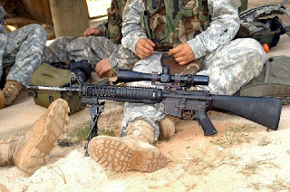

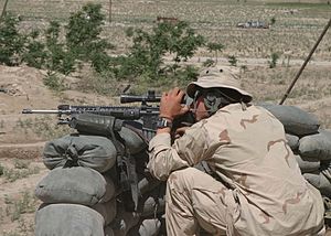

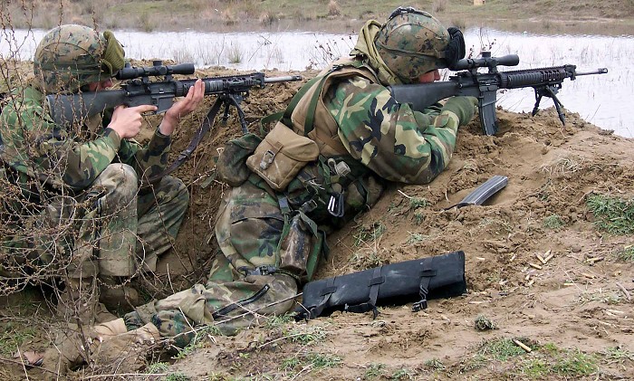

Unas imagenes del "M16 de precisión" o M16 DMR de pelotón:
Si el M16A2 es capaz de 4'5 MOAs, este se le supone hasta 2 MOAs.
Introducido el 2005.
