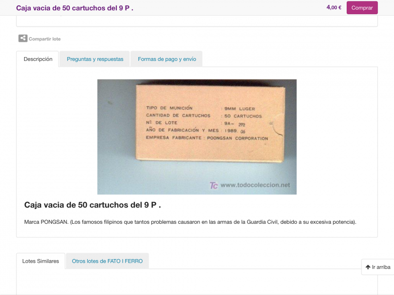

Hola.
Acabo de leer en TODOCOLECCION,como podeis ver en la foto,que esta municion era utilizada por la guardia civil y que daba problemas.
Pregunto....que problemas daba? Cuando ha utilizado la G C esta municion?
Sabe alguien algo al respecto?

Y el CNP también la ha usado daba muchas interrupciones, la retiraron y se quedo para prácticas de tiro en los 90 exactamente no se el año.
Re: Municion Coreana
Que yo recuerde el problema más importante que daba es que esta munición estaba engarzada mediante el sistema de "Roll crimp", es decir, como engarzaríamos un cartucho del 38 Sp. usando puntas con ranura de engarce.
El resultado era doble, por un lado la boca de la vaina no asentaba bien en la cota de recámara ya que, al estar redondeada, y según el arma podía llegar a colarse hacia adentro y clavarse el proyectil en la estría; por otro lado, ese exceso de engarce provocaba importantes sobrepresiones.
Llegué a oir que, además, la carga de pólvora era excesiva, pero no sé si esto fue un hecho constatable o simplemente una conclusión ante los síntomas de sobrepresión citados.

Yo he disparado esa munición después de que la desecharan para el servicio. Se usaba para las practicas trimestrales. La diferencia entre esas y las que nos dieron luego de servicio. Visualmente eran, a pesar de que era la misma forma (tronco cónica), la parte de plomo que asomaba de la camisa (eran semiblindadas). Esa parte de plomo era muy áspera. Las que llevábamos de servicio el plomo estaba como pulido.
Cuando disparé con esa munición desechada no noté diferencias en el retroceso. De aquellas no recargaba y no miraba ni sabia como mirar síntomas de sobrepresión.
Pero no tenían un retroceso más grande, expulsaba las vainas más o menos a l misma distancia y a mí no me falló ni una.

El mayor problema de la munición coreana era que rompía las cadenetas de la entonces reglamentaria pistola Star BM. Los cartuchos que quedaban, se consumieron con los subfusiles de dotación (normalmente el Star Z70), que con éstos no daban problemas. Yo poseía una S&W particular con la que disparé varias cajas de munición coreana y con ésta tampoco hubo ningún problema, ya que carecía de cadeneta, el acerrojamiento lo hacía mediante bloqueo de rampa.
Pues si rompía las cadenetas no sería por ser floja, digo yo. Por otro lado, la que dió problemas fue la de punta blindada o encamisada, no la semiblindada con plomo a la vista.
Respecto a la pregunta sobre munición militar o civil, realmente no es que haya una u otra, sino que cuando un fabricante suministra un contrato militar, lo que se estipula en el pliego de condiciones del contrato no se corresponde con el estandar de la munición convencional, es decir, la que sale de la fábrica para el mercado civil en general.

La munición de la que se habla, la que fallaba, era una munición comprada para el ejército, era blindada de punta ojival.
No sé lo que te darían a probar, pero el ejército por aquel entonces nunca compró municióndel 9 para semiblindada, ni troncocónica, en sus contratos de abastecimiento; las características de la munición que podía comprase estaban muy bien recogidas en su normativa.
Y sí, aquella munición dió muchos problemas, y no por falta de limpieza de las armas, sino por inadecuada.

Inadecuada...te refieres a mucha carga de polvora?

Hola Chinchu yo no he dicho que yo sea militar ni en la foto del principio del post sale nada de que sea blindada solo sé que es la misma caja y marca que la que yo he disparado.
Hola,
Tampoco he dado yo a entender tal cosa sobre nadie, lo que he hecho es puntualizar que era una partida de munición para el ejército, que era ojival, que era encamisada y que, por tanto, nada tiene que ver con otros tipos de munición; por lo que cualquier otra munición fabricada por esa empresa nada tiene que ver con el problema que hubo.
Aquella munición se fabricó mal por lo que ya se ha dicho, y dió problemas por eso mismo, cualquiera otra es otro mundo aparte.
