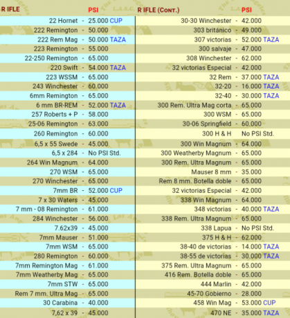

Re: 308 y 7,62x51NATO
pregunto yo ¿el 307 no lleva la misma carga de polvora que el 308? de ser asi no debe de entrañar ningun peligro de sobrepresion
loba1 escribió:pregunto yo ¿el 307 no lleva la misma carga de polvora que el 308? de ser asi no debe de entrañar ningun peligro de sobrepresion
Pues no, el 307 trabaja con presiones similares al 7,62x51

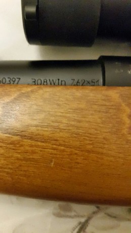

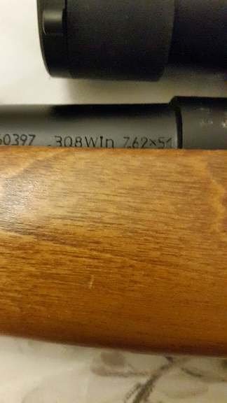

Luego para terminar de liar la cosa esta el rifle con marcaje NATO
Es un Santa Barbara c-75
Rafael1270 escribió:Luego para terminar de liar la cosa esta el rifle con marcaje NATO
Y ????? Pone 7.62 nato aparece por algun lado 308 win. ????????.
Fijate que el 308 win trabaja a 62.000 psi mientras el 307 win. solo 52.000 psi.............10.000 psi de diferencia........casi na
antares308 escribió:Rafael1270 escribió:Luego para terminar de liar la cosa esta el rifle con marcaje NATO
No, pone solo eso, de hecho en sudamerica le llaman el NATO como si fuera la marca del rifle.
Es del año del alficor y como siempre no hay mucha info de el...
En el hilo de "muestra tus Santa Barbara" creo que se habla algo de él
Rafael1270 escribió:antares308 escribió:Rafael1270 escribió:Luego para terminar de liar la cosa esta el rifle con marcaje NATO
Que es lo que te pone en la guia???????? y con que tiras con 308 win. no ?????? ........
Que cosa mas rara
Que es lo que te pone en la guia???????? y con que tiras con 308 win. no ?????? ........![]()
No es mio, se ve que es de un compañero del foro pues habia un hilo en el que puso esta foto.
Casi seguro que tirara con 308w como en las cajas pone 7,62x51 de hoy en dia no tendra problemas para comprar municion.
Lo que esta claro es que la NATO ni por asomo por ser municion de guerra pero cuando se fabricó este rifle no habia tanta tonteria y los civiles podrian acceder a la municion NATO, supongo.
