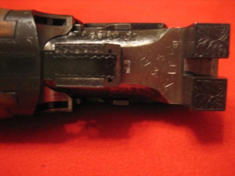

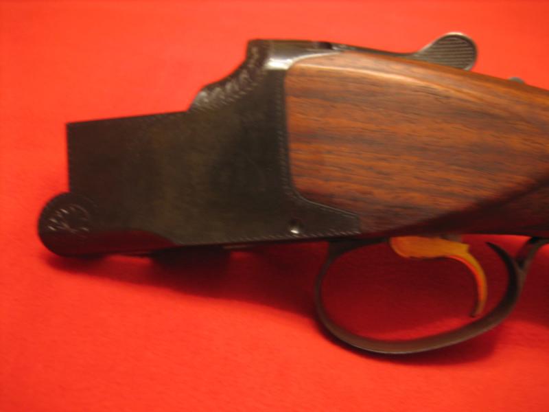

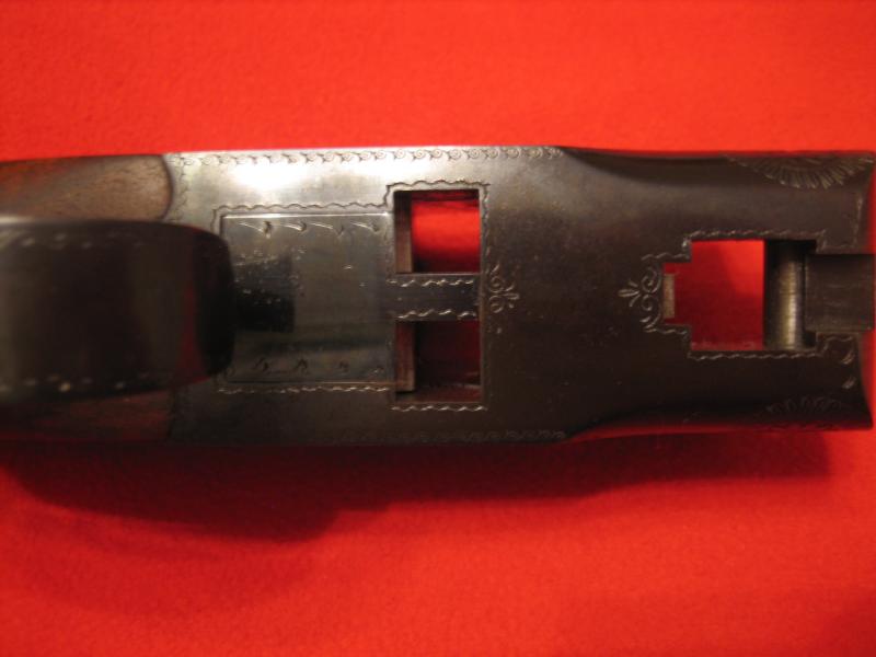

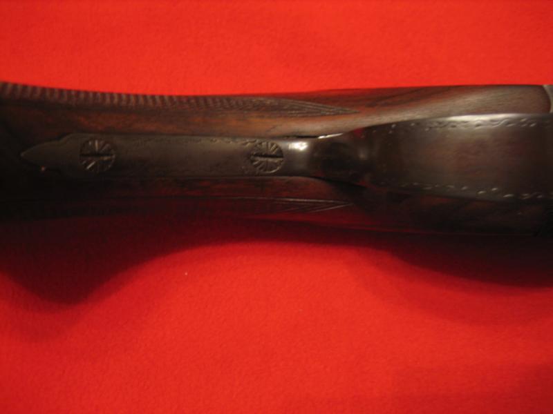

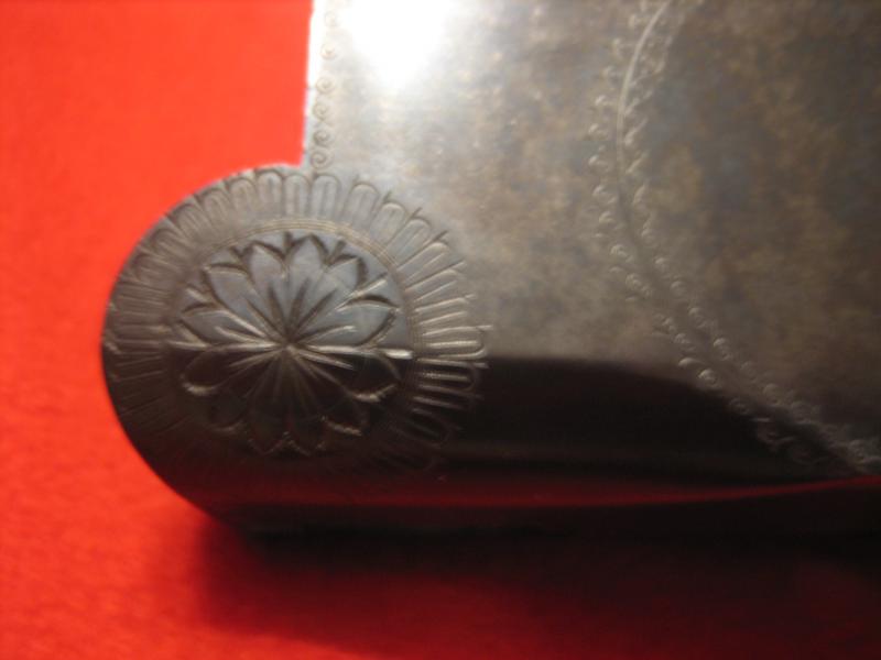

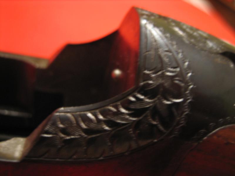

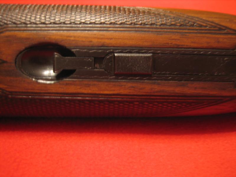

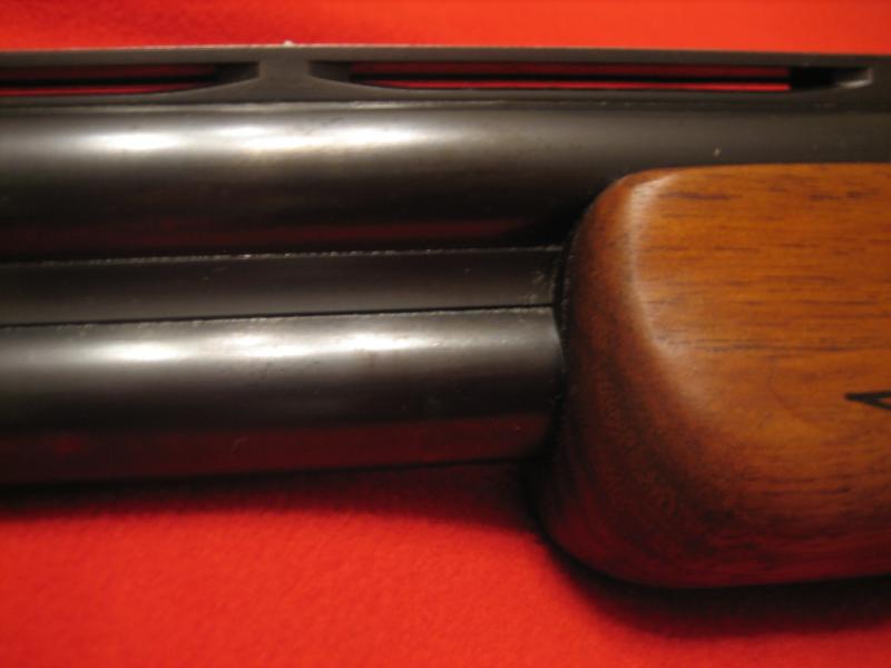

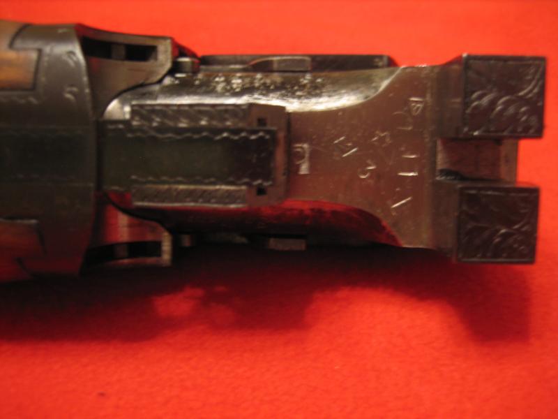

Me decía Josepsierra días atrás que quería ver cómo me quedó la B25 después de los repasillos con pavón crema. Pues os pongo unas fotos. Disculpas como siempre por no ser de la mejor calidad.
En este foro yo conozco dos maestros, uno es Josepsierra por su conocimiento enciclopédico de Browning, y otro es pgv1973 por su destreza en la restauración de armas. Fue éste quien me aconsejó utilizar este sencillo método para mejorar las huellas del tiempo en mi B25.
Sabéis que fui muy afortunado de conseguirla con pocos tiros, pues fue comprada para cazar y su dueño afirmó que no había pegado más de 300 tiros con ella, luego estuvo 35 años guardada en el maletín y finalmente Timbal en los meses que la tuvo antes de tener a bien vendérmela, me dijo que habría pegado otros dos mil.
Sin embargo, posiblemente de las jornadas de caza, la báscula estaba algo sobada sobre todo por la zona inferior, así como la rabera del guardamontes y la llave de apertura del guardamanos. Y luego, el sistema típico de la B25 de guardamanos fijo al cañón, hace que de montar y desmontar la escopeta se vaya gastando la parte del cañón inferior en una franja de un centímetro de anchura, que es lo que corre el guardamanos hacia delante y hacia atrás.
Por todo ello, necesitaba unos retoques y aunque no descarto algún día enviarla a Herstal a repavonar completa, a día de hoy no está mal para sus 42 años, por lo que me decidí a hacerle este sencillo pero resultón apaño, bien asesorado eso sí por pgv1973, quien me aconsejó sobre el producto y el procedimiento de aplicación para conseguir un buen resultado.
A continuación os pongo alguna más...

Y por último, aunque critican a la B25 por ser muy sobria y no tener los grabados de otra marcas, no es del todo cierto y tiene algunos detalles que me encantan, como es el rosetón en los laterales de la báscula o las características hojas de roble de los coscorros:
Bueno y eso es todo. Un abrazo!!

Gracias Juandeoviedo por los halagos. Esa B25 te ha quedado fenomenal. El pavón en crema es una buena solución para darle un lavado de cara y algo más. Antes de usar el "rust blue" o pavonado por oxidación, usaba estos métodos de pavonado en frío, casi siempre con excelentes resultados.
Respecto a la primera tirada con la Miroku, bueno, la suerte del novato...aunque es cierto que la escopeta va muy bien y se me acopla perfectamente en medidas.
Nos queda el reto de hacer una tirada con las Auto 5 y ver si logramos hacerlas mecanizar con los cartuchos de 28.
Te animo a que sigas probando cosas con la restauración de armas. Es un mundo apasionante...

Apreciados amigos juandeoviedo y pgv1973, disfruto con vosotros y de ese buen compañerismo y amistad que se desprende en vuestras intervenciones.
Juandeoviedo, esa B25 ha quedado muy bien, ahora a romper platos jajaja, no los de casa, que la parienta ta dará pal pelo, jajaja, porque pgv1973 con su fantastica Miroku 800 ta va a dar guerra jajaja.
Por cierto, a mi la sobriedad de la B25 A1 me encanta, pequeños detalles y bien puestos.

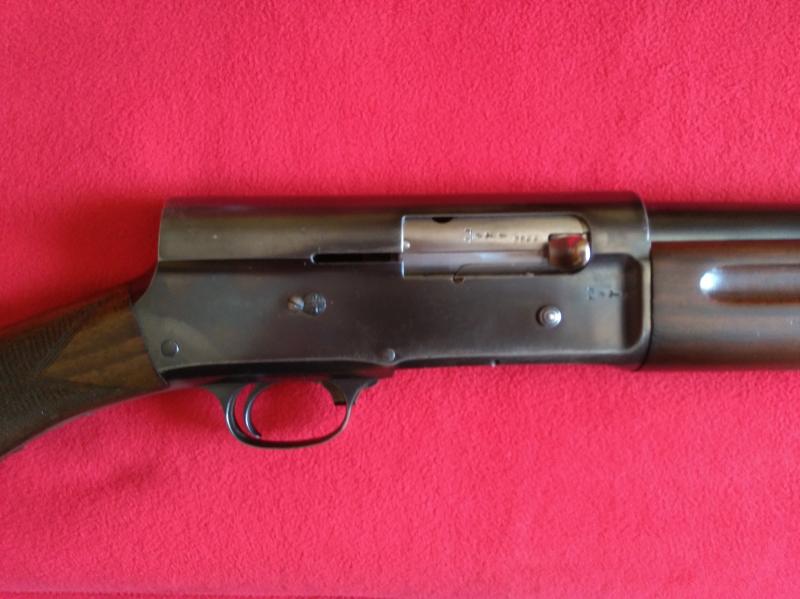

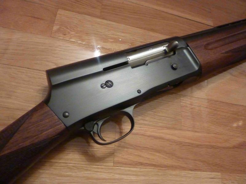

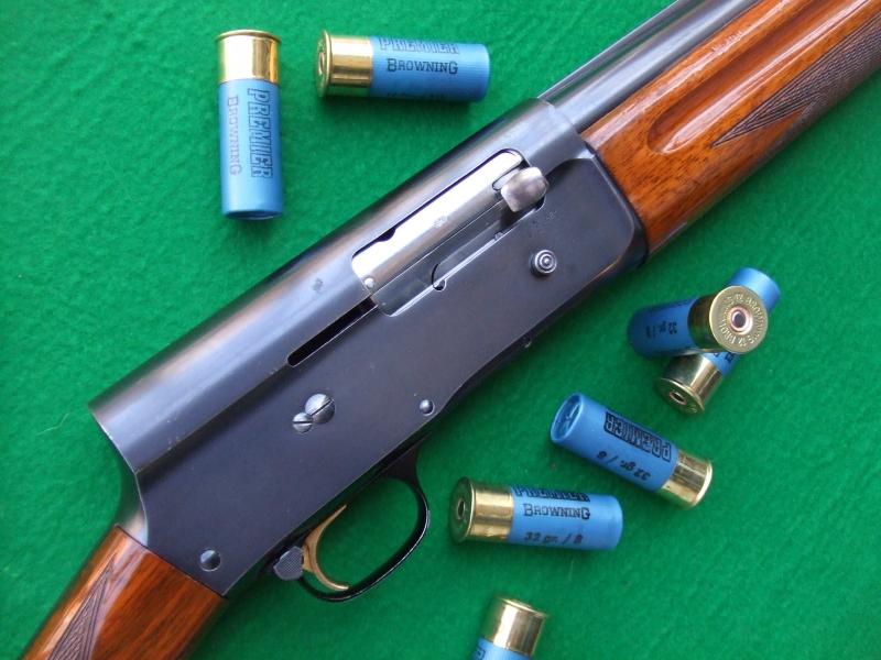

Veo que también estáis liados con las auto-5 y su mecanización a 28 gr, en posición de cargas fuertes, pues no se que deciros, la mía mecaniza bien, ¿habéis probado con 30 gr?
De hecho es en los 30 gr cuando hay que poner posición fuerte, según todos lo que saben mas de esto, pero hay algunas que mecanizan con 28 gr, sobre todo las mas modernas, es posible que no mecanicen porque son mas antiguas, es una hipótesis que ahora mismo me hago a mi mismo y a vosotros.
Año 1929, juandeoviedo.
Año 1958, pgv1973, ¡ madre mía ! como ta ha quedado, cada vez que la veo me cae la baba.
Año 1962, josepsierra, esta si mecaniza con 28 gr.

Te ha quedado genial,yo antes usaba pavonador en frio liquido,como el supuer blue o el ballistol,pero si no lo haces el proceso a la perfeccion,y siempre es dificil darlo homogeneamente,donde queda gota,oscurece un poco mas,desde que descubrí el pavonador en gel,no uso otro,tanto en acabado de ennegrecimiento,como en duracion,porque tarde o temprano del uso se va.
Y si puedes darle otra mano te quedará mejor aun todabia,puliendo de nuevo con lana de acero muy fina,despues desengrasando con alcohol 96° o disolvente universal,y volviendo a dar otra mano de pavonador en crema,repartiendolo con un paño homogeneamente y evitando acumulaciones de gel,en unos lados mas que en otros,y muy importante,no tocar con los dedos,dejar actuar y despues retirar con un paño con agua,y despues dejar curar el pavonado con aceite para armas.
Asi es como lo hago yo y queda con un acabado que no me lo creia,aunque si te han funcionado bien los brillantes consejos del compañero pgv1973,y los buenos resultados a la vista estan,volveria a repetir de nuevo el mismo proceso,cuantas mas veces mas ennegreceras las zonas afectadas o faltas de pavon,y mas lo igualaras con el original.Y lo mas importante es un buen desengrasado de las zonas para un perfecto acabado.
Cordiales saludo compañeros

Qué tal Monchi?. Justo hice como has dicho, el mismo procedimiento con idénticos pasos y le he dado dos manos. Las manos protegidas con guantes de latex. Hay zonas donde ya ha quedado perfecto, pero en la báscula quizá le dé una tercera pasada para conseguir el negro más intenso.
Y la que ha ganado un montón es la Auto5, la báscula ha cogido un brillo que me recordaba la de Josepsierra que tiene ese tono espectacular del aceite de tiburón que le echa.
Lo que le quedó realmente bien a pgv1973 en su miroku 800 es el gatillo, que lo hizo con un amigo joyero por electrolisis. Parece de oro macizo. Pero no me atrevo a desmontar el mío porque esta B25 es de disparador olímpico, no inercial, que dispara el segundo tiro aunque haya fallado el primero, y le he oído comentar a Josep que si el gatillo no está muy afinado al disparar pueden salir los dos tiros. Esto nunca me ha pasado con la mía y no quiero tentar a la suerte, pues además este sistema de disparador me gusta especialmente (alguna rara vez que falla el cartucho del primer cañón aún puedo pegar el segundo tiro y romper plato).
Un abrazo
