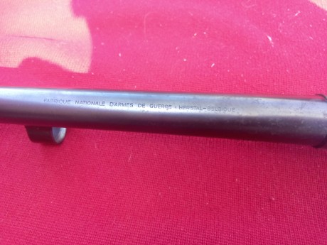

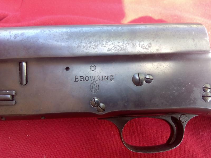

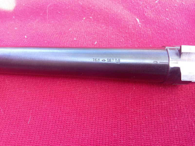

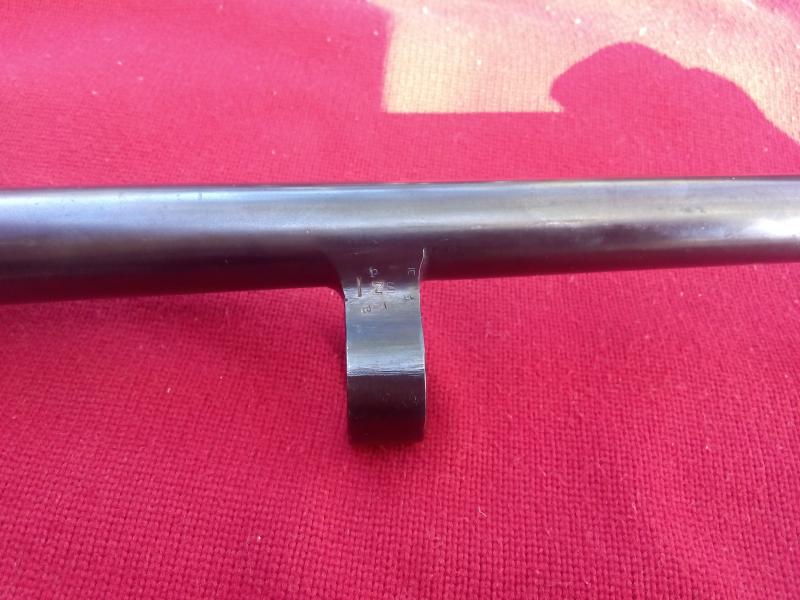

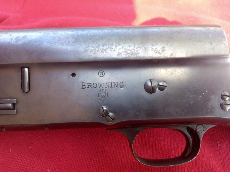

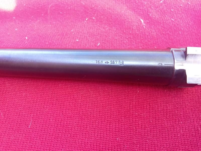

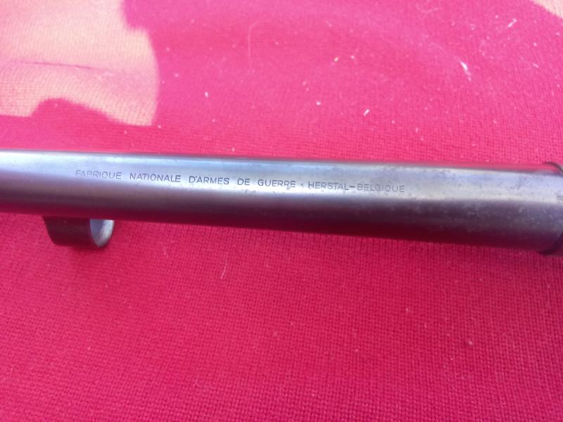

Hola de nuevo. Saludos a todos. El viernes 13 me llegó esta nueva escopeta que me costó bastante encontrarla. Me gustaría saber el año de fabricación. Los chokes y todo lo que sepáis sobre ella. Josep como experto en esta escopeta me gustaría saber tu opinión
Os adjunto fotos. Gracias
Hola de nuevo. Saludos a todos. El viernes 13 me llegó esta nueva escopeta que me costó bastante encontrarla. 00
Hola de nuevo. Saludos a todos. El viernes 13 me llegó esta nueva escopeta que me costó bastante encontrarla. 01
Hola de nuevo. Saludos a todos. El viernes 13 me llegó esta nueva escopeta que me costó bastante encontrarla. 02

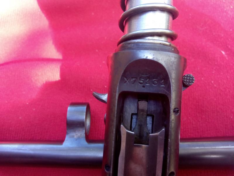

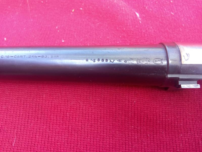

Hola tu Auto-5 esta fabricada entre el 30/6/1952 y el 31/12/1952, por lo tanto es del segundo semestre del año 1952, la presion del cañon es de 865 KG por cm cuadrado, la recamara es de 70 mm y tengo dudad en cuanto al choque, pero yo diría que la diferencia entre 16,8 y 16,7 es de una décima, por lo tanto estaríamos hablando materialmente de un cañón casi cilíndrico, pero no estoy seguro de que esas marcas sean del choque.

Para estar seguro necesitaría mas imágenes de todos los grabados, no me atrevo a aventurarte cual es con seguridad, sin mas imágenes de todas las inscripciones y una visión de conjunto poco mas puedo decirte, posiblemente sea un modelo standard pero no estoy seguro.

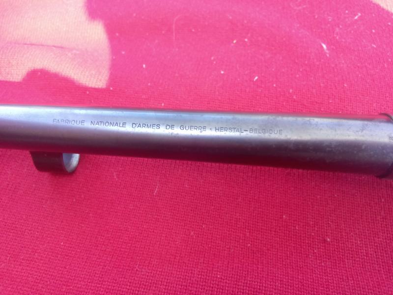

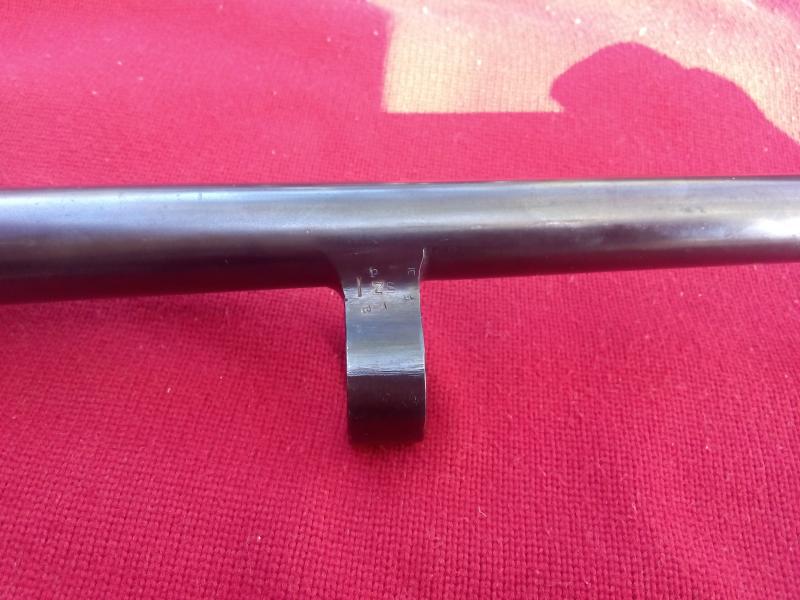

Josep intentaré mandar más fotos de los grabados. Respecto de los chokes sé que el 16,8 a 16,7 sería el equivalente a 4 estrellas por lo menos aquí en España. Pero tengo también serias dudas al respecto ya que en la boca del cañón con el calibre normal o pie de rey me da 14,98 aproximadamente. De las cinco escopetas que tengo del calibre 16 y sus diez cañones ninguna me da a la boca menos de 15,5. No entiendo esa enorme diferencia. Os envío alguna foto más.
Hola de nuevo. Saludos a todos. El viernes 13 me llegó esta nueva escopeta que me costó bastante encontrarla. 50
Hola de nuevo. Saludos a todos. El viernes 13 me llegó esta nueva escopeta que me costó bastante encontrarla. 51
Hola de nuevo. Saludos a todos. El viernes 13 me llegó esta nueva escopeta que me costó bastante encontrarla. 52

Bueno, creo que es el modelo standard de calibre 16, el sistema de seguro es del 3ª generación tipo "cross bolt", no reversible, aunque el cañón no tiene lista para aligerar el peso no es la versión ligera.

Gracias por las molestias Josep. He leido varios de tus artículos pero este precisamente no. Es muy ilustrativo. Respecto de los chokes estamos de acuerdo en que no hay equivalencia con las medidas en España. Gracias por todo y seguiré aprendiendo en este Foro
