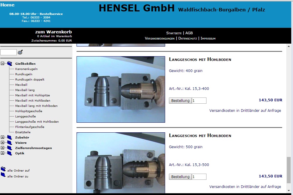

Muchas gracias por la ayuda. La casa HENSEL es una pasada. Según tu información y las especificacions del peso del proyectil según Calvó, creo que la turquesa que le conviene es la que está en la parte superior, ya que los 27 gramos del proyectil original corresponderían a 416 grains.. Si tienes cualquier otra recomendación siempre es bien recibida.

Efectivamente, esas son las turquesas que yo decía.
Lo que mas gracia me hace es que yo cuando encargue una de estas no existían en stock y ahora si, se ve que hicieron alguna mas para ellos.
Yo la que mande hacer es la de mas peso, es una bala mas larga y quizá estabilice mejor, dan mucho peso por que esta casa las hace muy macizas, le puedes encargar a algún amigo tornero que te haga una pieza para el hueco con mas cuerpo y sacara menos peso.

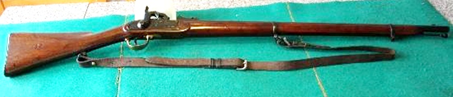

La carabina tuya esta, según se ve en la foto, en una conservación muy buena, como los tiros te irán altos,(casi seguro) hazle una caperuza al punto de mira, no toques el suyo, ni le sueldes nada, todo a base de pegamento, o como mucho estaño, yo les tengo especial cariño a este tipo de arma y especialmente a los modelos de 1857 y posteriores, estos tienen en alza cogida con una abrazadera, la ventaja de ir sujetas así es que las puedes mover en deriva, las alzas fijas toca hacer el punto excéntrico para corregir en lateralidad, pero bueno eso es la salsa de la avancarga , las dificultades añadidas.

Oye Collado250 ¿Qué alza lleva tu carabina? ese alza no corresponde al modelo 1855, esa carabina llevaba un alza de librillo marcada 250, 500 y 750 mts. esa tuya parece de escalones descendentes y abrazaderas.
Puede ser un modelo reformado en 1861, pero lo que me extraña es que en las reformadas que yo tengo vistas a todas les habían quitado en guardacebo.
Luego me comentas sobre esto y las marcas que lleva puestas en la llave y en el cañón, a las reformadas les solían poner un marcaje del lugar donde la efectuaron.
