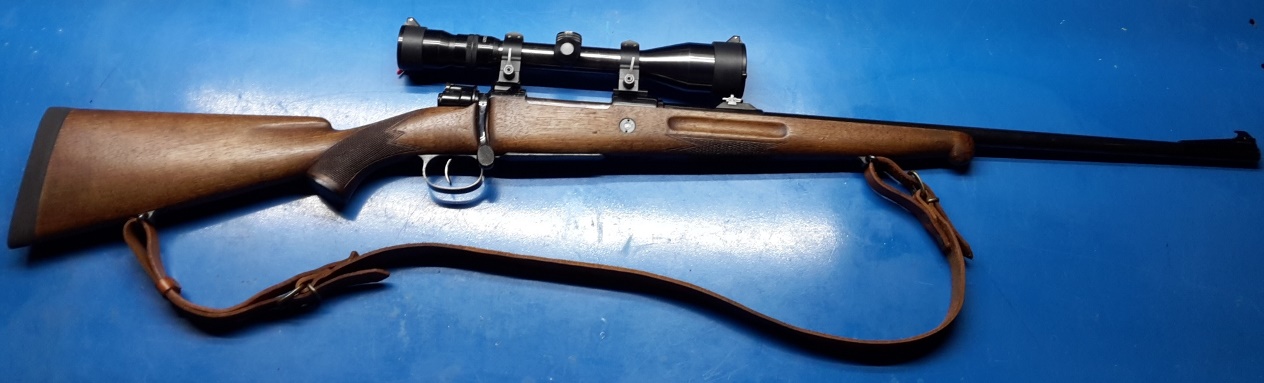

Bueno, todo tiene un final, he podido montar el visor Kakles en el rifle. Para ello he tenido que ensanchar un juego de anillas Warne (que tenía duplicadas) a 26mm de diámetro para que cogieran bien el tubo, he repavonado por dentro el anillo y le he puesto cinta americana para suavizar el contacto con el tubo visor.
He tenido que modificar también la base delantera ya que la distancia entre anillas me quedaba algo larga y no dejaba margen de recorrido en el montaje, he cortado la base delantera limando el corte y re-pavonado, luego le he dado la vuelta de modo que el canal de encaje transversal de la base quedaba más atrás, ahora la montura no sobresale en voladizo por delante del puente delantero (Ver foto antes del corte y después).
El visor no toca el alza, pero al colocarle el protector de campana abatible si, he tenido que hacerle un corte al protector Buttler Creek para que quede exento. Aparece el detalle del trabajo.
Finalmente no ha sido necesario modificar el seguro de aleta que no toca el visor por algo menos de un milímetro.
Terminado todo, he realizado el colimado y el alineamiento vertical estaba perfecto, queda al centro de la retícula del colimador, pero el alineamiento horizontal estaba muy a la izquierda, tanto que no daba con la corrección del visor para llevarlo al centro, así que le he metido mano a las anillas (Ya que las he modificado especificamente para este visor me lo puedo permitir).
Lo he solucionado actuando sobre ambas, para desplazar la trasera a la izquierda le he pegado por el interior un lámina de estaño (un hilo aplanado con martillo), eso es muy fino pero se sujeta muy bien pegado con cianocrilato y he limado la parte izquierda de la delantera para que se desplace a la derecha, todo ello en el canto interior. Como actuo sobre ambas anillas la corrección es apenas perceptible pero se acumulan angularmente ambas.
Después de la corrección he vuelto a colimar y seguía manteniendo la alineación vertical y la horizontal solo me quedaba apenas con un desvío a izquierda de unas 4 pulgadas a 100m, me sobran clicks, ya que hay cinco vueltas de rueda entre topes de corrección y cada vuelta son 40 clikcs a razón de 1cm por click a 100m total un cuarto de vuelta, me quedan dos vueltas y cuarto de margen de corrección en ese sentido (hacia la derecha), en principio voy totalmente sobrado. A falta de prueba de tiro los ejes del cañón y del visor son paralelos (teoricamente).

ASI QUEDA EL VISOR MONTADO EN EL RIFLE
Hola compañeros. Tengo un SantaBarbara en 243 Win y me gustaria prepararlo un poco, es decir, quiero flotarle 01
EL PESO FINAL DEL RIFLE CON VISOR ES DE 4'2 KG

Mensajepor LESAKO » 20 Abr 2016 18:02
Una correa a juego con el rifle y listo para la montaña, la mancha o los comederos...
