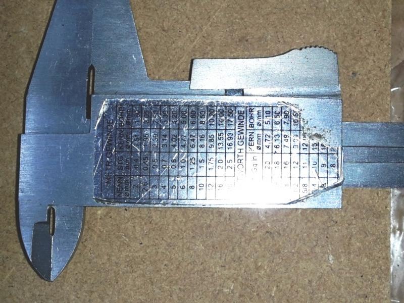

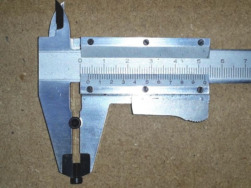

Hola Agustiniglesias, la rosca 6-48 en medida americana da 6 vueltas en 0'45 pulgadas y pide un taladro de 3'175mm (según creo) porque se vende conjuntamente la broca necesaria que, en este caso es de la marca Hansen y corresponde a su referencia #31. Después de volverme loco buscando el diámetro de la dichosa broca para ir adelantando faena con los taladros conseguí, de no me acuerdo donde, averiguarlo. Ahora los taladros son de 3mm, cuando reciba la broca y los machos (ver foto) le daré la última pasada y mecanizaré las roscas.
Por cierto, los tornillos miden, más o menos, 3'5mm de diámetro al exterior de las roscas.

Queeeee noooo, que no es posible que en un tornillo de poco mas de 3 m/m de diámetro no se pueden meter unos filetes de casi dos milímetros de paso, que es técnicamente imposible que hacemos un muelle no un tornillo.
Vamos a ver 0,45 pulgadas son 11,43 m/m y 6 filetes salen a un paso de 1.9 m/m es totalmente imposible, esos pasos son para tornillería de 25 m/m de diámetro como mínimo.
Si yo entiendo bien lo que decís eso es improbable del todo.
Haber un tornillo de 4 m/m de diámetro y 0,5 m/m de paso, los filetes son de 0,5 m/m o sea que en cada 10 m/m tiene 20 filetes, como vamos a meter solo 6 filetes en 11,43 m/m que no compañero. que algo no esta bien explicado o yo no lo cazo.
Así que no me cuadra, que no, que para una tuerca de 6-48 el bugero es de 2,5 m/m, 1 decima mas o menos.

Tienes razón, fallo mío, mea culpa, anoche andaba algo espeso, la rosca es de 48 vueltas por pulgada, es decir un paso bastante apretado. :oops:
Casi nada, 1'89 vueltas por milímetro. Mis disculpas. :wink:
Por otro lado el 6 creo que significa el diámetro en fracciones de pulgada, es decir 1/6 de pulgada o sea 4'23333mm que no cuadra, lo sé, con el diámetro exterior que di anoche de los tornillos. Pero como anoche, parece que andaba algo espeso (declaraciones trimestrales) comprobaré esa medida ya que los tornillos si que los tengo.
De lo que estoy casi seguro es que la broca #31 de Hansen mide lo que dije (ma o meno).
¿Te cuadra ahora?, si no es así dímelo por favor que comprobamos lo que haya que comprobar.
Bien, revisado el tornillo confirmo que mide 3'5mm al exterior de las roscas, por lo que reconozco que no se de donde sale el 6 de la denominación Withwort (?) 6-48 de las roscas. (Por qué ??jones estos anglosajones de los ??jones no adoptan el sistema métrico decimal de una P..a vez) :?

Aclarado el tema de las roscas y brocas necesarias. (Es un decir, continua siendo un lío de narices y no hay forma de saber de que dimensiones son sin recurrir a las tablas)
La medida de rosca 6-48 NS es una medida antigua que solo está en uso hoy día en armería, fabricación de llaves, interruptores electricos y similares, NS significa "National Special"
Para acabarlo de arreglar, en vez de dar el diámetro de la broca adecuada en cuestión dan un número de broca remitiendose a una tabla en que las brocas van numeradas sin que tenga nada que ver el número que las identifica con el diámetro que tienen. Luego dicen que los "meridionales" somos complicados.
Para conocimiento y solaz del personal adjunto tabla de roscas NS con indicación de la broca que precisa y el diámetro en nuemeración decimal de pulgada (un logro dada la tendencia a fracionar las pulgadas en octavos que tiene esta gente) Esta primera tabla en PDF se llama Tap Drill Chart y aparece resaltada la susodicha rosca 6-48
Adjunto una segunda tabla denominada Drill chart en la que aparecen las brocas con su número, diámetro en numeración decimal de pulgada y, ¡albricias!, diámetro en milímetros.
De todo ello sacamos en limpio que la broca adecuada es la #31 (tabla 1) que tiene un diámetro de 3'048mm (tabla 2) o sea que como tengo hechos los taladros a 3mm me salvo por los pelos :birra^:
**SIGO SIN SABER QUE COJONES PINTA EL 6 EN LA DENOMINACIÓN DE LA ROSCA**

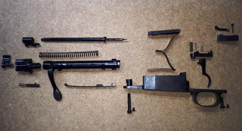

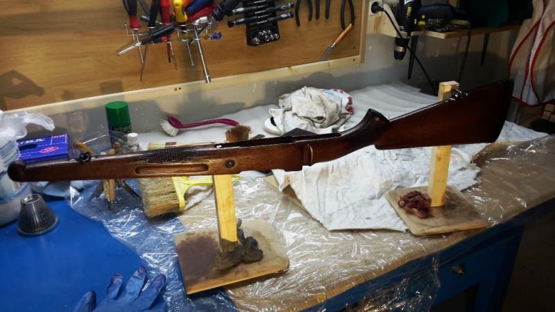

Al final como estamos haciendo un reportaje fotográfico de todo el proceso hare un PDF para que el que lo necesite pueda verlo y aprovecharse de lo que hemos hecho bien y no caer en lo que hayamos hecho mal.
Y como hay que meter fotos meto los despieces y un poco de la madera aunque no venga a cuento, algo hay que hacer mientras llegan lo dichosos machetes de roscar que parece que ya están en España pero vienen a pié...

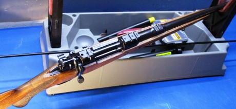

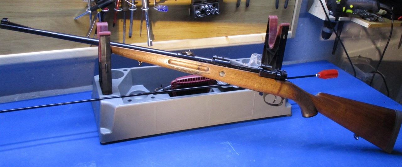

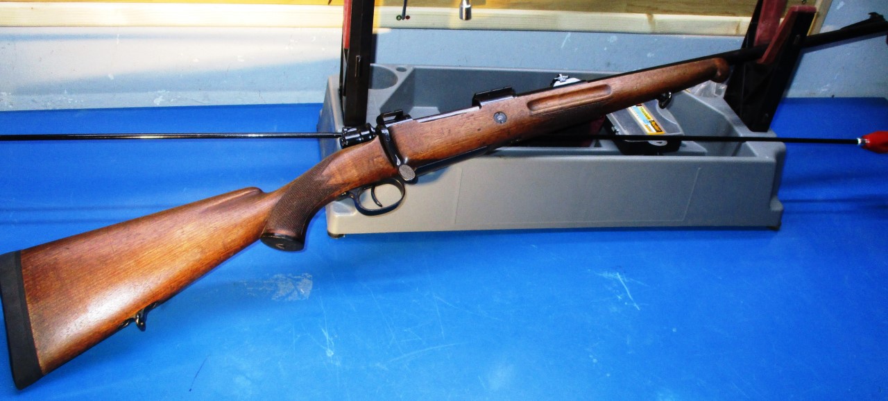

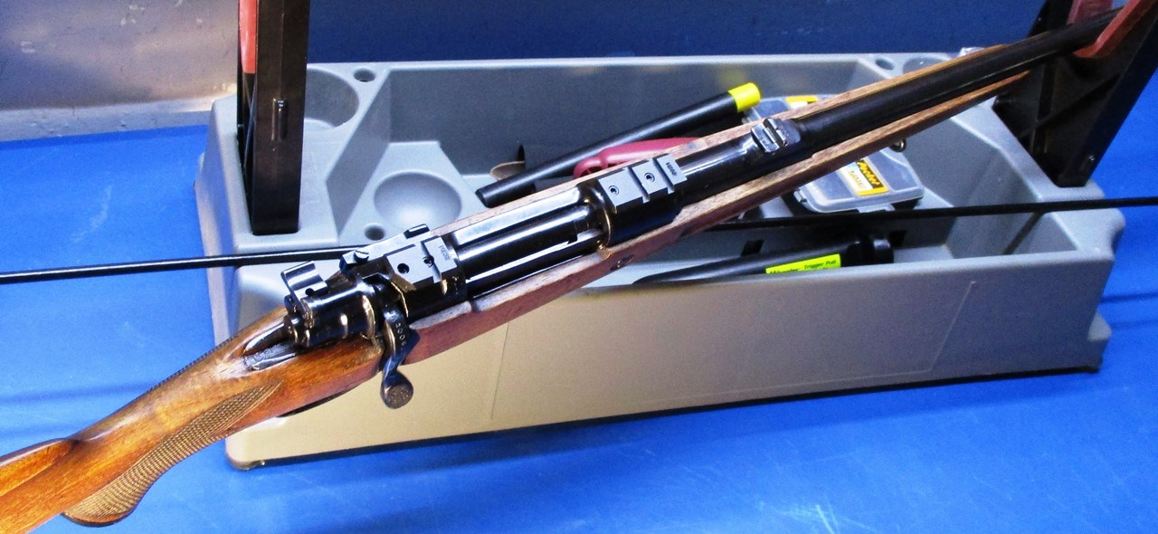

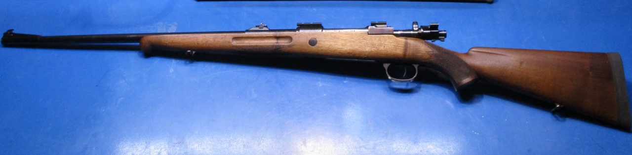

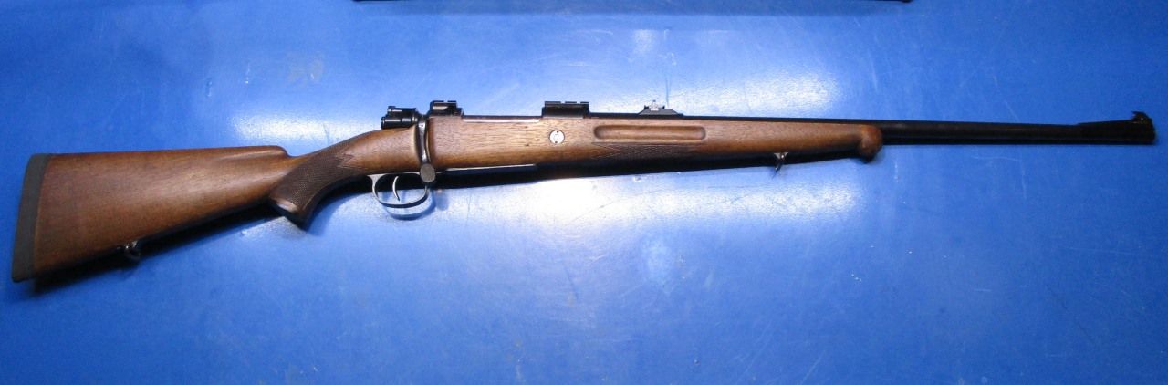

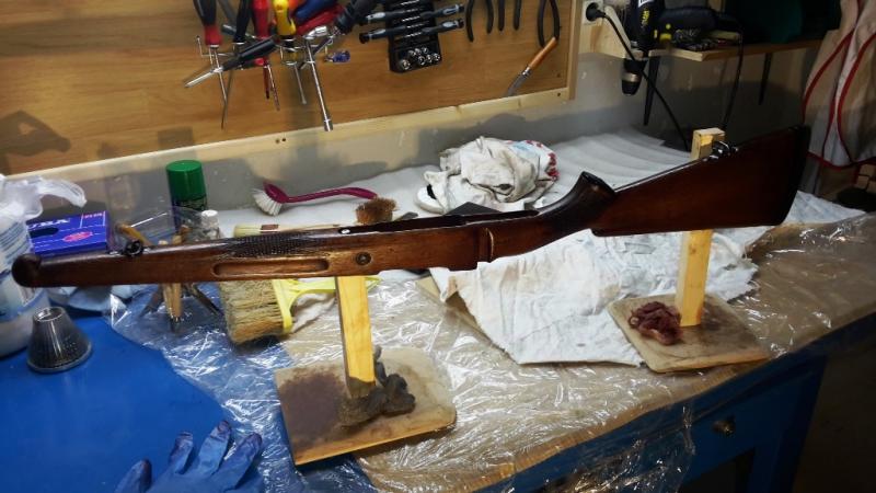

Bueno, la cosa está hecha a falta de comprobaciones de ajuste y prueba de tiro.
Ponemos fotos del rifle ya listo para disparar a falta de montaje de visor sobre las bases. La madera está ya acabada al aceite y su tacto y olor es magnífico aunque su calidad es simplemente funcional pues algunos nudos y diferencias en su coloración natural no permiten mejores acabados. A mi me gusta como está, sobre todo teniendo en cuenta que se pretende hacer un rifle de caza para usarlo y mantener la línea original, algo anticuada pero molona, del rifle.
El encamado de la acción y el flotado del cañón han quedado perfectos y tengo mucha confianza en que funcionaran bien.
El montaje de las bases ha quedado bien a simple vista, no puedo hacer más comprobaciones pues mi visor es de tubo de 26mm y me están adaptando unas Warne a él, he intentado otro montaje con un visor de 1" pero no me vale pues la separación de monturas es demasiado larga para ese visor, le falta tubo. Lo comprobaremos con el Kahles, si la colimación en taller se puede hacer bien entiendo que en tiro estará dentro de las correcciones también.
Por otro lado, las bases no molestan para tirar con las miras de hierro del rifle pues quedan algo más bajas que el alza, con lo que no se pierde la funcionalidad original del rifle que fue concebido sin monturas de visor.
Venga va las fotos.
Hola compañeros. Tengo un SantaBarbara en 243 Win y me gustaria prepararlo un poco, es decir, quiero flotarle 120
Hola compañeros. Tengo un SantaBarbara en 243 Win y me gustaria prepararlo un poco, es decir, quiero flotarle 121
Hola compañeros. Tengo un SantaBarbara en 243 Win y me gustaria prepararlo un poco, es decir, quiero flotarle 122
Última edición por LESAKO el 18 Abr 2016 19:48, editado 2 veces en total.

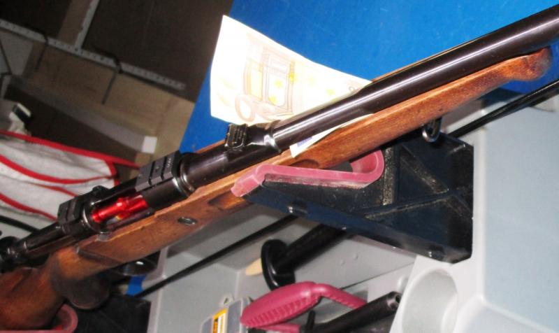

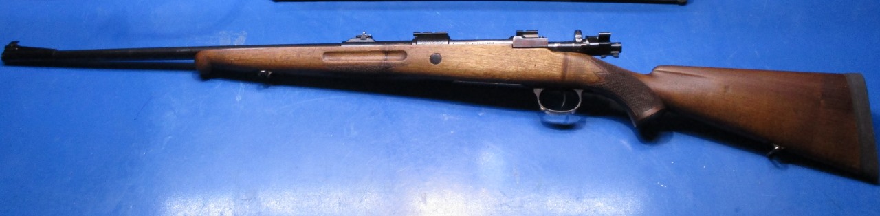

Unas fotos más:
Hola compañeros. Tengo un SantaBarbara en 243 Win y me gustaria prepararlo un poco, es decir, quiero flotarle 130
Pensaba usar un billete de 500€ para esta foto pero tal como está Montoro he preferido usar uno de 50
Hola compañeros. Tengo un SantaBarbara en 243 Win y me gustaria prepararlo un poco, es decir, quiero flotarle 131
Hola compañeros. Tengo un SantaBarbara en 243 Win y me gustaria prepararlo un poco, es decir, quiero flotarle 132
