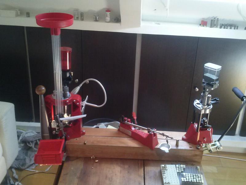

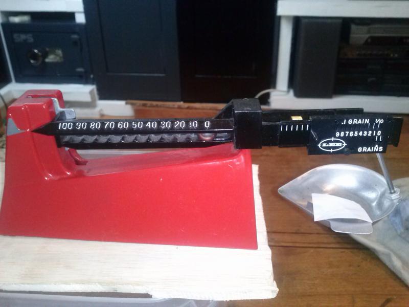

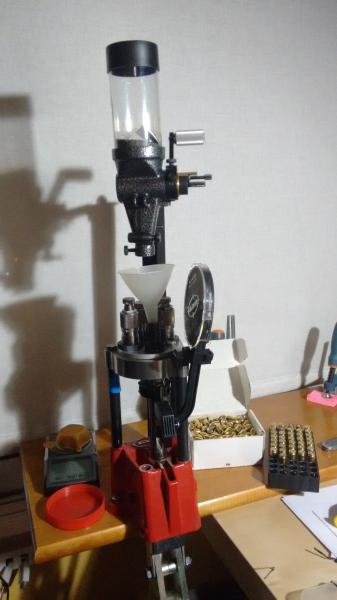

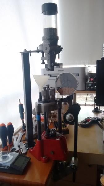

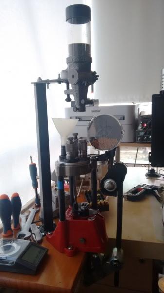

Buenas noches foreros. Me estreno en este hilo mostrando mi "rinconcito". Se compone de:
-Prensa "Lee Turret Press"
-Dies Lyman 9mm
-Dosificador Lyman "55"
-Bascula digital Lyman
-Servidor de pistones Lee.
-Graneador Lyman
-Recoge pistones y soporte dosificador "homemade" 8)
-Accesorios varios(Martillo de inercia, botadores, escariador,...)
Unas imágenes:
Saludicos :wink:

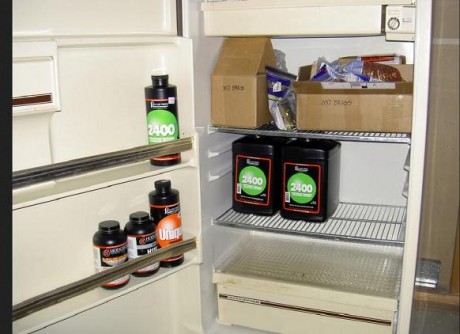

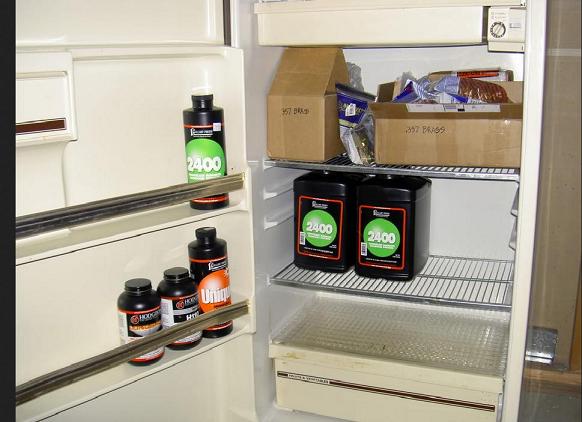

Fijaos como guarda este colega Yankee la pólvora. :shock:
Igualito que en España un Kilito y armero de seguridad.Jajajajaja
Lo pongo porque esta en un foro público y en USA es legal.

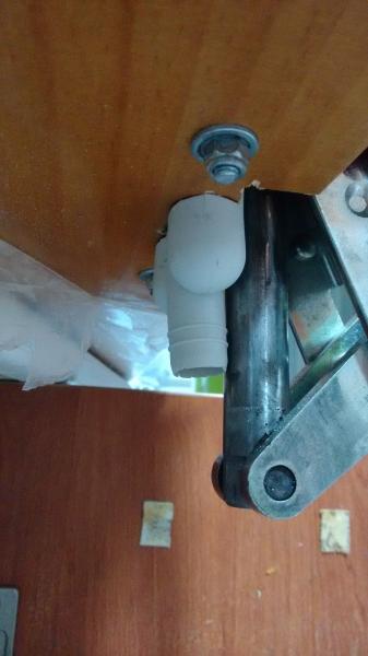

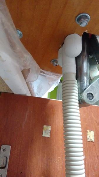

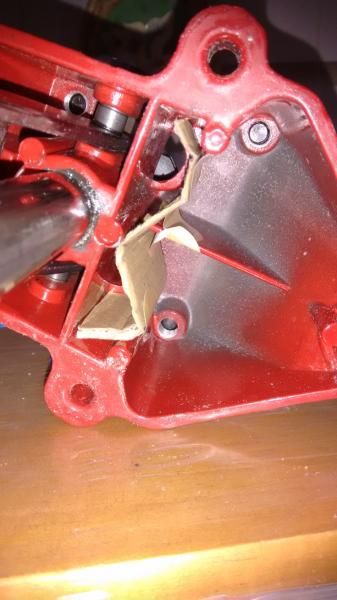

Hola crack!!! Tengo la misma prensa que tu y no se cómo hacer para recoger los pistones de forma efectiva. ¿cómo has sacado ese tubo y donde acaba? ¿Cómo haces para que no se queden los pistones y la porqueria en el hueco entre la madera y las paredes del hueco de la prensa????
Yo ante la falta de ideas he optado por hacer un surco en la madera donde la he atornillado, hacer un agujero por el que puedan salir los pistones y poner una bolsa debajo, pero se siguen quedando pistones y restos de polvora ahi, y de vez en cuando me toca desmontar todo y limpiar a fondo.
Muchas gracias!!!

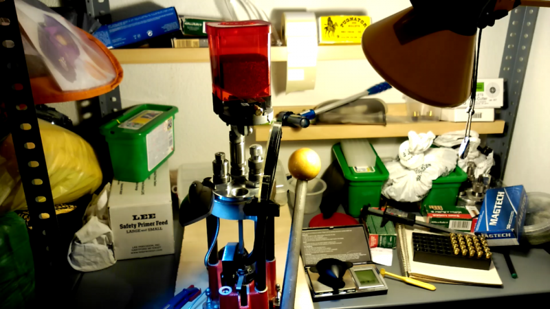

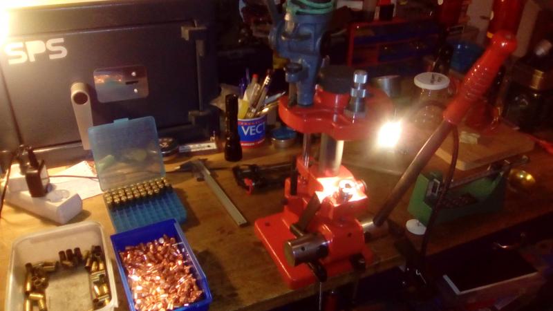

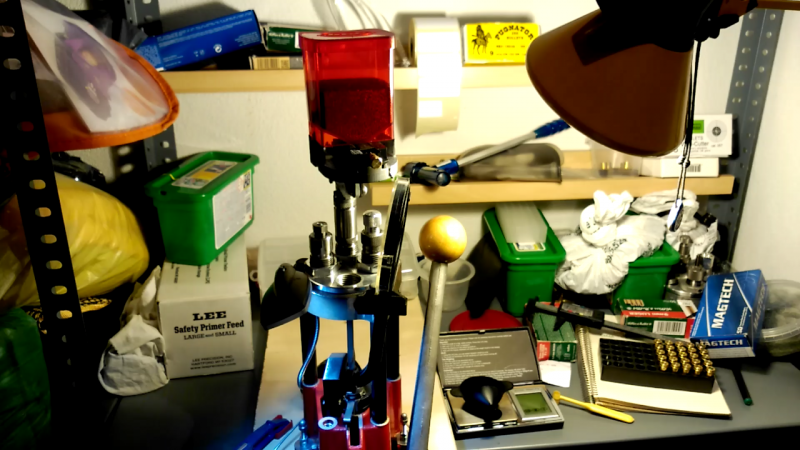

Bueno, repasando el hilo no veo el post donde puse mi rinconcito!
Asi que aqui va una captura de un video que hice. En mi defensa diré que es el espacio entre dos baldas de una estanteria de mi altillo que hace las funciones de trastero; y que a dia de hoy ya hay hasta una cajonera debajo que me permite tener todo muuuucho mas ordenado pero no tengo fotos y ahora esta todo desmontado.
Un saludo!

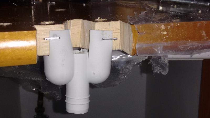

Bueno, tal y como prometí aquí van las fotos del invento Parrish112:

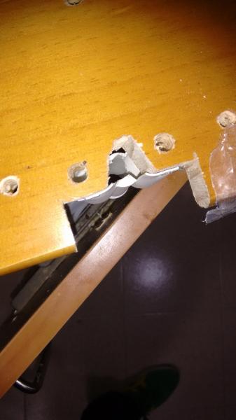

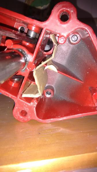

Bueno, primeramente, debajo de la maquina observamos los dos agujeros por donde salen los pistones desechados. Como quiera que estos agujeros salen a un hueco mayor, lo que hay que hacer es guiar los pistones en una sola dirección, evitando que caigan en la madera de la mesa. Esto lo hice con un pequeño cartón recortado a la medida y sujetado con unos parches:
Luego a la mesa se le hacen unos agujeros de salida de los pistones justo donde caen, al que unimos una "Y" de desagüe de aire acondicionado comprada en el Leroy Merlin:
Continúo en el siguiente post...
Mario326
Mensajes: 122
Registrado: 24 Sep 2010 05:07
Re: muestra tu rincon de recarga
Mensajepor Mario326 » 15 Abr 2016 18:27
Como hemos visto la "Y" esta un tanto recortada.
Luego colocamos la máquina encima:
Y le enchufamos el tubo:
Como veis, el tubo es corrugado. También de desagüe de A/A. Peeeeroo......como podéis adivinar, los pistones no caen bien a la papelera. La solución es buscar uno liso para que vayan cayendo. Yo de momento me apaño, le voy dando unos golpecitos de vez en cuando para que vayan cayendo a la papelera.
Espero que os haya gustado.
Saludicos compañeros.

Eres un artista, una idea muy buena a la que me apunto. Saludos :birra^:

Sencillo y a la vez genial, Muchas gracias!!!!
Un saludo!

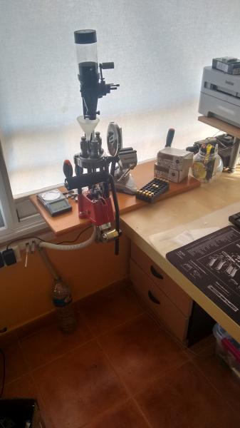

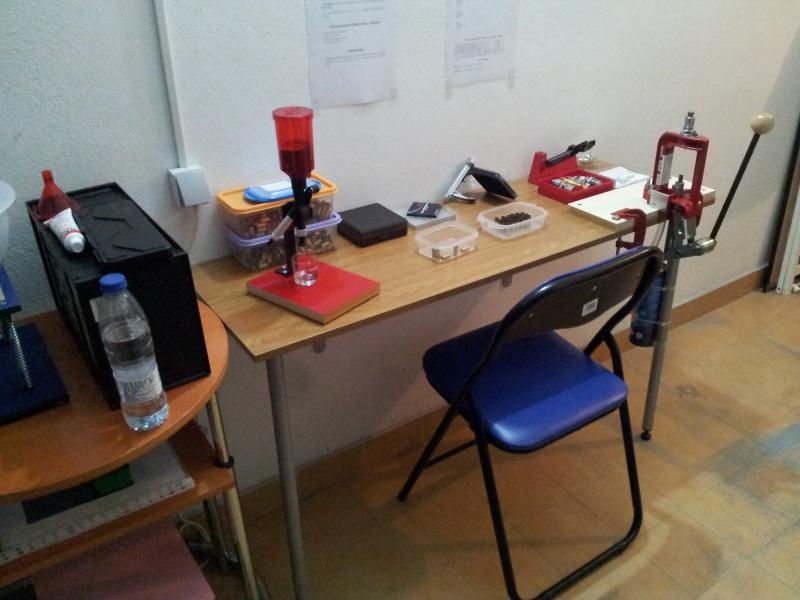

Muy buenas,
Esta es una fotillo de mi humilde rincón. Bueno, como solo recargo 9mm y no gasto una brutalidad de munición tengo más que de sobra.
Sobre el tema de la recogida de pistones podéis ver en la foto un sistema más sencillo que el del compañero, pero igual de efectivo. Cuando se llena el bote se vacía y listo.
Salu2
