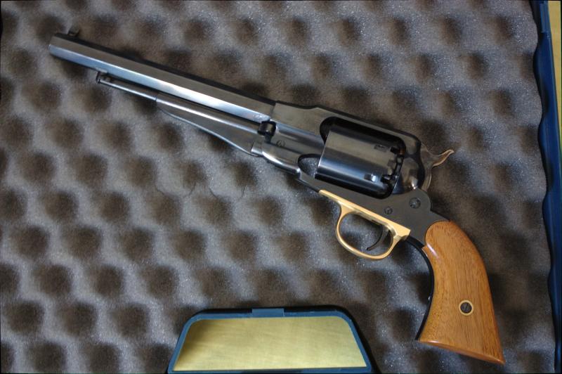

Mensajepor DVC » 29 Ene 2016 18:56

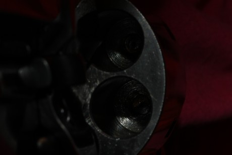

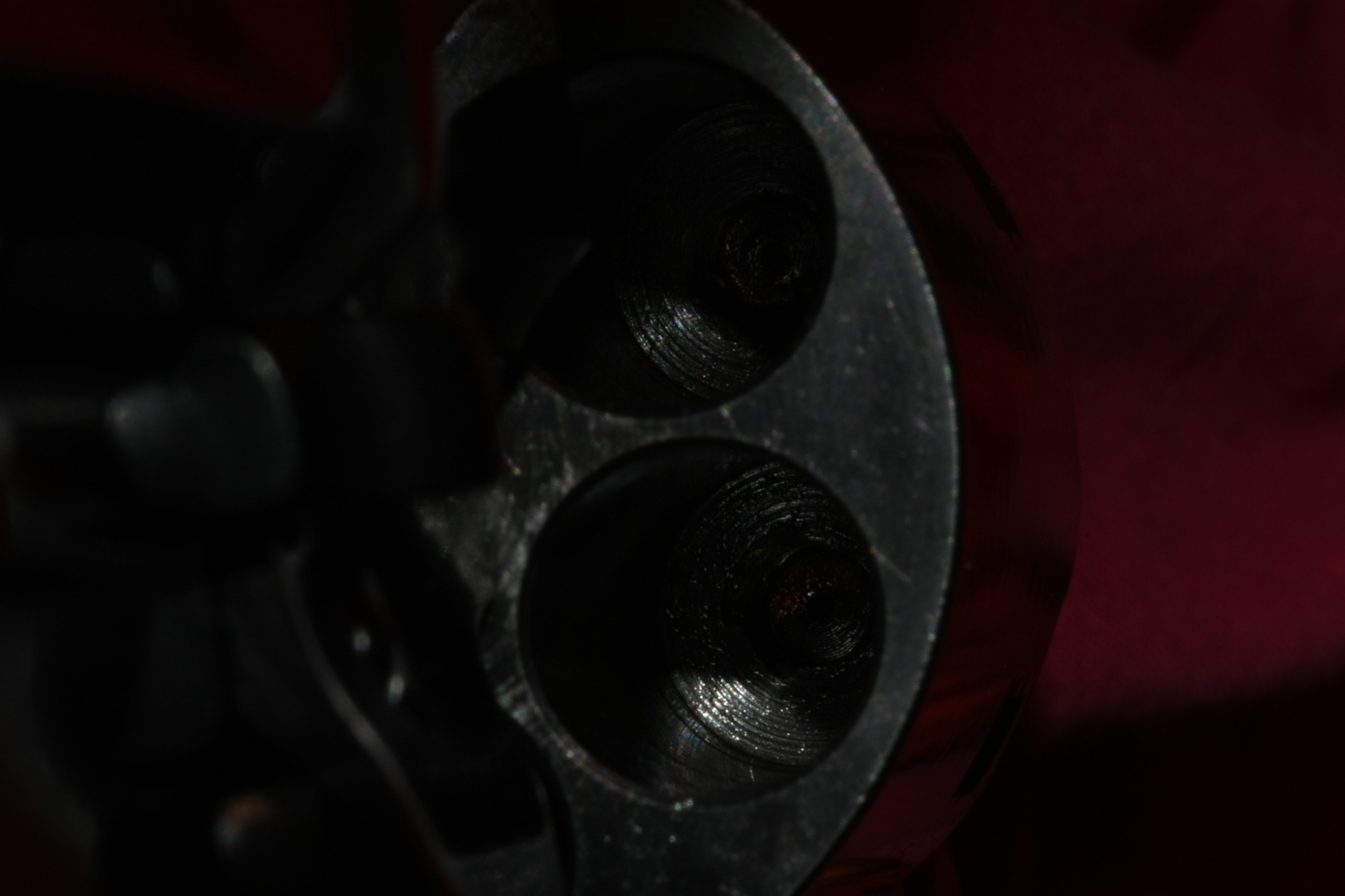

Pero me quedo con el Uberti Improved...
Hola.
Tengo dos revólveres Uberti un "Improved" con armazón forjado y uno en acero inoxidable. 00
Hola.
Tengo dos revólveres Uberti un "Improved" con armazón forjado y uno en acero inoxidable. 01
Última edición por DVC el 27 Feb 2016 11:23, editado 1 vez en total.

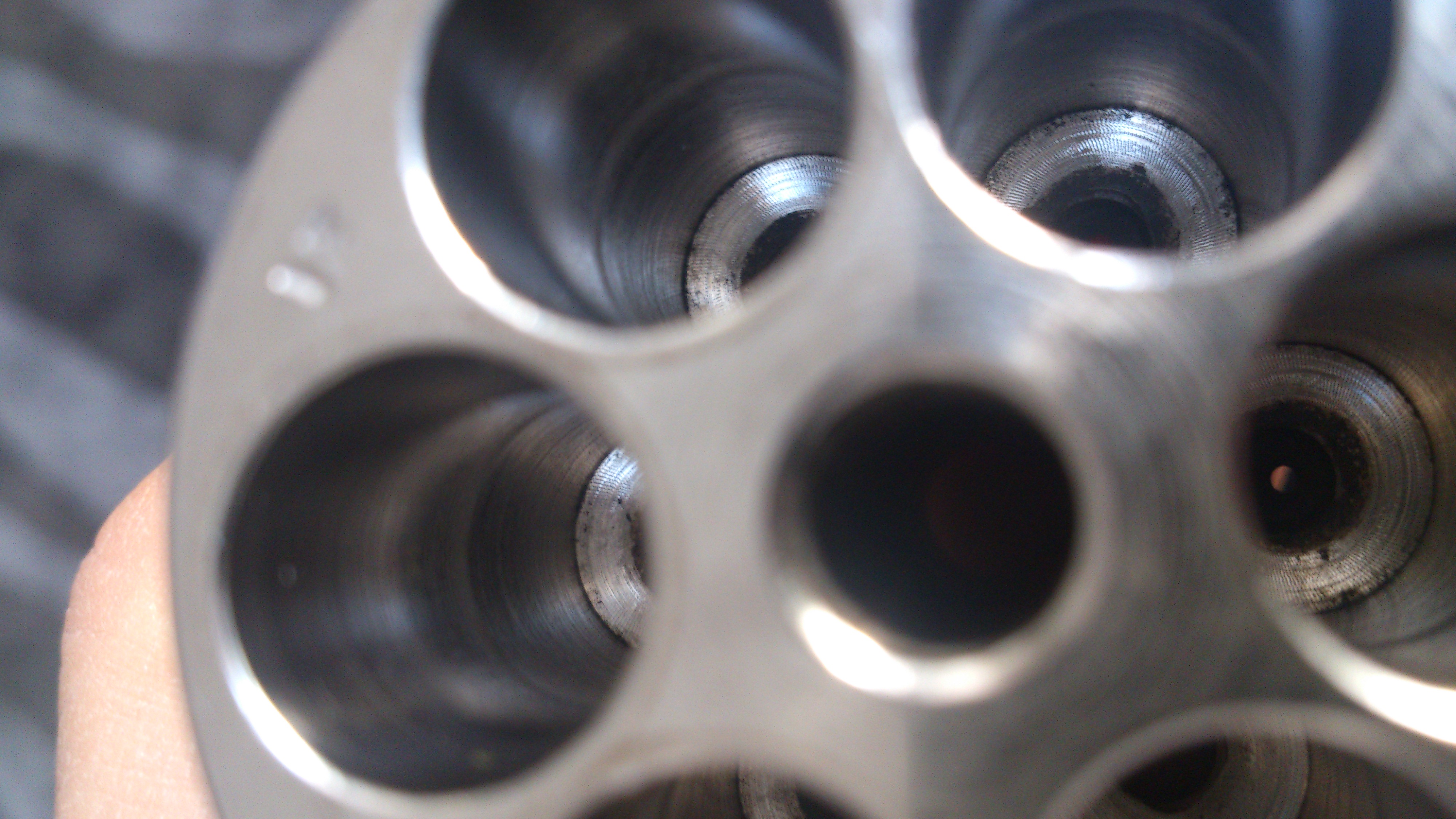

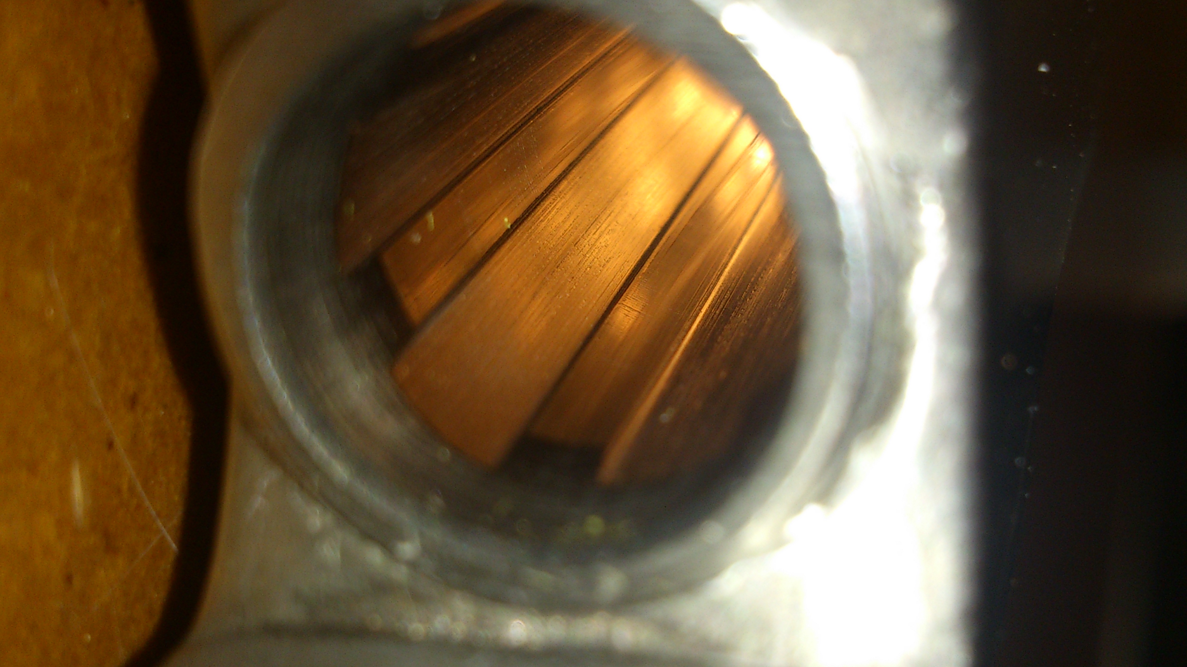

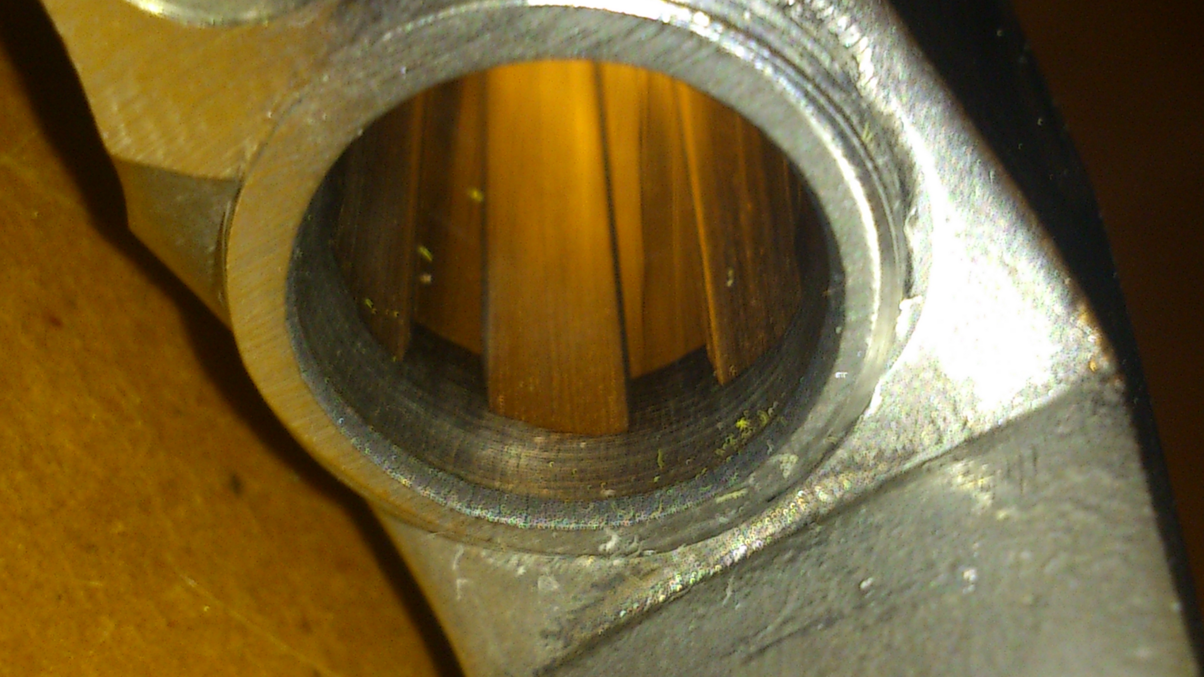

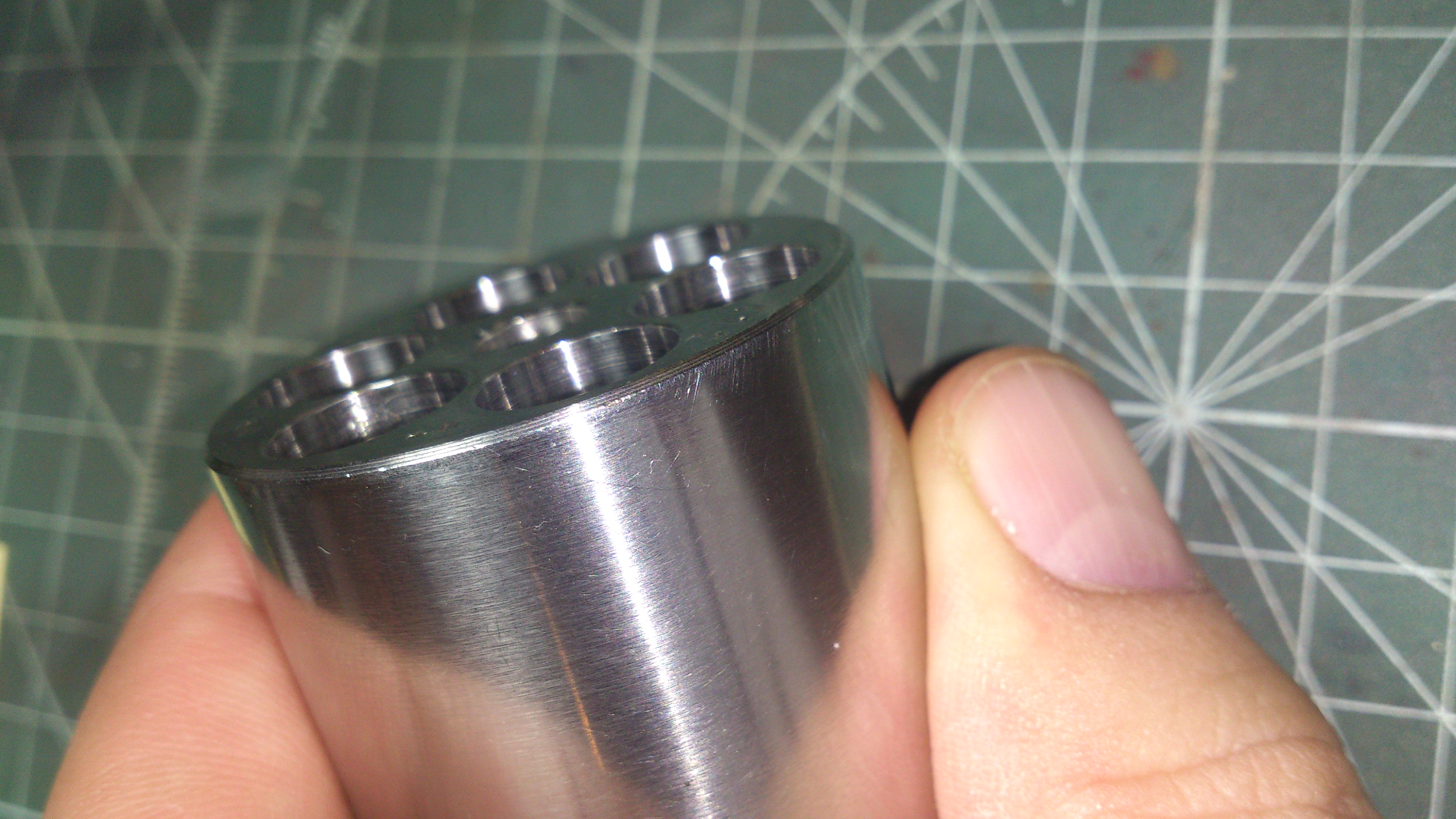

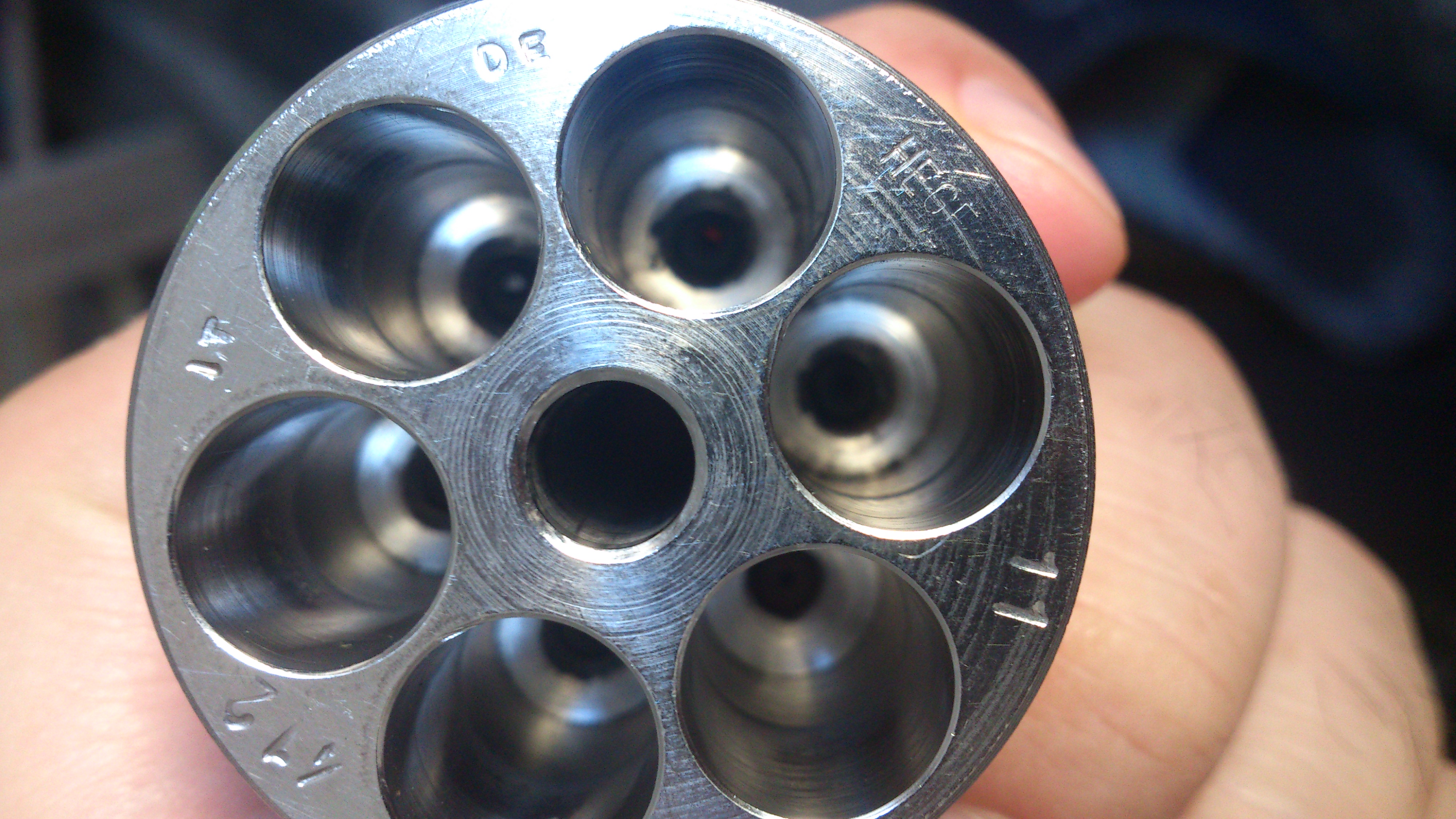

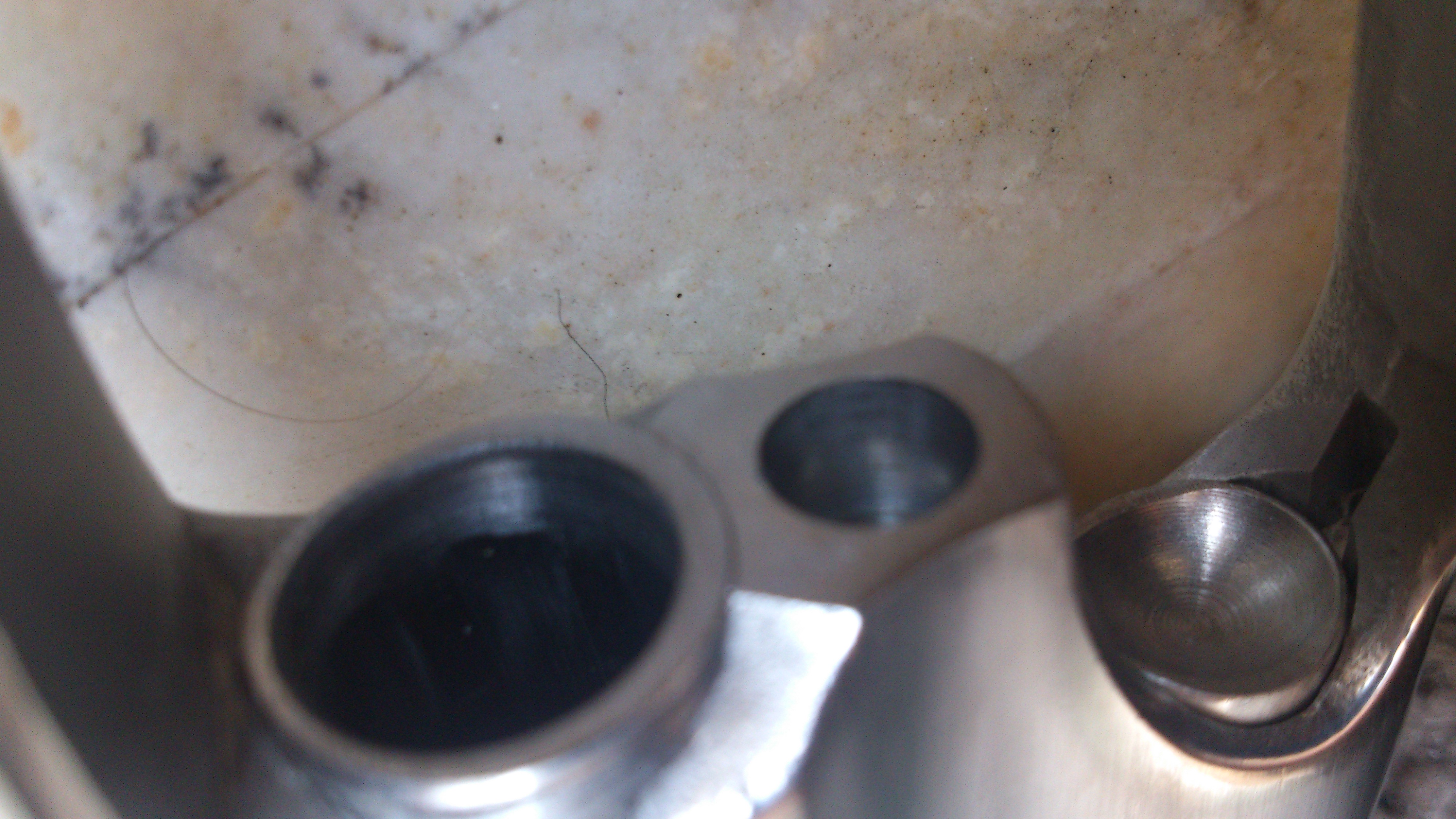

Bueno que interesante!!!! Voy a ver si salen las fotos del mio, un Hege uberti en inox
Fijaos en los viselados y el interior de las recámaras, que parecen que las hayan "recalibrado", tengo el santa y el pieta y no lo habia visto antes....
Hola.
Tengo dos revólveres Uberti un "Improved" con armazón forjado y uno en acero inoxidable. 120
Hola.
Tengo dos revólveres Uberti un "Improved" con armazón forjado y uno en acero inoxidable. 121
Hola.
Tengo dos revólveres Uberti un "Improved" con armazón forjado y uno en acero inoxidable. 122

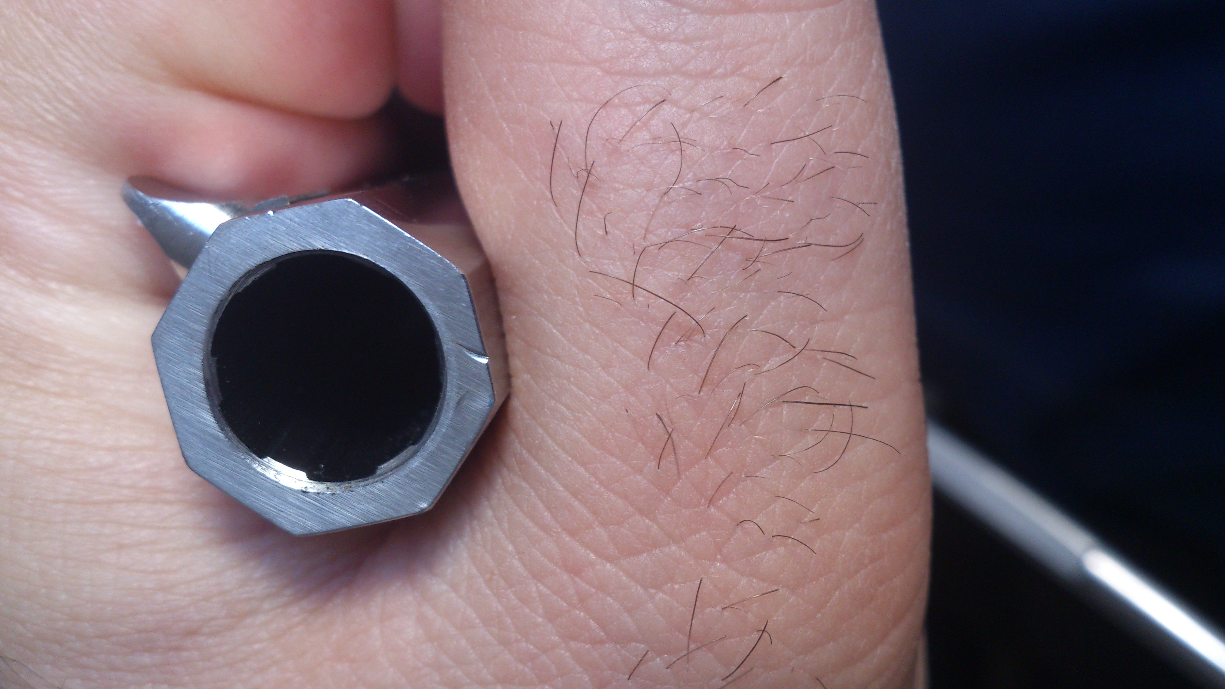

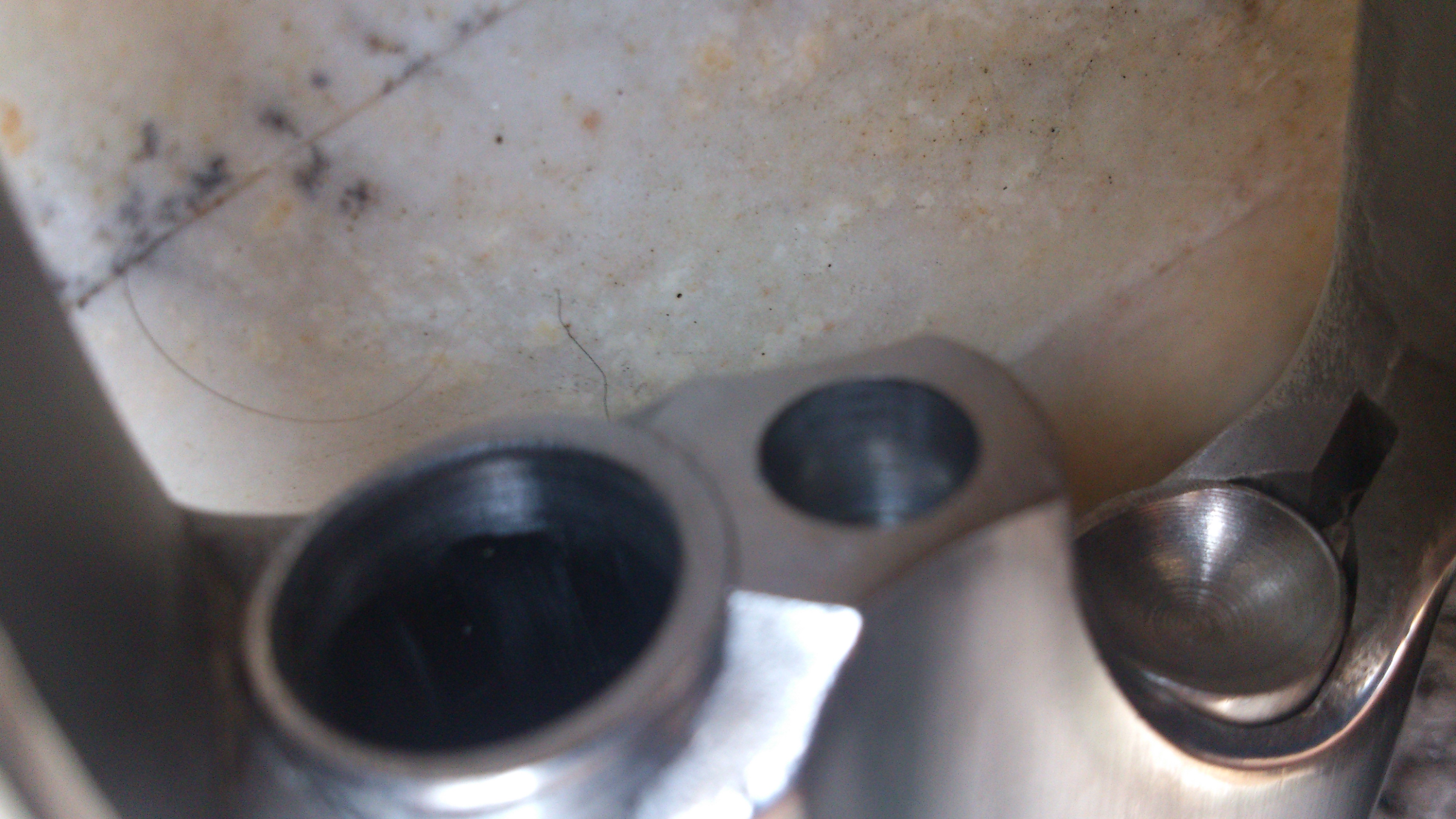

Mensajepor landon » 25 Feb 2016 17:19
El cañon está alineado perfectamente
Hola.
Tengo dos revólveres Uberti un "Improved" con armazón forjado y uno en acero inoxidable. 130
Hola.
Tengo dos revólveres Uberti un "Improved" con armazón forjado y uno en acero inoxidable. 131
Usted podrá tener todo el dinero del mundo, pero hay algo que nunca podrá comprar...
Un dinosaurio
Hommer Simpson

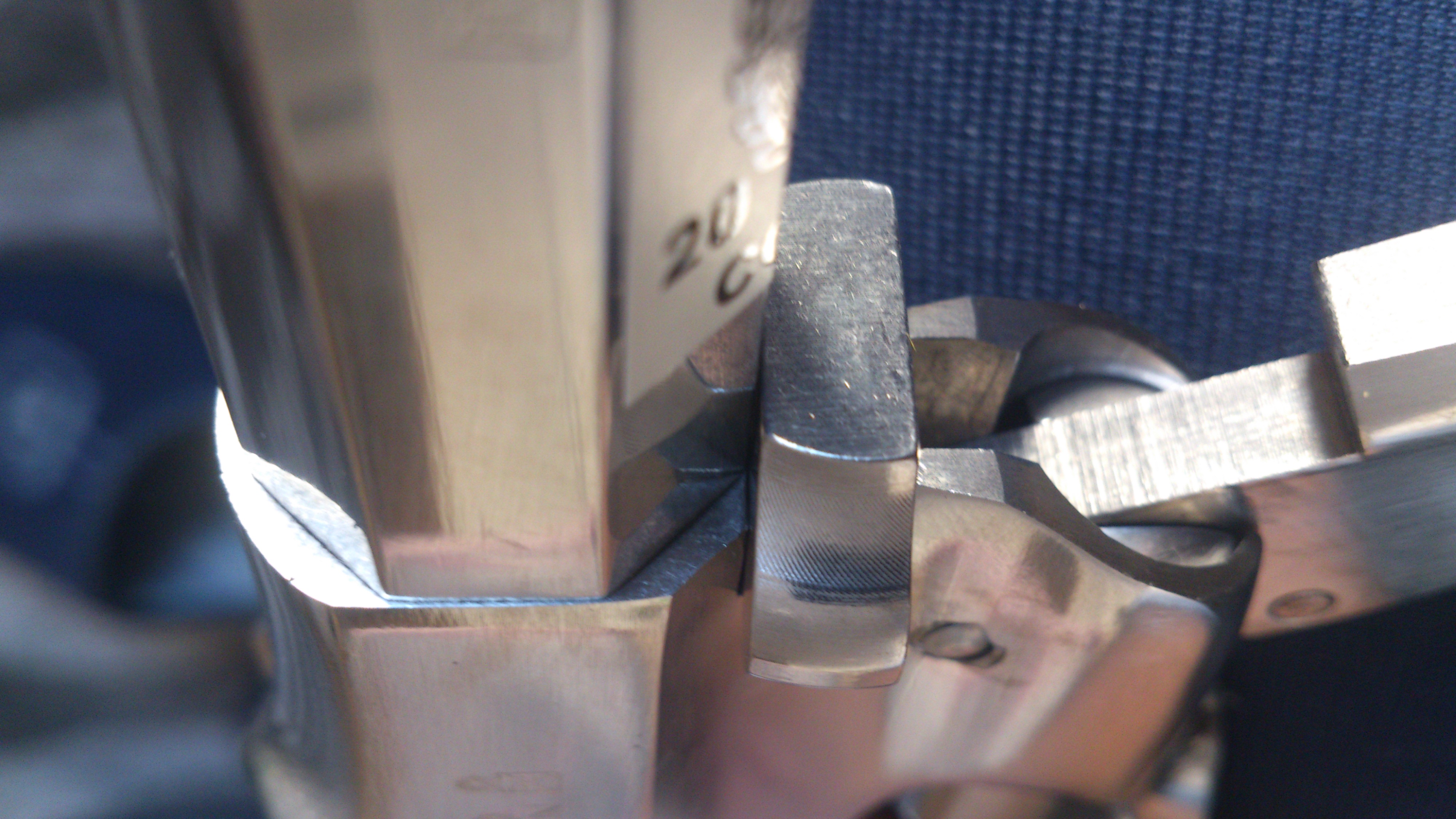

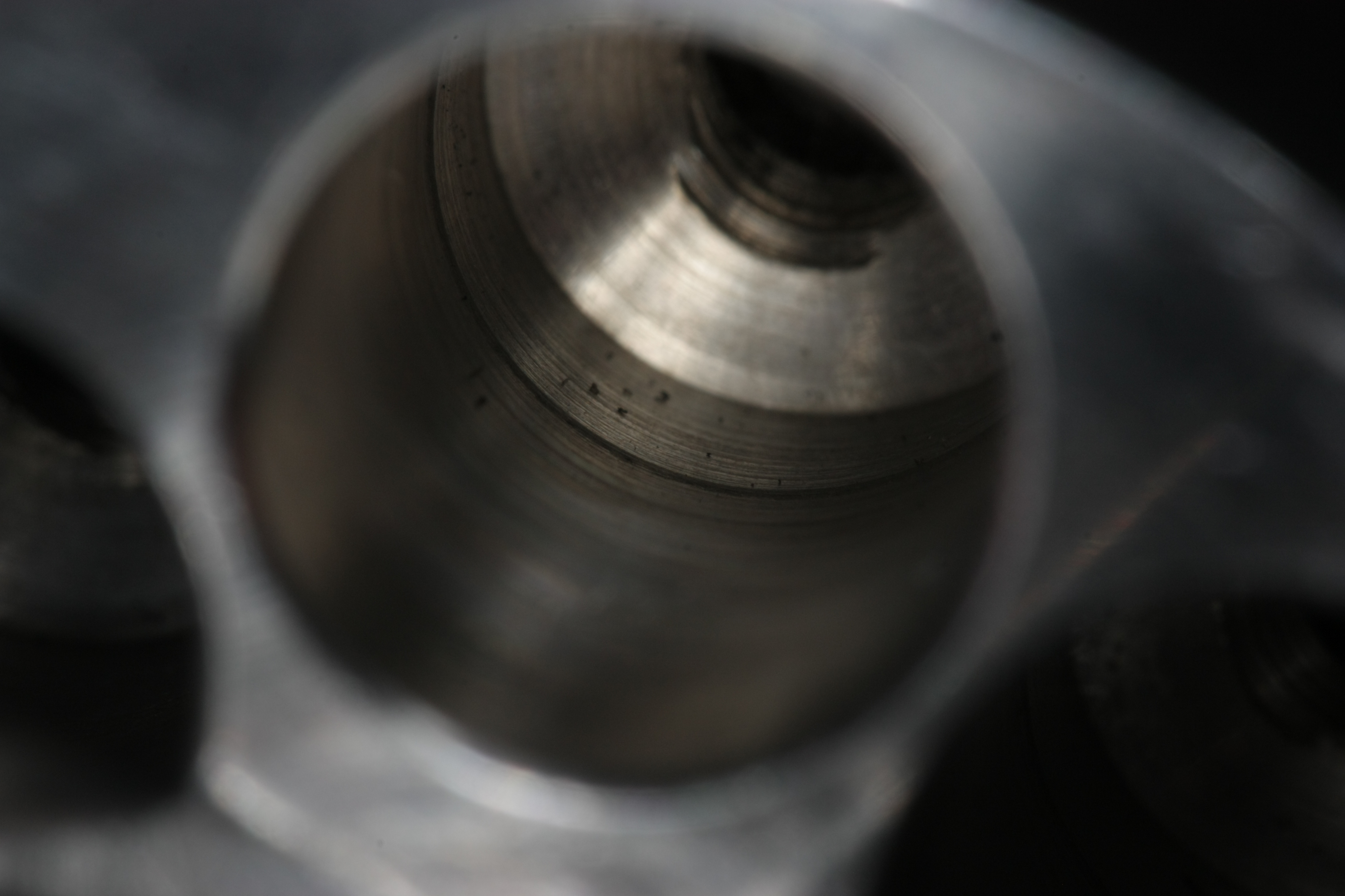

Mensajepor landon » 25 Feb 2016 17:22

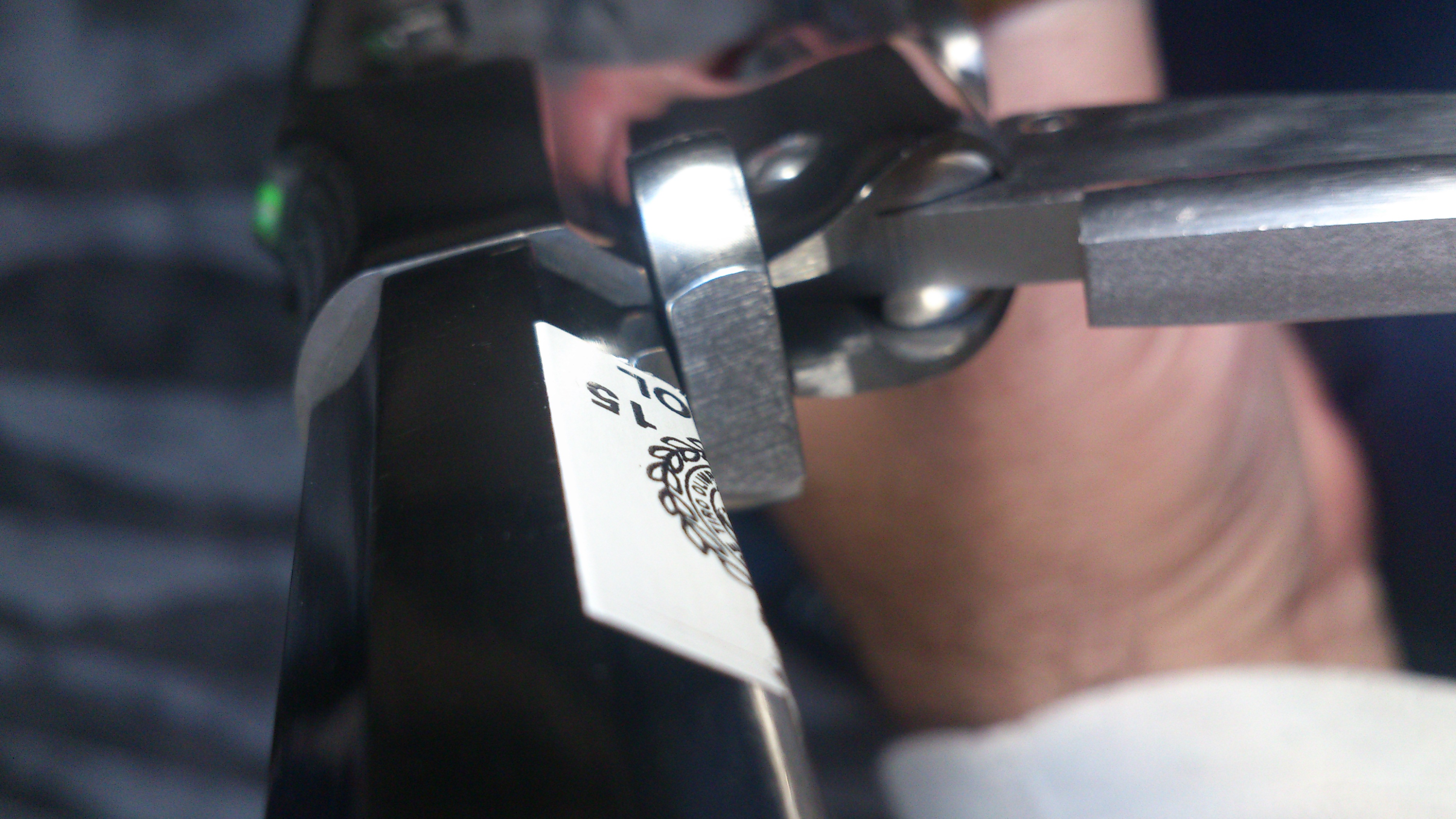

Algun golpe, en el cto del mundo en Granada se fueron al suelo todas mis armas pasando revista, y supongo que será de eso.....
Y el atacador del proyectil tambien está retocado para no deformarlo cuando entra ajustado en la recamara
Hola.
Tengo dos revólveres Uberti un "Improved" con armazón forjado y uno en acero inoxidable. 140
Hola.
Tengo dos revólveres Uberti un "Improved" con armazón forjado y uno en acero inoxidable. 141
Un dinosaurio
Hommer Simpson

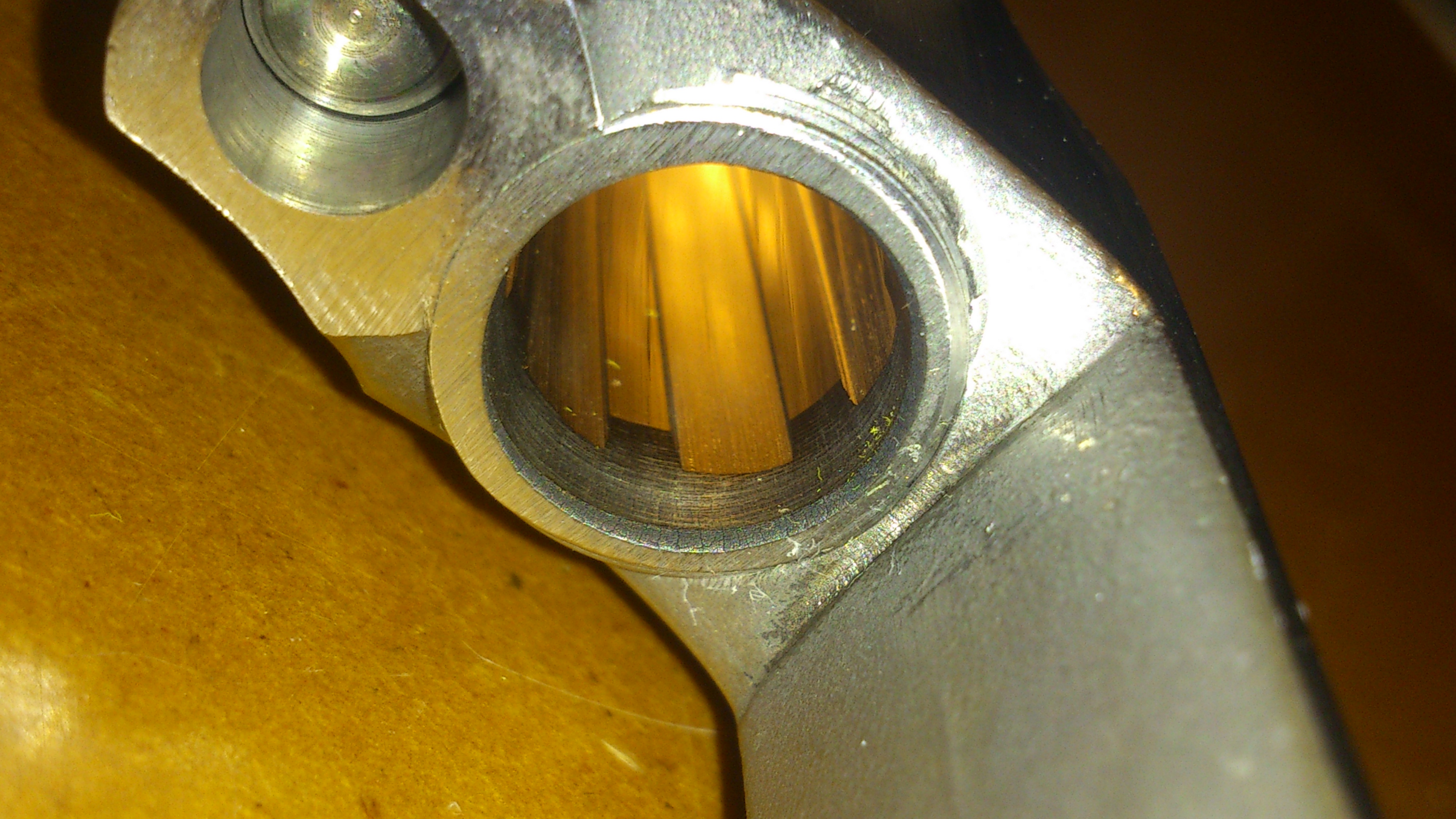

Mensajepor landon » 25 Feb 2016 17:25

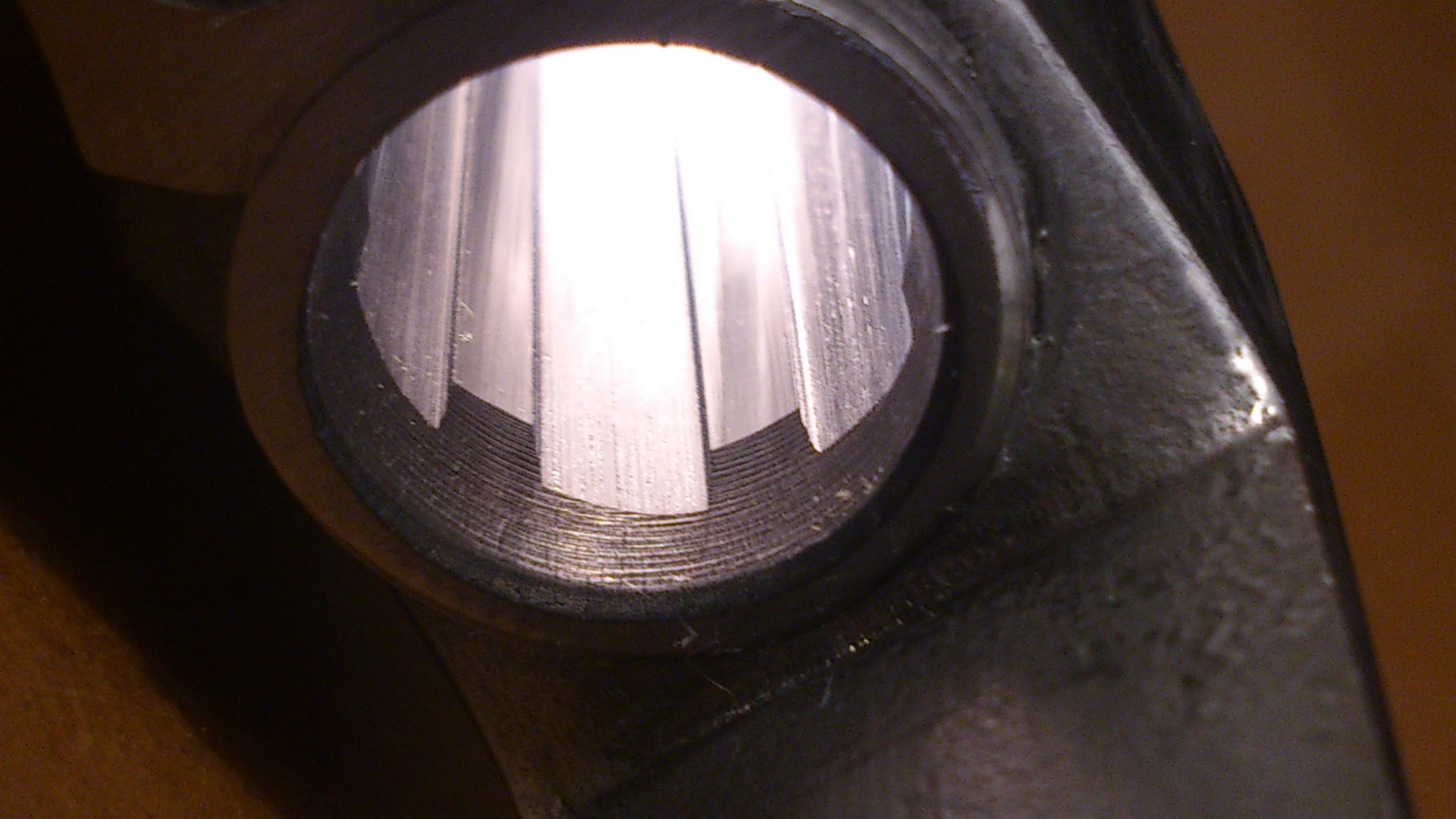

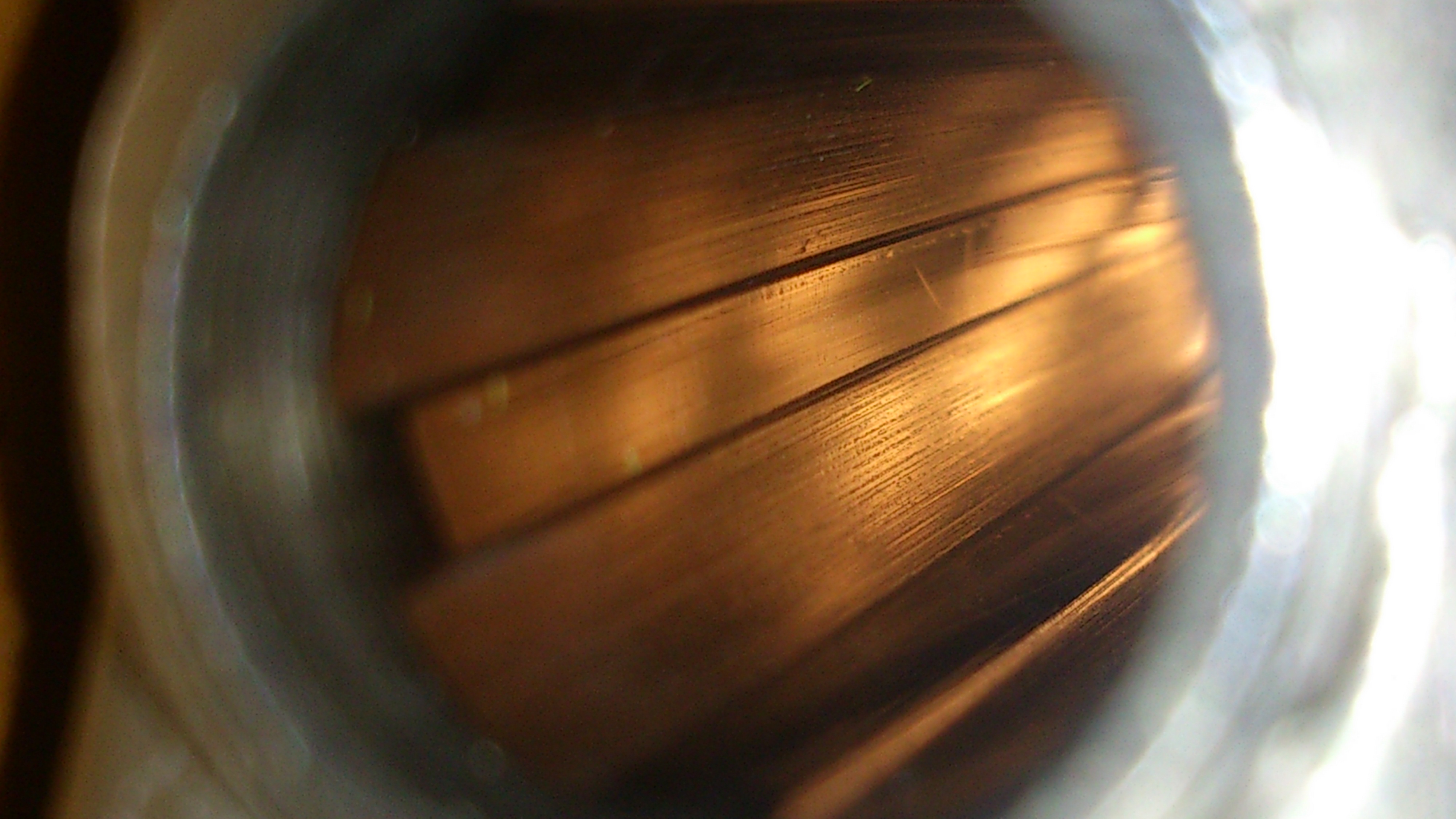

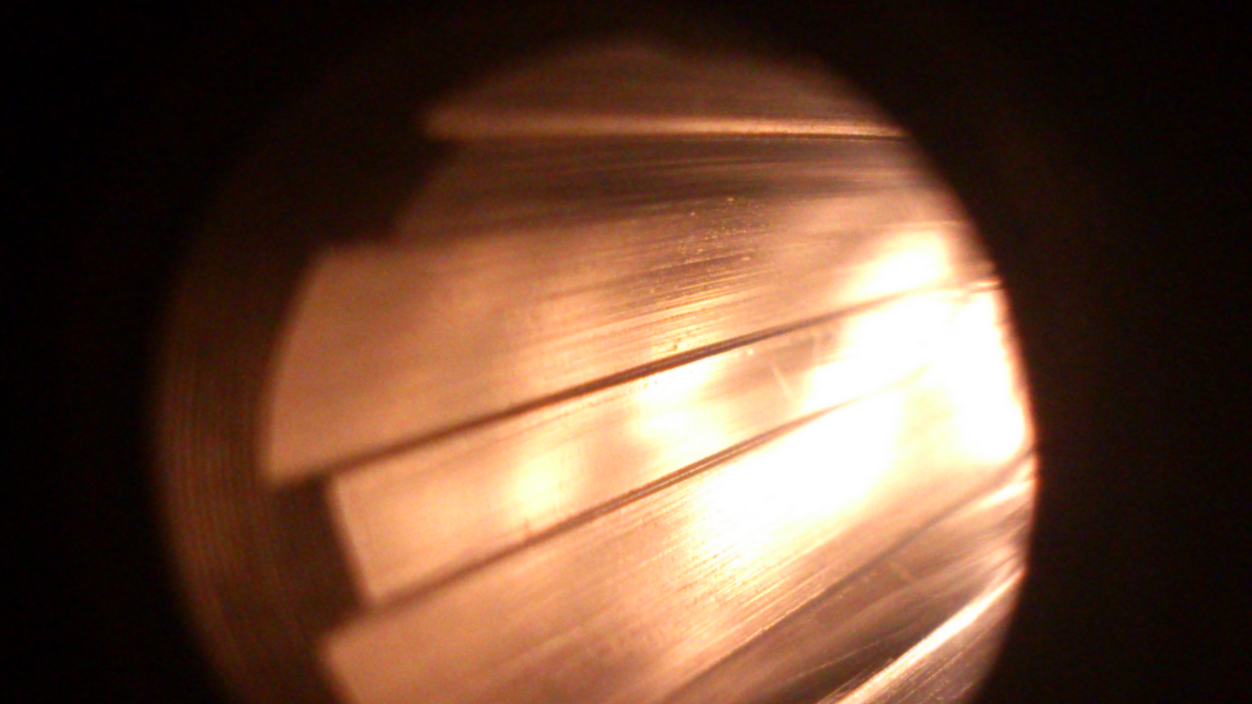

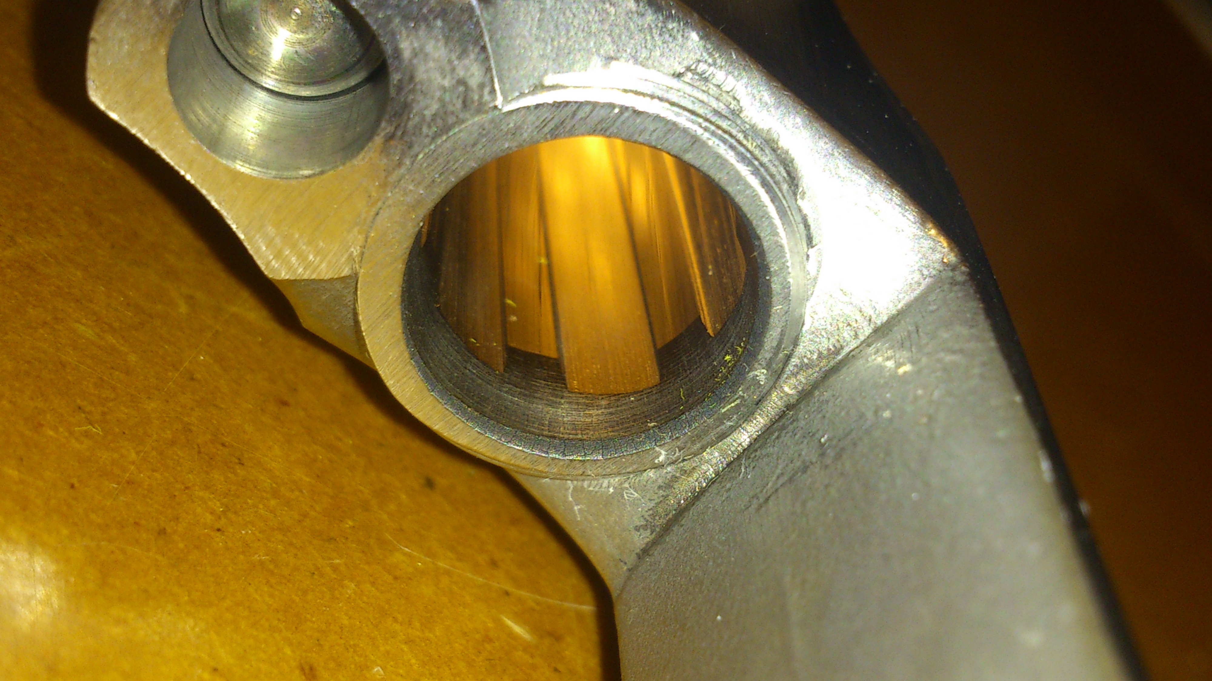

Y ya por ultimo las fotos del estriado que para estar hechas con el movil no se ve muy mal....
Hola.
Tengo dos revólveres Uberti un "Improved" con armazón forjado y uno en acero inoxidable. 150
Hola.
Tengo dos revólveres Uberti un "Improved" con armazón forjado y uno en acero inoxidable. 151
Hola.
Tengo dos revólveres Uberti un "Improved" con armazón forjado y uno en acero inoxidable. 152
Un dinosaurio
Hommer Simpson

DVC
Mensajes: 250
Registrado: 08 Feb 2014 12:31
Re: Calidad Uberti (Remington 1858 stainless steel)???
Mensajepor DVC » 25 Feb 2016 19:33
Hola.
Muy buenas las fotos... ¿el móvil también es Hege? :-D
Cómo se nota la calidad del estriado en comparación el Inox. de Uberti. ¿El cañón del Hege es Lothar Walther?

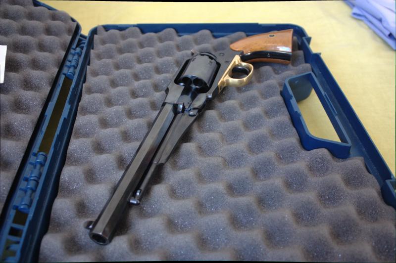

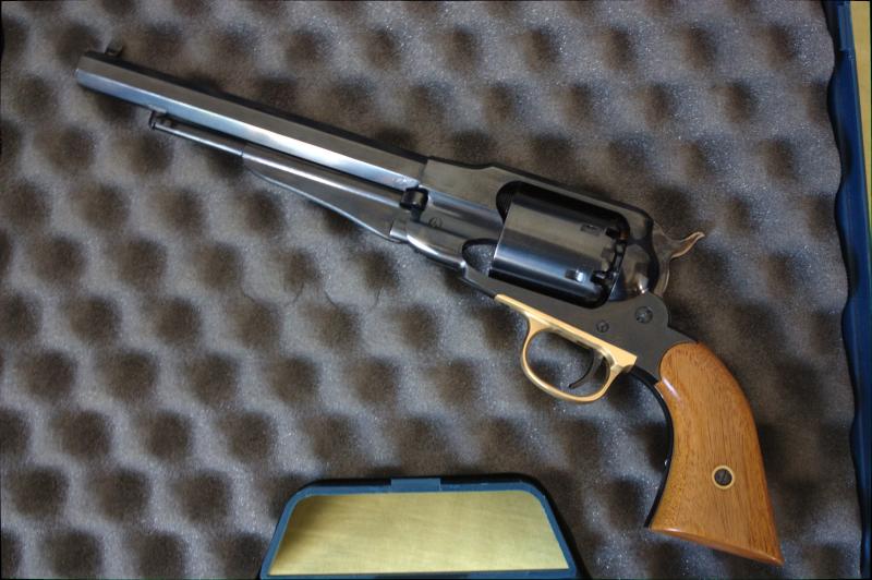

Mi Uberti (el Inox.) también tiene esas marcas en las recámaras, es como si las hubiesen escariado hasta una cierta profundidad ... El Uberti standard tiene el escariado casi hasta el fondo de las recámaras.
Inox.
Improoved.
Gracias por el aporte.
