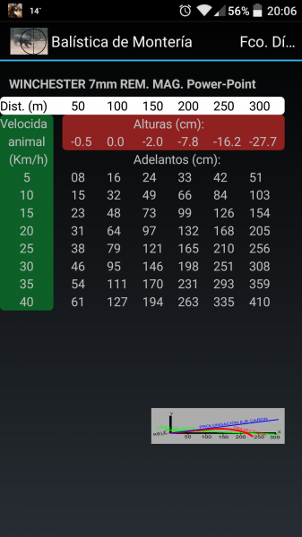

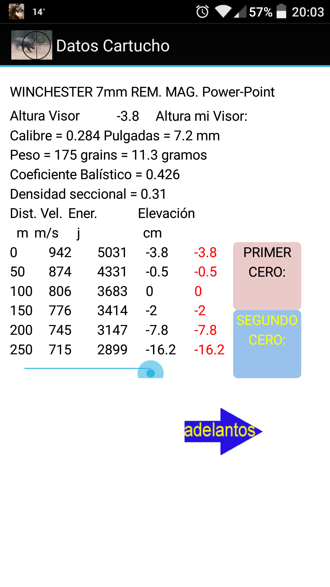

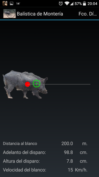

Jugando con la APP he observado una cosa que creo se podría mejorar.
He introducido en "Mi Cartucho Favorito 1" la munición que uso en mi Bar 7mm Rem. Mag Power Point 175 y he seleccionado la distancia (200 m) la velocidad de la pieza (15 Km/h) me ha dado unos resultados que "seguramente" son correctos, pero lo que me descuadra es la representación gráfico del jabalí y el punto donde apuntar ya este último queda dentro de la pieza, pero los numero indican subir 7,8 cm y adelantar 98.8 cm
Cada vez los jabalis son más grandes pero no tanto.
Es un comentario constructivo, ya que si la distancias proporcionales fueran comparables ayudaría a imaginar mejor donde tenemos que apuntar
Saludos y felicidades por el trabajo

Mensajepor Emerito » 04 Feb 2016 09:24
A veces no es el indio... :)
Alectoris, tienes razón. El gráfico está mal. Lo miraré. Gracias.

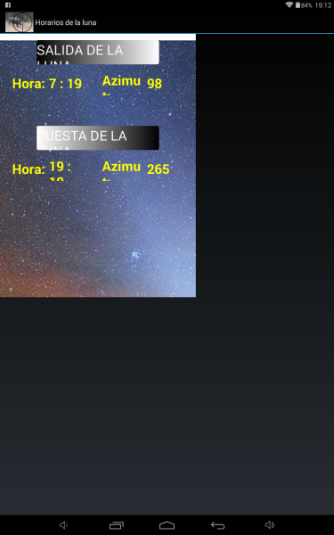

Esto esta bien, no sería al revés ?
En el móvil acceso a la configuración sin problemas, en la tablet 10" me habré una ventana en negro y aunque supongo que los números están bien, en balística me saca una gráfica extraña, ahora la pondre

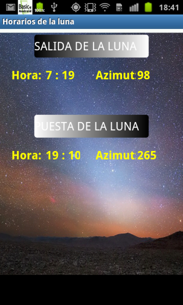

No, tendría que salir así:

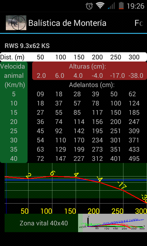

Mensajepor mtjyv » 10 Feb 2016 20:02
Lo que yo preguntaba es que será la salida a las 19 y la puesta a las 7, o es que lo entiendo mal?
Y lo de la gráfica es esto, la curva que hace al principio, tan extraña, aunque supongo que eso da igual, que luego los números estarán bien

Mensajepor Emerito » 10 Feb 2016 20:17
El extraño del gráfico es por la altura del visor, ponle la cantidad negativa.
En cuanto a la luna, hoy ha salido por la mañana. Está todo el día y se pone poco después de la puesta del sol. Es decir, no hay luna por la noche. Si mis cálculos no fallan, que pueden fallar :shock: :shock:

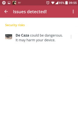

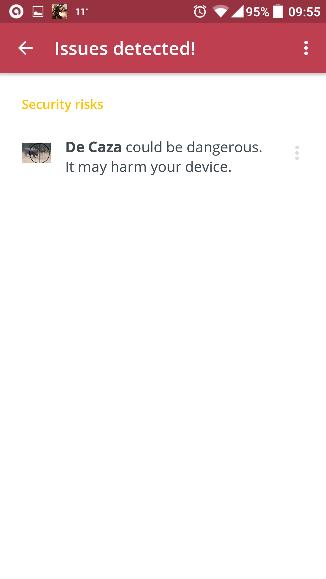

He instalado la actualización (sin eliminar la versión anterior) y me ha salido esta pantalla del antivirus Abast que tengo instalado en mi movil
Ante la duda no he hecho nada más, se que a veces los antivirus son puñeteros y dan falsos resultados

Mensajepor Emerito » 11 Feb 2016 17:23
Tranquilo. No hay virus. :mrgreen:
