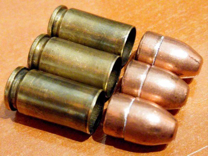

Lo he puesto ya antes, pero lo repito, mi LTC es 27, pues mi recamara es corta, es italiana y ajustan mucho la longitud para que no puedan ser usadas con 9x21 las recamaras de 9x19, cosas de limitar los calibres "militares" a civiles!
De todas formas, con puntas round nose podria subir la longitud todavía un poco mas.
Y yo hago exactamente lo de sustavic, apoyar el die en la vaina, bajar laa vaina y apretar un pelin mas el die, he dicho un cuarto pero igual me he pasado, es mas un octavo, como él.

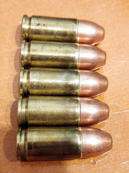

Chicos, he intentado crimpar como decís, pero algo me he perdido porque parece que no lo he hecho bien: Tenía que sacar tanto el die que casi se salía de su alojamiento. Total, que al final lo he ajustado de otra forma. Pongo una foto para que me indiqueis si lo veis correcto, porque como no estoy acostumbrado a crimpar no sé si va bien y creo que me he pasado.
- Parrish112
- .300 Win Mag
- Mensajes: 2333
- Registrado: 24 Feb 2014 20:02
- Ubicación: Madrid
Re: maxam csb 1m
Yo los veo bien, crimpados estan, con el calibre verás cuanto ha mermado el radio en esa zona.
Realmente no es crimpar esto, es cerrar boca. El die de crimpar funciona de otra forma.
Para ajustar el die tienes que:
Bajar el embolo y poner un cartucho vacío
Subirlo hasta arriba del todo con el die quitado y empezar a roscar el die. Ten la precaucion de dejar la rosca que empuja la punta tambien arriba.
Cuando el die notas que choca con la vaina, bajas el embolo y das 1/8 de vuelta mas o incluso 1/4.
Pones un cartucho y haces pruebas para ajustar la cota de introduccion de la punta con la rosca superior.
Una recomendacion es fijar esas roscas para evitar que se desajusten si vas a usar siempre la misma polvora y las mismas puntas.
Un saludo!

Re: maxam csb 1m
Por lo que ha comentado no tiene cuarto die,
Quería grimpar con el tercero,
Eso esta excesivamente grimpado.
Con el tercero se hace de otro modo.
Si no te aclaras, me pasas tu tlf por privado y te pegó una llamada.
Un grimp, debe sujetar la punta, pero salir con un golpe en el martillo de inercia

Hablo de lee.... Es lo que yo uso.
Para la munición de Ipsc de mi mujer uso el cuarto die, recalibró a 355" y elimino posibles desperfectos del cartucho,
Como ha comentado el compañero,
Aflojas el empujador y el die tocando casi el shell, subes el cartucho y bajas el empujador...
Cuando haga tope, empieza el grimp, bajas el cartucho y decides cuanto grimpas, para ipsc lo hago 1/4 de vuelta.
Para las mías de precisión lo hago con el tercero.
Subo el die y el empujador,subo un cartucho hasta arriba ,Entonces bajo el die hasta que toca la vaina, y aprieto un poquito la tuerca freno del die para que no se mueva,
Bajo la vaina y aprieto el die 1/8 de vuelta aproximadamente o un poquito mas,
Aprieto la tuerca/freno y le hago una marca al conjunto para saber si se mueve....
Y hacer dieces....
Y hacer dieces....

Yo he hablado del tercer DIE en todo momento, el cuarto no lo tengo, pero por lo que he leido, hay de dos tipos:
-El que crimpa de la manera del tercer DIE pero sin introducir mas la punta.
-el que crimpa de la manera del primer DIE, recalibrando para que la vaina "abrace" al proyectil en toda la superficie del proyectil.
No se si hay mas tipos de crimpado, pero estas dos formas estan ya "inventadas" en el propio juego de DIEs que ya tenemos, simplemente facilita la maniobra, pues no hay que quitar las piezas de arriba que aprietan la punta y desempistonan respectivamente.
PD: Efectivamente, quitale presion a ese die para que no marque tanto las puntas
Un saludo!

Punta 122 gn cobreadas carga 3,8 y 3,9 gn. ltc 28,14 arriba abajo y sin crimpado.. Lo dicho me ha dejado la Glock mas negra que el sobaco un grillo...
si no fuera porque han pegado todos en el blanco habria venido mas quemado que los cartuchos que he tirado hoy.. Voy a tener que buscar vectan por hay...
Me han salido todas las vainas negras con ollin por dentro y fuera... NEGRO la glock automatizaba de 30 disparos, a fallado tres o cuatro automatizaciones... El tiro suave y preciso dentro de la punteria del indio...
Cuando salen negras los indicios son de mal quemado o presion baja si no me equivoco. La carga que meti 3,8 y 3,9 estas ultimas mas negras todavia..

Pues..... Debe ser que yo le bajo mucho la LTC, porque pongo 27 y me automatiza perfectamente y me salen limpias las vainas con cargas de hasta 3.6 GN.
Lo de que salgan negras es inequivocamente baja presion, las paredes de la vaina no sellan la recamara y los gases salen hacia atras.
A ver, hay otra vectan, creo que es la CSB 5, que igual te viene mejor, pues tambien en la etiqueta salen los valores del 9 parabellum
Un saludo!
Un saludo!
