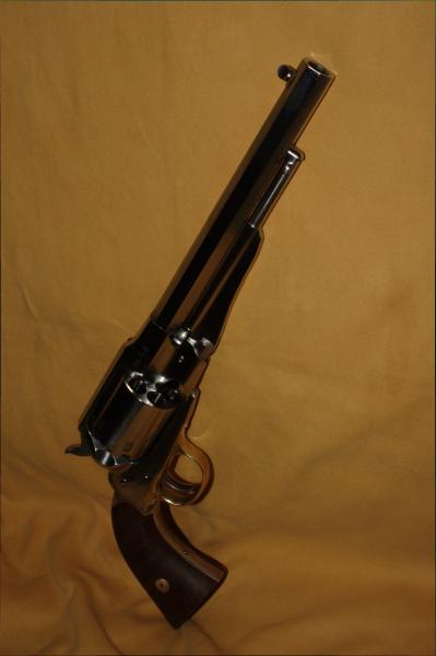

Hola.

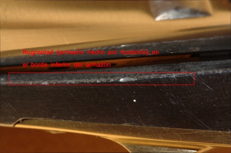

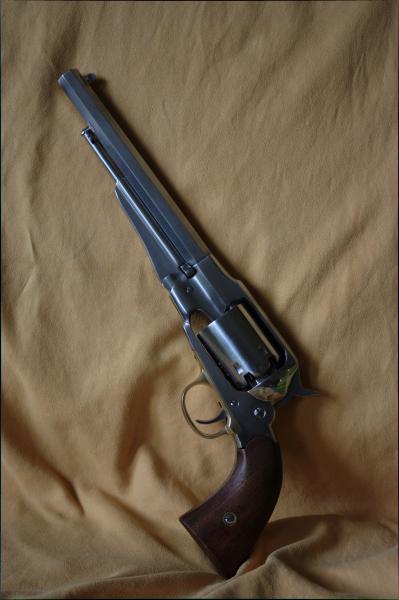

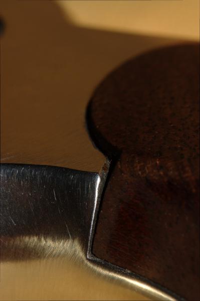

Tengo dos revólveres Uberti un "Improved" con armazón forjado y uno en acero inoxidable. He estado haciendo algunas macrofotografías del segundo para mostrar los aspectos positivos y negativos en cuanto a calidad se refiere.
Hola.
Tengo dos revólveres Uberti un "Improved" con armazón forjado y uno en acero inoxidable. 00
Hola.
Tengo dos revólveres Uberti un "Improved" con armazón forjado y uno en acero inoxidable. 01
Hola.
Tengo dos revólveres Uberti un "Improved" con armazón forjado y uno en acero inoxidable. 02

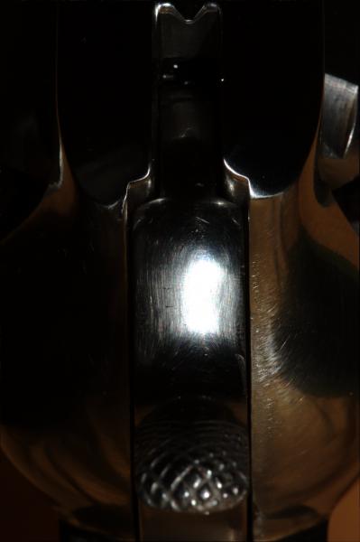

Correcta alineación del martillo...
Hola.
Tengo dos revólveres Uberti un "Improved" con armazón forjado y uno en acero inoxidable. 30

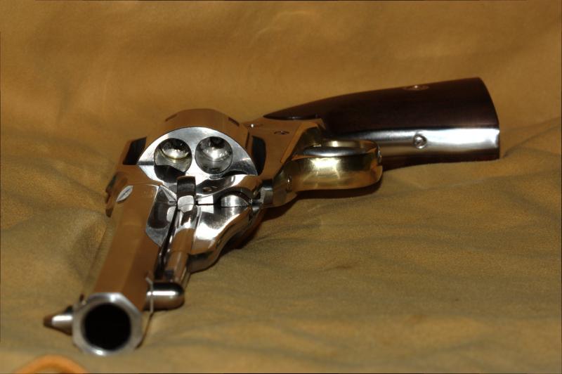

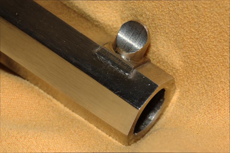

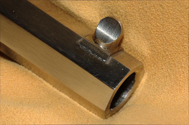

Punto de mira y enganche de la palanca de carga montados mediante cola de milano...
Hola.
Tengo dos revólveres Uberti un "Improved" con armazón forjado y uno en acero inoxidable. 40
Hola.
Tengo dos revólveres Uberti un "Improved" con armazón forjado y uno en acero inoxidable. 41

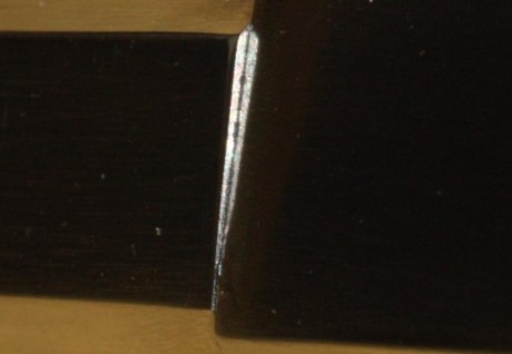

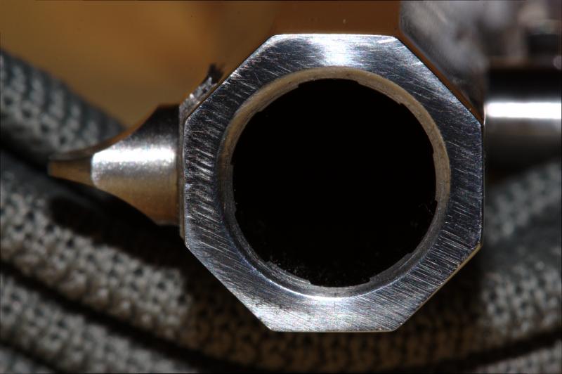

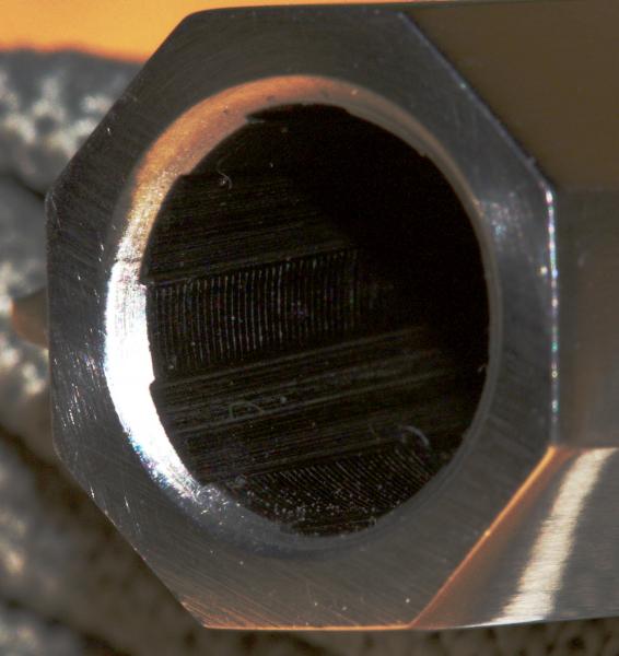

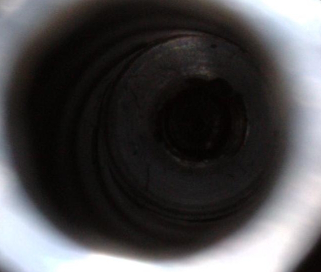

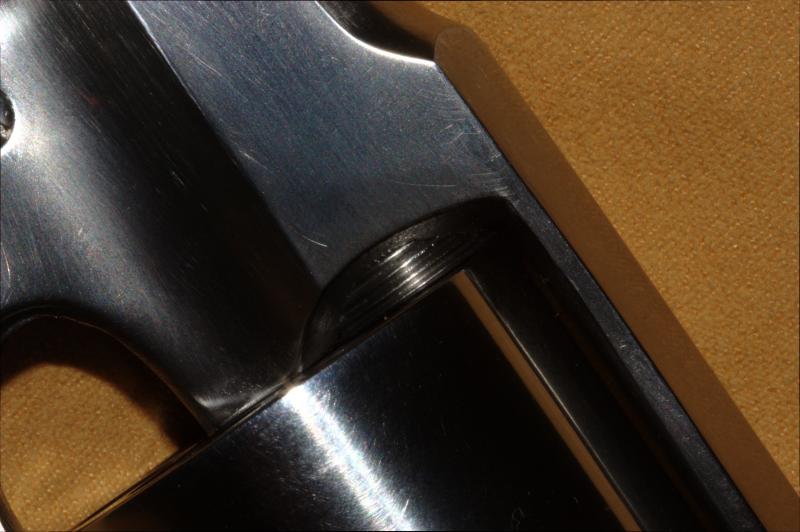

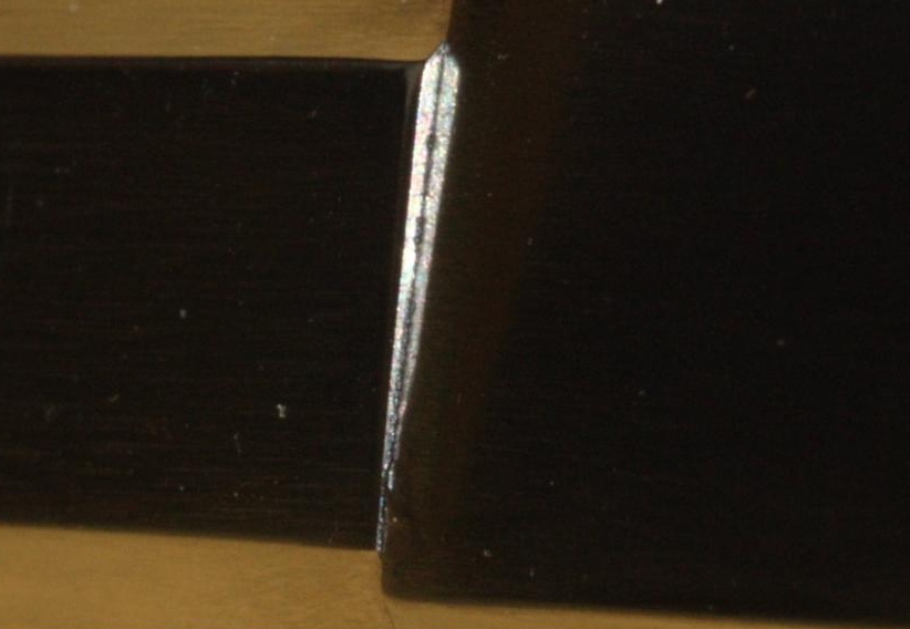

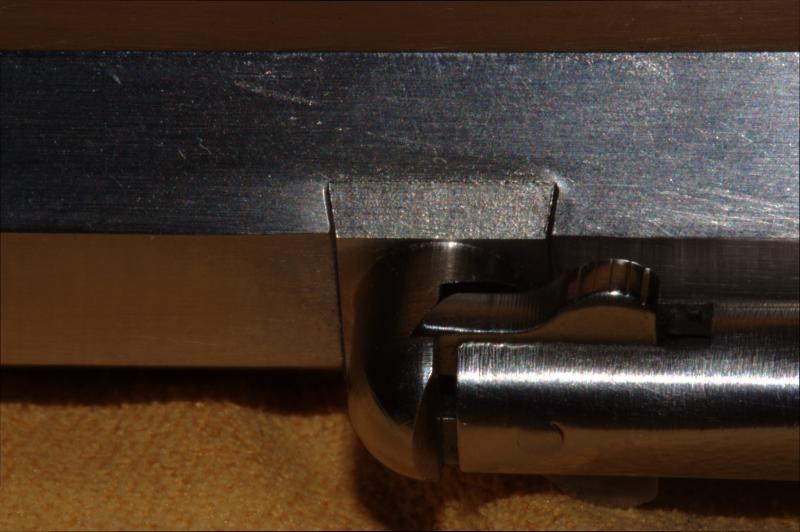

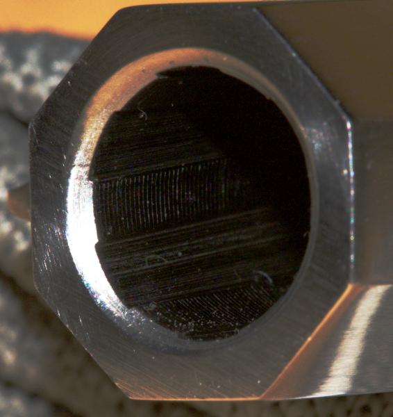

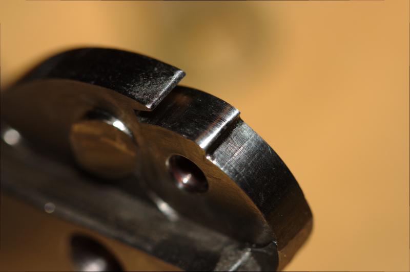

Y ahora los problemas...
- Estrías del cañón con marcas de mecanizado (dos primeras fotos)
- Cañon un poco girado (creo que este defecto es bastante frecuente en Uberti y Pietta)... (Ultima foto)
Hola.
Tengo dos revólveres Uberti un "Improved" con armazón forjado y uno en acero inoxidable. 50
Hola.
Tengo dos revólveres Uberti un "Improved" con armazón forjado y uno en acero inoxidable. 51
Hola.
Tengo dos revólveres Uberti un "Improved" con armazón forjado y uno en acero inoxidable. 52

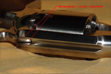

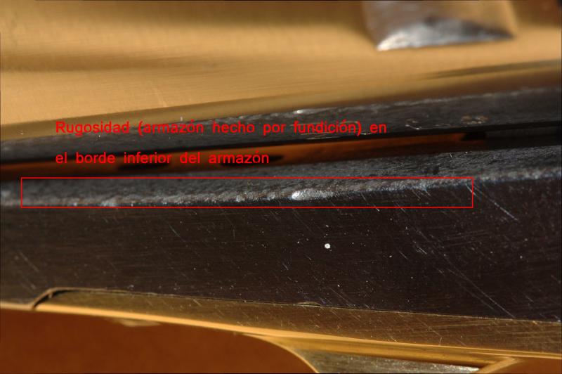

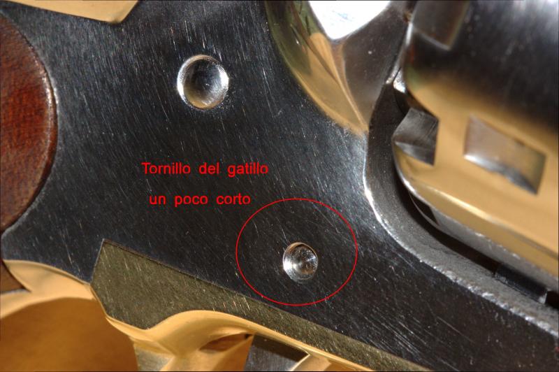

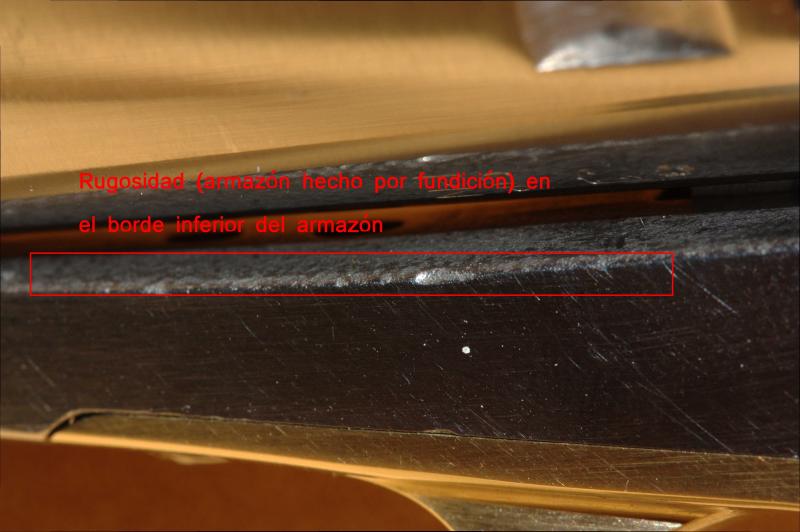

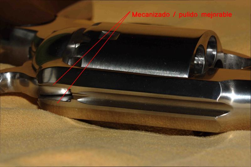

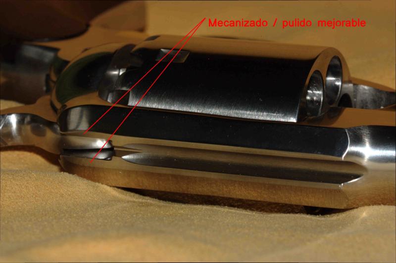

Otros problemas "cosméticos"
Hola.
Tengo dos revólveres Uberti un "Improved" con armazón forjado y uno en acero inoxidable. 60
Hola.
Tengo dos revólveres Uberti un "Improved" con armazón forjado y uno en acero inoxidable. 61
Hola.
Tengo dos revólveres Uberti un "Improved" con armazón forjado y uno en acero inoxidable. 62

Alguno más...
Hola.
Tengo dos revólveres Uberti un "Improved" con armazón forjado y uno en acero inoxidable. 70
Hola.
Tengo dos revólveres Uberti un "Improved" con armazón forjado y uno en acero inoxidable. 71

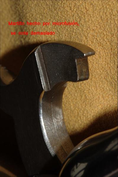

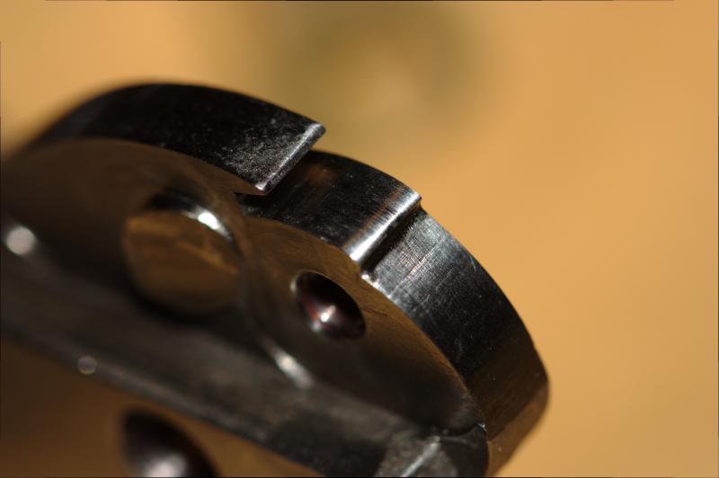

En el interior, he tenido que currármelo bastante: pulir piezas para reducir asperezas, afinar gatillo (venía un poco duro y con bastante arrastre para mi gusto) y quitar algunas rebarbas del mecanizado de la leva del martillo. No me ha costado mucho dejarlo bastante aceptable, el "timing" es bueno y el cilindro no tiene ninguna holgura (ni axial ni angular).
Cuando lo desmonte para limpiar pondré fotos del mecanismo...
No sé si la calidad es aceptable o no, pero creo interesante colgar estas fotos para que la gente sepa lo que puede esperar cuando compra uno de estos revólveres.

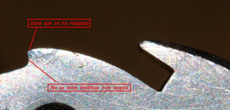

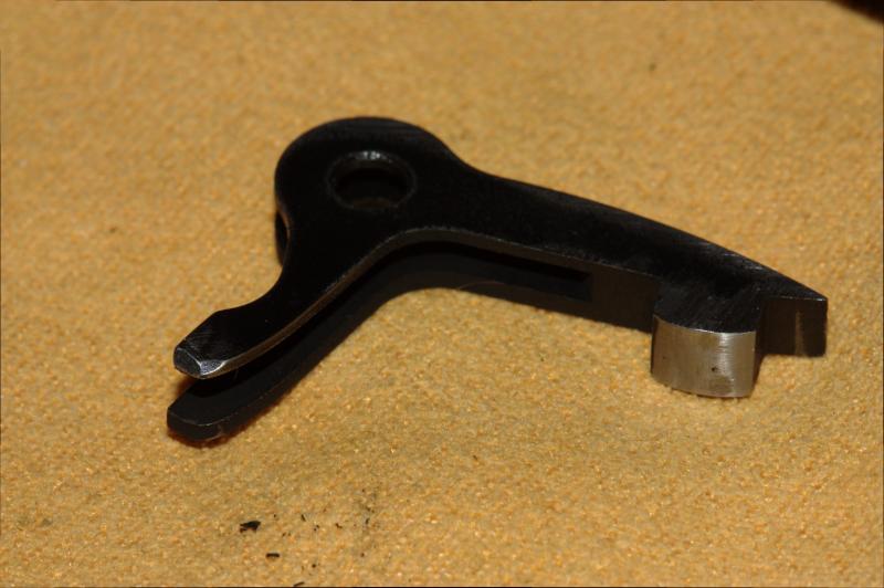

¿Qué has usado para afinar el gatillo, moco o lima y piedra?.
DVC
Mensajes: 250
Registrado: 08 Feb 2014 12:31
Re: Calidad Uberti (Remington 1858 stainless steel)
Mensajepor DVC » 24 Ene 2016 14:25

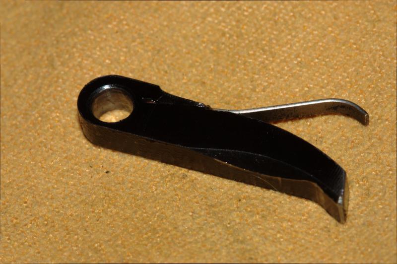

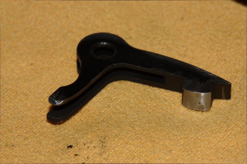

He usado lija de agua 600 pegada a un taco plano de plástico y una vez afinado, le he pasado lija de agua 1000 para dejarlo casi como un espejo.
El martillo es de acero inoxidable austenítico (se nota porque no es magnético) y por lo tanto no es cementado, así que, una vez afinado, se monta y listo.
En el otro revólver (el improved) el martillo es cementado, por lo que, tras afinarlo, tuve que cementarlo para evitar el desgaste. Para ello utilicé polvos para cementar (los venden en tiendas de suministros industriales). Se encierra el martillo rodeado de polvo de cementar en un contenedor cerrado (para evitar la oxidación de la pieza) de acero inoxidable, se calienta al rojo durante un cierto tiempo, que depende de la profundidad de la capa cementada que se desee obtener (yo lo dejé durante 10 minutos) y después se abre rápidamente el contenedor y se templa la pieza en agua.

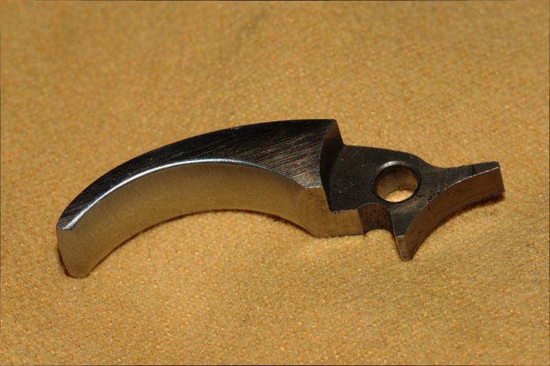

Lo que os comentaba del martillo:
Hola.
Tengo dos revólveres Uberti un "Improved" con armazón forjado y uno en acero inoxidable. 140
Hola.
Tengo dos revólveres Uberti un "Improved" con armazón forjado y uno en acero inoxidable. 141

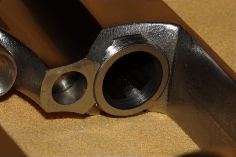

Os dejo algunas fotillos de otras piezas...

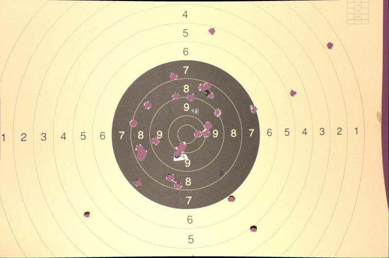

El Uberti NMA Improved lo tengo ya más o menos domado (13 disparos - 88 puntos):
Con el Stainless Steel todavía pillándole el truquillo (29 disparos):
Y aquí 4 tambores seguidos. No está mal, es la tercera tirada con el stainless...
