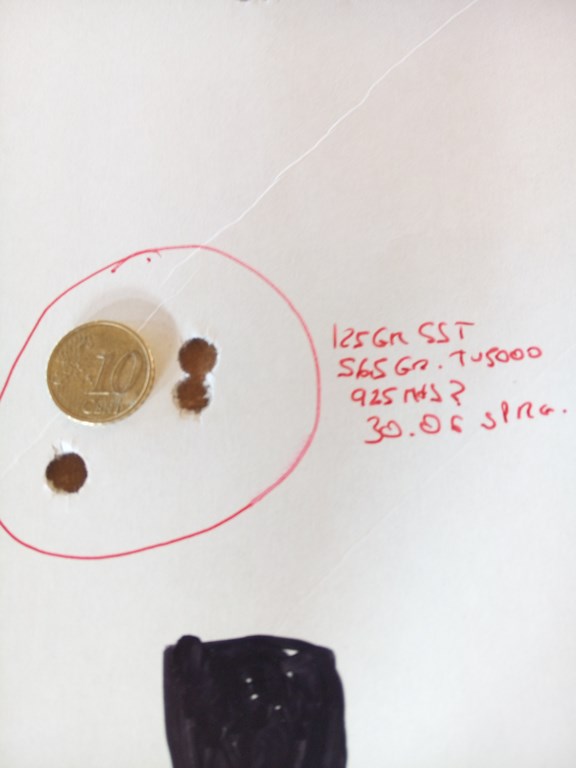

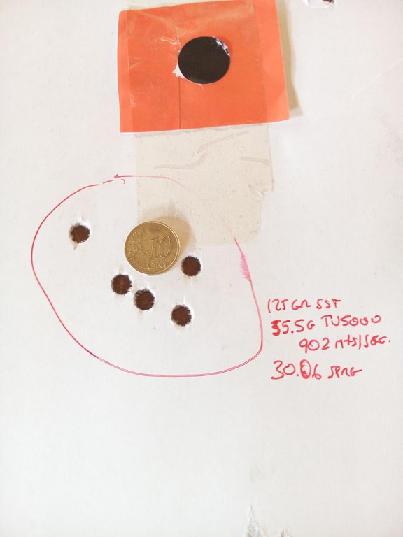

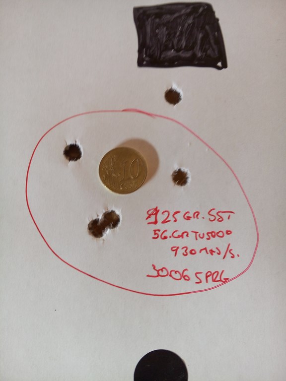

Hacia mucho tiempo que no volvia ha realizar pruebas con este calibre pero tras dialogar con diferentes compañeros sobre este calibre y sus velocidades con respecto a algunos calibres como el 270 wsm que montan puntas livianas decidi hacer unas pruebas con 10 puntas que tenia en casa del cal. 30 en 125 grain, Hornady SST , para ver que velocidades podian alcanzar y que tal agrupacion darian.
Las pruebas se realizaron con tres cargas de la misma pólvora en este caso TU5000 sin llegar nunca la máximo de la tabla, el rifle usado para las pruebas fue un Marlin XL7 micro estriado.
Las velocidades recogidas en las pruebas son de el entorno de 930 mts/seg una velocidad bastante buena para este calibre, la agrupación no se pudo comprobar bien por la escasez de cartuchos pero con este cañón rondaría el 1 - 1,1/2 moa,
Esta semana retomare las pruebas con esta punta y con un rifle de estriado convencional o sea mi CZ550 :mrgreen: a ver que tal agrupan.
Aquí os dejo unas fotografías de las dianas
Un saludoo

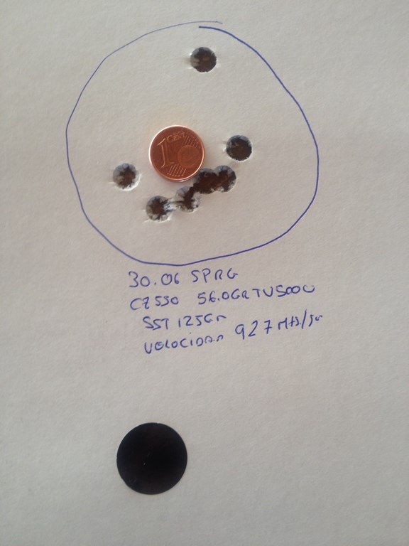

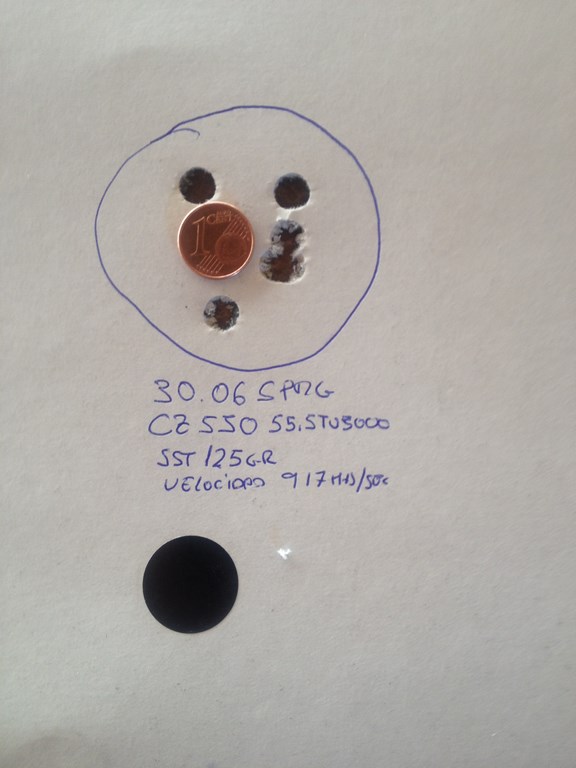

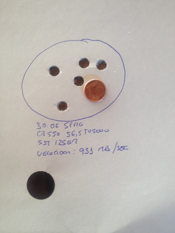

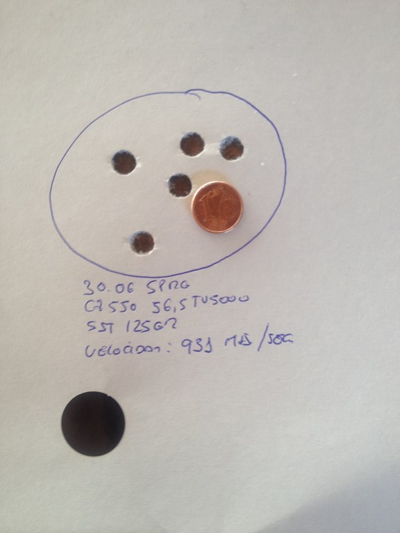

Ayer pude realizar mas pruebas con puntas de 125 grain, en este caso con mi rifle CZ550 el resultado espectacular ya que las agrupaciones con dos de las cargas son buenísimas para un rifle de caza a 100 mts y la velocidad es parecida a las anteriores pruebas con el Marlin XL7, de momento seguimos con las tres cargas de referencia ya probadas hablamos de 55,5 grain de TU5000 56,0 grain de TU5000 y 56,5 de TU5000.
Con las dos primeras las agrupaciones fueron submoa a 100mts pero con la 56,5 ya empezó a abrir algo la agrupación, todavía me queda realizar alguna prueba mas llegando hasta los 57grain de esta polvora ya que incluso con un crimpado medio no se aprecia síntoma alguno de sobrepresion.
Teniendo en cuenta que ahora se están poniendo de moda los calibres WSM para rececho con puntas livianas si comparamos la velocidad de estos cartuchos por ejemplo el calibre 270wsm segun tabla del fabricante en 130 grain darían 985 mts y con estas pruebas sacamos 930 sin llegar todavía al máximo con lo cual solo perderíamos unos 50 mts respecto al short magnun, es un potencial que actualmente no se podía sacar a este calibre por la falta de munición comercial en estos pesos.
Aquí os dejo unas fotografías de las agrupaciones.
