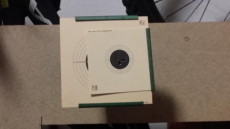

A ver si alguien del foro me puede ayudar. He comprado una carabina Webley de muelle en cal. 4,5 y los impactos en el blanco son de lado. Se ve perfectamente marcada la forma del balin. Es por ser nueva o puede tener mal el cañon?.

Revisa que el puerto de carga y la corona no tengan rebabas.
Re: IMPACTOS DE LADO
Y que los balines entren completamente dentro del puerto de carga, si no al cerrar el cañón, se pilla la falda y hace cosas raras como esas.

normalmente es síntoma de defecto en la corona o en el estriado.
Siempre me ha intrigado la gente que atestigua que los balines le pegan de lado
¿ Puedes poner una foto de esos impactos de lado ?
Si la superficie es dura es normal que se ladeen en mayor o menor grado al pegar. Suele pasar en madera de pino, por ejemplo. Al ser una madera muy veteada rompe de forma caprichosa.
Y si es una diana de papel me gustaría ver el agujero que hacen en forma de diabolo.
Tengamos en cuenta que no todos los modelos de balines hacen un agujero perfectamente cilíndrico como los de cabeza plana, gamo Match por ejemplo.
Otra pregunta.......
¿ La carabina agrupa ?
Me parecería raro que agrupara viajando los balines de lado.
Si la carabina agrupa, yo me inclino a pensar en un problema con la velocidad de salida; bien por defecto en el muelle, o en el sello del pistón, o por un estrechamiento en el ánima del cañón que frenara el balín, o bien de fuga de presión (si el balín se chafa al cerrar, se escapa la presión y sale sin fuerza).
En cualquier caso, los balines llegan sin fuerza y por eso al pegar se ladean.

Estoy con gaviota. Me paso una vez tirando a 55m, iba a ver la tabla y estaban los balines de lado, tiraba con una steyr y JSB, por lo tanto no le di importancia.

Mando la foto. Son dos disparos a unos 8m. Saludos.

a mi me da que es problema de potencia , insuficiente creo yo , pero tampoco estoy muy puesto en resortes

Tienes que ir descartando anomalías.Yo le echaría un vistazo al cañón,a ver si se han pasado de calibre y tiene algunas décimas algo mayor.Puedes meter un balín y empujarlo,a ver si ofrece algo o nada de resistencia (aunque es relativo esto,depende de la munición) y luego fijarte si han quedado marcadas las estrías en él.También puedes poner boca abajo el cañón a ver si se caen,no deberían...
Por muy poca potencia,a ocho metros no debería dar de lado,no creo yo que tenga la carabina menos fuerza que una pistola Gamo AF-10 no? y sin embargo esta dan perfectos a esa distancia.

La verdad es que los dos agujeros de la foto si que tienen forma de diabolo
Pero yo sigo en las mias; un balín que sale del cañón y se ladea 180 grados no entiendo que pueda mantener su trayectoria.
A mi ese grupo de la foto me parece aceptable. Si el balín saliera dando tumbos, a 8 metros no creo ni que entraran en el cartón. Pero vamos es mi opinión.
Otra posibilidad que se me ocurre es que se trate de agujeros de entrada y de salida.
Me explico; según lo que pongas detrás de la diana, si el balín rebota el agujero suele quedar como un "cacahuete".
Vic, No sé si el cazabalines ese que se vé en la foto es de los típicos "de embudo" con recoge balines al fondo o de los planos. Con los planos suele haber ese tipo de rebotes y sorpresas en la diana porque la chapa de acero queda tocando el cartón.

Yo tengo el plano y hay una distancias de unos centímetros,de la diana al fondo.Yo nunca he tenido rebotes...de esquirlas sí que sí,pequeñitas,pero se notan porque queda el cartón para "fuera".

También puedes intentar con una madera más blanda y ver como se queda el balin incrustado

El cazabalines es de embudo. La carabina tiene mucha potencia, a juzgar por el retroceso. Tengo una pistoloa TESRO de
bombona de aire para precisión y los balines van perfectos a pesar de que tiene poca potencia. Eso no debe ser. Me inclino por un defecto de fabricación. Hablare con el vendedor y nos digo.

Si el cazabalines es de embudo desde luego no deben ser rebotes.
Que raro se me hace que los balines vuelen dando tumbos y agrupes.
De todas formas la potencia del disparo no se juzga por el retroceso de la carabina. Que el muelle esté bien no excluye que el sello no esté bien y el pistón no comprima el aire, por ejemplo.
¿ Probaste lo que te comentaron, de empujar un balín con la baqueta a ver si tomaba las estrías bién ?
