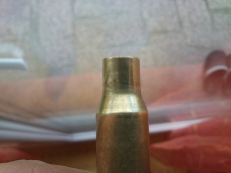

Mensajepor .308 » 08 Abr 2015 19:57
Hola,
Necesito una ayudita por parte de los recargadores mas experimentados que yo, osea de cualquiera de ustedes :D . Sabeis porque se abrieron y penetrar de esta manera los cuellos de estas vainas. Cierto es que en estas 3 estaran sobre la 7ª recarga y tambien habia signos de sobrepresion atras, pero para nada en otra carga que tambien me dejo una vaina igual que solo tiene unas 4 recargas. ¿Puede ser que necesiten a gritos un recocido, ya que nunca se los he hecho, o hay otras razones?
Hola,
Necesito una ayudita por parte de los recargadores mas experimentados que yo, osea de cualquiera 00

El recocido, si lo haces, se realiza antes de la primera recarga.
Es la mejor forma de que luego no pase eso que se ve en la foto.
Las vainas se romperán por ahí, o por el culote, tarde o temprano, pero en el caso del cuello, si está recocido, duran más.
Las vainas de Lapua, por ejemplo, vienen recocidas de origen.
En resumen, las vainas tienen tres muertes: alojamiento del pistón dilatado, cuello rajado ó culote rajado/roto.
Todo depende de la carga y del número de recargas que se le haya hecho.
No olvides cortarlas a medida en la primera recarga.

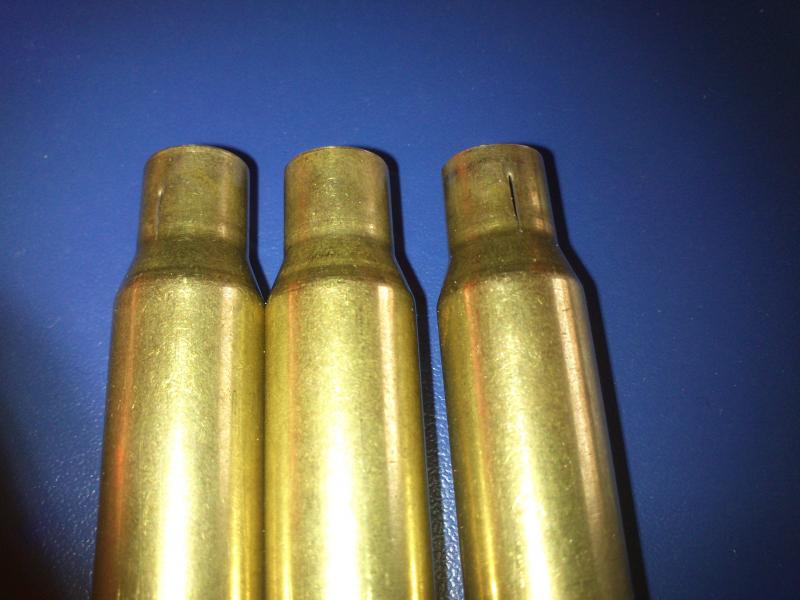

no seran vainas S&B para del 7,62x57R ??
yo tengo unas que les ha pasado exactamente lo mismo con tan solo 2 disparos.
no se si sera por el mosin nagant o por defecto de estas vainas.
el recocido lo puedes hacer con un soplete de cocina, las cojes por el culote y el calientas el cuello, yo lo hago hasta que noto el calor en los dedos, en ese momento el cuello esta al rojo vivo.
yo las dejo enfrian encima de una madera.
las lapua las he recocido tras 4 recargas, ninguna a roto y tienen unas 6.

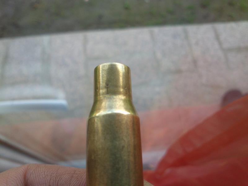

Las vainas rotas son: 2 S&B 7,62x51, 1 S&B .308 y otra Lapua .308. Personalmente no creo que tenga mucha relevancia mas bien sospecho mucho de la falta de recocido y/o el tamaño del cuello de mi recamara. No se. Por un lado me imagino que se han endurecido tanto el cuello de la vaina que no abren a tiempo para la T3000 y, un poco al mismo tiempo, el cuello de la vaina no se pega al cuello de la recamara y la presion la penetra antes que apartarla. Quizas es solo imaginacion de mas...
A ver si al final sabremos a que se debe este fallo de penetracion.

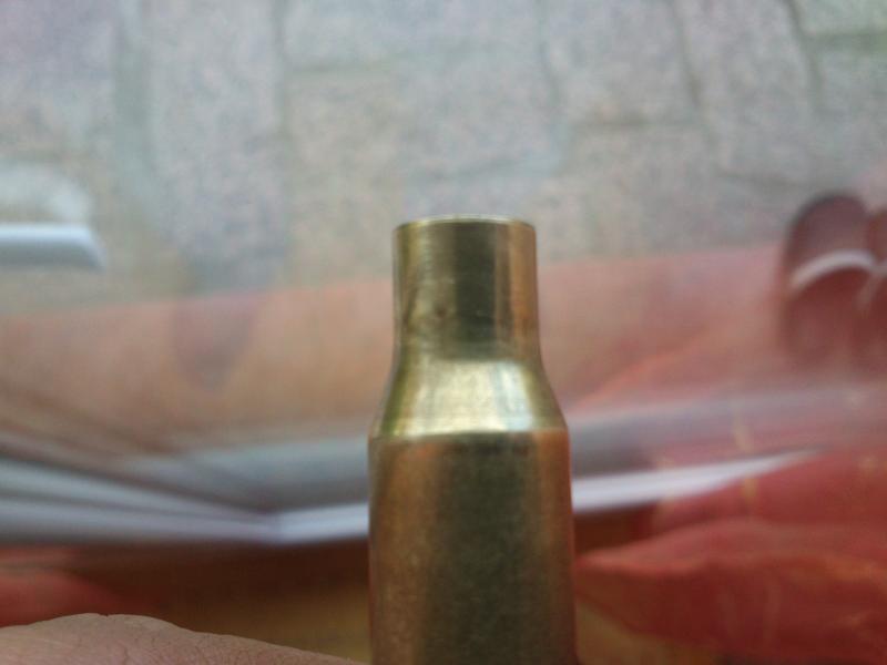

Pongo una foto mas grande sobre lo que parece el principio de la rotura de los cuellos de las vainas. Se ve que las roturas empiezan a la base del cuello. A ver si esto ayuda a comprender mejor este tipo de fallo.

Acabo de recalibrar el cuello de la misma vaina de mas arriba y ahora apenas se ve el daño. Puede ser que con las vainas rotas de todo paso igual, primero se han roto un poco y sin darme cuenta las he vuelto recargar hasta penetrarlas bien visible la explosion de la polvora.
Pongo unos numeros, por si alguein ve algo raro en ellos. El diametro exterior del cuello antes de recalibrar 8,76mm y despues 8,51mm con un anillo Redding 0.335in. El espesor de la pared es de 0,37mm, el diam. int. 7,77mm y el diam. de la bala es de 7,82. Osea, hay un "apriete" en diametro de la bala de 0,05mm.
