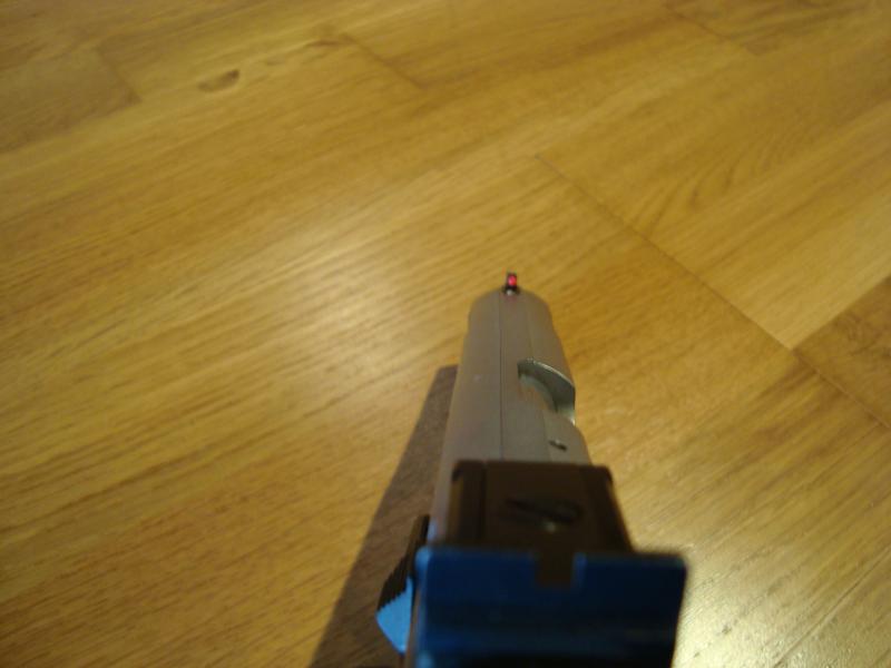

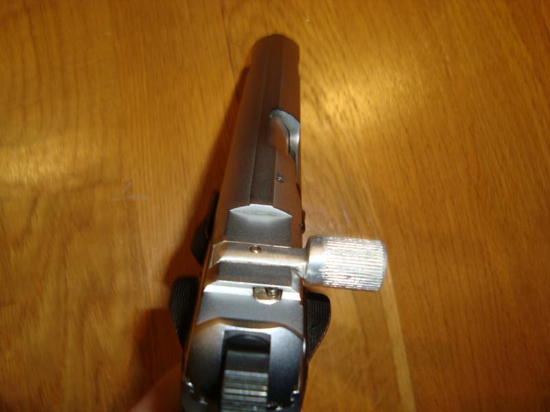

Hola compañeros, mi pregunta es que tengo que hacer para poner las mirillas de mi Tanfoglio ya que lleva visor tasco propoint y para tirar en 9mm o Ipsc standard no puedo utilizarlo . No se si se tiene que frezar la parte delantera o hacerle un agujero con rosca , la parte trasera parece mas fácil , pero agradecería consejos y sitios donde me puedan hacer un buen trabajo a poder ser cerca de barcelona. Un saludo
Gracias!!
Os adjunto algunas fotos para que podáis valorar vosotros mismos que yo puede que no me explique demasiado bien
Gracias!!

Lo prometido es deuda, ya tengo el punto de mira colocado en mi Tanfoglio gold Custom .Compañeros este trabajo es obra del gran Maestro Armero el Sr. Mestres de Vilafranca del Penedes ,centre sus grandes cualidades también esta la de ser un gran tirador con un curriculum de envidia.
