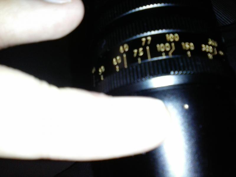

El de la imagen es mi weaver con el paralaje eliminado totalmente a 100 mts exactos.
La escala superior son metros y la inferior yardas.
El punto que señalo con el dedo es el que se supone sirve de referencia para la escala.
Como se puede ver marcaria sobre los 120 mts.
He tirado muchos tiros bien apoyado y a 10m tengo errores con JSB EXACT Jumbo con una  hw97k. Parece increíble, 30

Kempka escribió:El de la imagen es mi weaver con el paralaje eliminado totalmente a 100 mts exactos.
Es muy posible que no estén tan bien montados y solo sea para
una aproximación rápida.
Las matemáticas dicen que un objeto situado a 91 metros
tiene que verse nítido colocando el paralaje a 100 yardas .
A 100 metros tendría que ser nítido con el paralaje a 109,89 yardas
como puedes observar he utilizado la calculadora y una regla de 3 simple. :birra^: :birra^:
