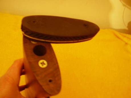

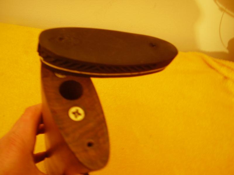

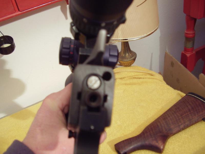

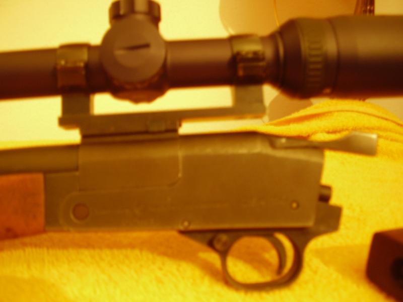

Ya he desmontado el mio. Como puedes apreciar es ligeramente diferente. Lo del tornillo que dije antes, y tambien es diferente el tornillo de fijacion de la culata, que el mio no es allen, sino de destornillador plano. Por cierto, estaba fortisimo, pero salio bien sin romper nada....
A petición de un compañero voy a intentar poner unas fotos del desmontaje de este rifle con el fin de 00
A petición de un compañero voy a intentar poner unas fotos del desmontaje de este rifle con el fin de 01
A petición de un compañero voy a intentar poner unas fotos del desmontaje de este rifle con el fin de 02

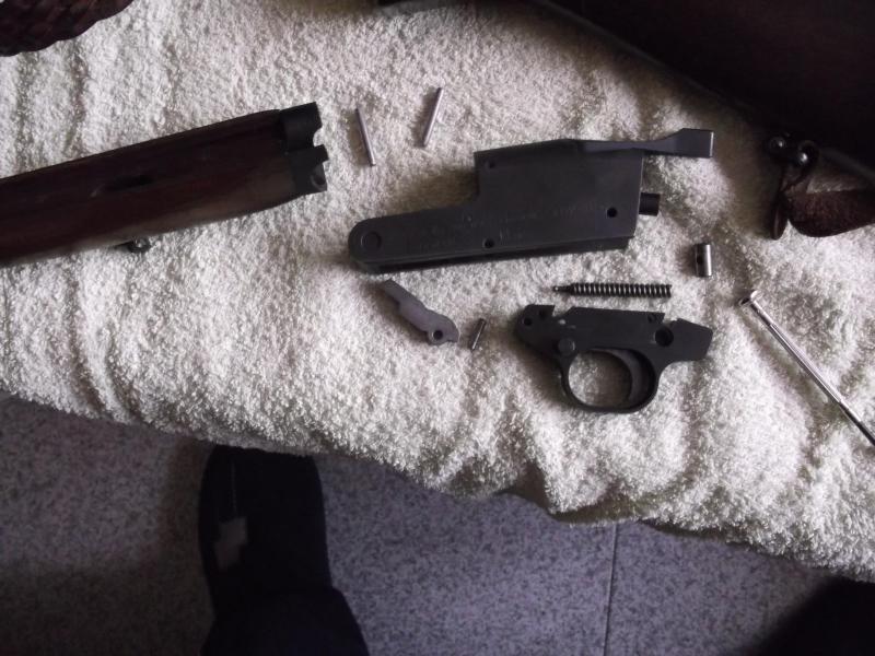

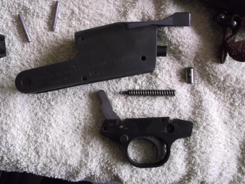

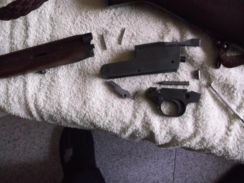

Ahora viene una con la casette de disparo ya fuera del bloque
A petición de un compañero voy a intentar poner unas fotos del desmontaje de este rifle con el fin de 40

Con la anterior foto hay que hacer unos pequeños apuntespara que todo os salga bien , vamos a ello .
Si os fijais , y aunque no está exactamente debajo , el martillo está disparado , para facilitar la salida de los pasadores que sujetan la casette es conveniente que esté montado , osea , en posición de disparo , porque si nó , la presión que ejerce el muelle del martillo a la aguja se transmite a los pasadores y eso endurece artificialmente su salida , además si no se tiene cuidado al sacarla puede salir alguna pieza volando , lo sé sin que me lo haya contado nadie , vamos , que la primera vez lo hice mal y me pasó todo eso

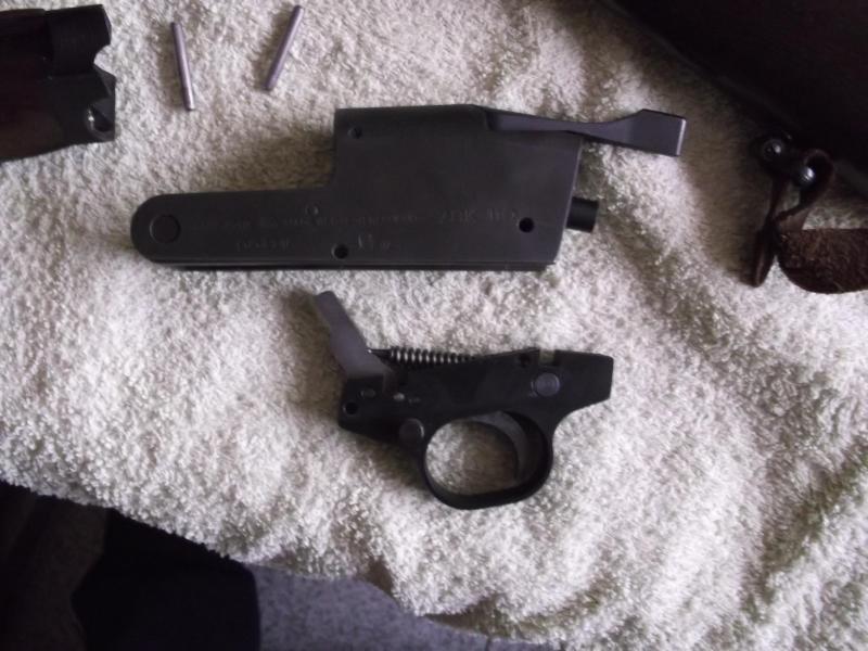

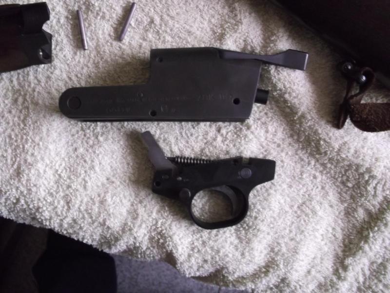

Seguimos con este tutorial , la siguiente foto ya muestra el muelle " Real " con su guia y el pasador trasero donde se aloja la guìa del muelle .
Se aprecia en la guía del muelle la rótula que lleva en cabeza
A petición de un compañero voy a intentar poner unas fotos del desmontaje de este rifle con el fin de 60

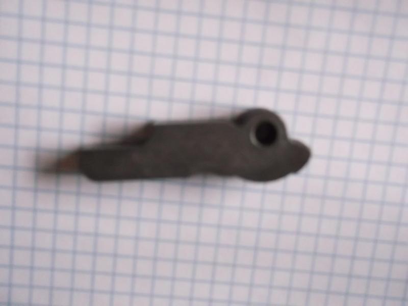

Esta con el martillo ya quitado y su pasador al lado , por cierto los dos pasadores que están arriba son los de la báscula , y lo que asoma a la derecha es un destornillador de relojero que es lo que he usado para sacar los pasadores , junto con un martillo de nylon para dar algún golpecito cuando haga falta
A petición de un compañero voy a intentar poner unas fotos del desmontaje de este rifle con el fin de 70

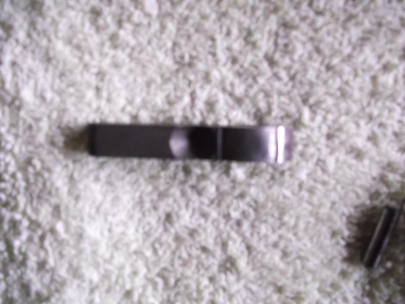

Esta es igual que la anterior , ya lo dije , por si alguna se vé mejor que otra
A petición de un compañero voy a intentar poner unas fotos del desmontaje de este rifle con el fin de 80

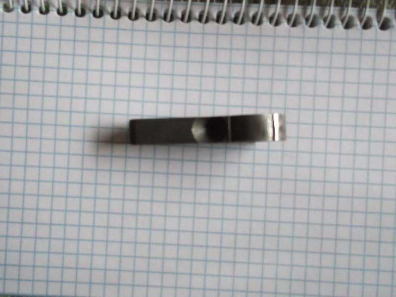

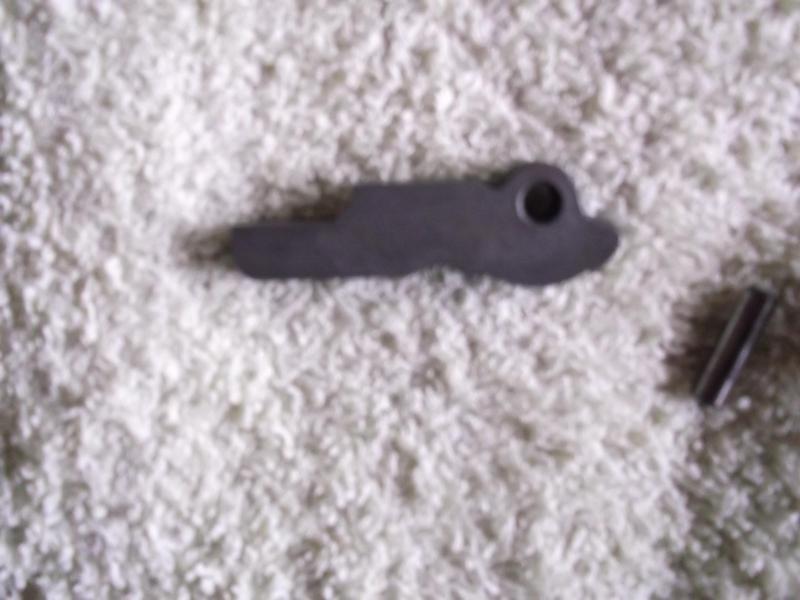

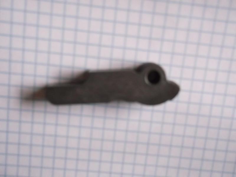

Ahora una del martillo , se ve muy mal , tengo varias mas y las voy a poner todas , pero tengo que cargarlas y tardo tienpo
A petición de un compañero voy a intentar poner unas fotos del desmontaje de este rifle con el fin de 90

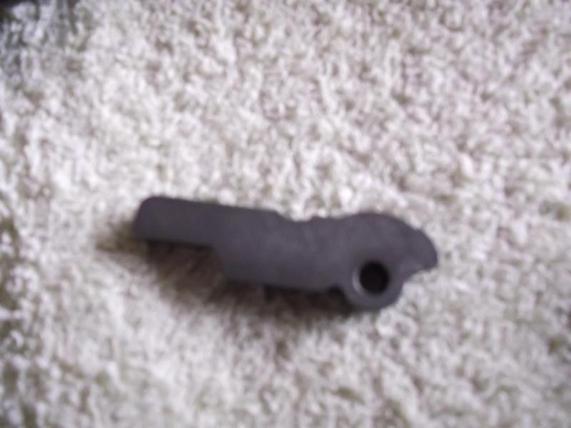

Esta serie ya son del martillo intentando jugar con el fondo a ver si yo era capaz de enfocar alguna , ni de coña , soy mas malo quel tabaco ....................
Parte trasera del martillo , su pasador al lado
A petición de un compañero voy a intentar poner unas fotos del desmontaje de este rifle con el fin de 140
