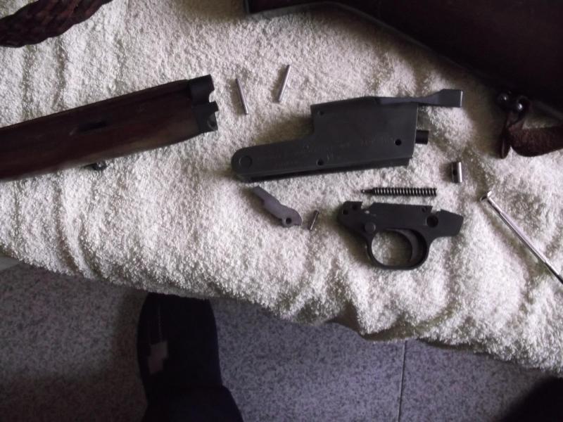

Re: Desmontaje básico Brno zbk 110
Esta con el martillo ya quitado y su pasador al lado , por cierto los dos pasadores que están arriba son los de la báscula , y lo que asoma a la derecha es un destornillador de relojero que es lo que he usado para sacar los pasadores , junto con un martillo de nylon para dar algún golpecito cuando haga falta
Esta es igual que la anterior , ya lo dije , por si alguna se vé mejor que otra
