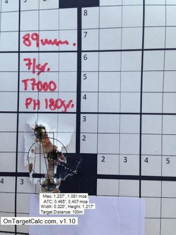

Todavía no he probado la munición pero no hago nada más q darle vueltas a lo de los die de colocar las puntas.
Uso vainas norma y rws, o sea buenas, pólvora y demás componentes también buenos y bien pesados.
Algo falla esta claro porque este calibre me he dado cuenta q no es difícil agrupar con el y más este cañón, las pruebas con balas comerciales me lo demostraron.
Bueno a lo q voy. Si fuera el problema lo de q las puntas no se alinean bien con la bala, yo realmente no apreció nada al rodarlas por la mesa si las comparo con las comerciales u otras. Si alguien puede decirme algún método para comprobar esto.
Y si decidiera dar el paso y cambiar de herramienta , q die es el que me aconsejáis.
Gracias.
Gracias.

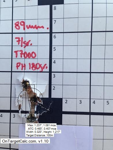

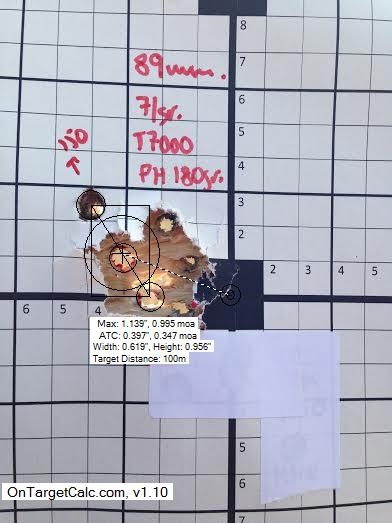

Estoy esperando el die de colocar las puntas que os comentaba, pero como tenia alguna municion paraprobar he tirado.
He usado una munición de 180 la sierra PH con una carga de la T8000 pero he alargado la ltc hasta los 88 mm, con vainas Privi, me ha agrupado submoa. No la tendre muy en cuenta ya que quiero probarla con vainas norma y con tubal 7000 cuando tenga el posicionador.
Tambien me he ido a otro extremo la BT de 150 c0n una carga de t7000 vaina rws y he alargado la ltc hasta los 87,3mm y me da 0,5 moa (me ha gustado), esta la probare igualmente con la misma carga y componentes pero con el die nuevo.
He probado la siroco que me mando el compañero missouri de 180 gr comercial y no me ha gustado su agrupación (al contrario que las que me dejo la norma PPC, Ks o coreloctk).
Me da la sensación que ademas de ganar con el nuevo die, cargando con estas vainas norma o rws y con ltcs casi al máximo conseguiré muy buenas agrupaciones (luego cuando haga sol mediré velocidades).
Que opináis.
gracias
Que opináis.
gracias
Re: BLASER R8 300 WM
missouri escribió:pues chico esta claro que las comerciales bt no te van bien.
Probare la rws st. Esa era BT?
Pero las nosler BT de 150 si son bt y parecen ir bien.
No se, como tengo q seguir haciendo pruebas iré viendo. Sigo insistiendo Xq como he visto q alargando las LTC con los mismos componentes parecen ir bastante bien. Me falta usar el maravilloso die de colocar las puntas y volver a tirar series para ver q no ha sido casualidad.

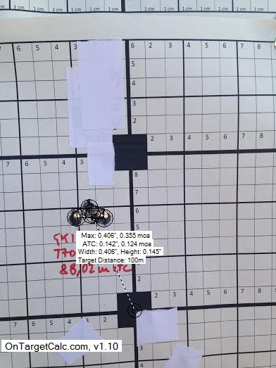

Como me aburría y no salí de caza hoy he probado más munición ( con el die lee de colocar puntas y rotando la vaina un poco y apretando poco a poco).
La verdad es que esto de tirar engancha.
He probado cargas con vainas de calidad según me dijisteis , norma y rws, lo q si he cambiado en todas las puntas es su longitud del cartucho aproximandome al máximo , y creo q esto si que influye y mucho en este calibre.
He probado unas game king q tenía recargadas con T7000 72 gr, las metí en el martillo de inercia y las deje a unos 88,8 mm y mi sorpresa lo bien q agrupan.
También volví a probar las pro hunter de 180 con LTC de 88,5 mm y las BT 150 gr con 90,5 mm todas con tubal 7000.
Decirme vuestra opinión y alguna conclusión para ir ya acotando en la recarga de este cartucho definitivamente.
"Supongo q con el die bueno irán igual o mejor".
Gracias.
Gracias.
Yo me quedaría con 180
Y si vas a tirat más largo,pero llego largo pues a las gameking que agrupan de puta madre.
Pero para gorrinos y venados a la carrera,a no ser que quieras darle en el ojo.......
Esa Game king 165 gr es la HPBT ???
Si es así, esa punta con el 300 WM tiene que hacer una averia de cojones a lo que le tires....con la metralla que suelta al impactar poco importa que vaya el bicho hasta arriba de adrenalina.
Jortizga, haz la prueba, apunta a la caja de cambios (que ademas es un blanco grande)...no se te vá a ir ninguno, en serio.
Por cierto ¿que velocidad te ha dado esa punta en el crono?
Es la gr. sbt. No la he medido con el crono pero supongo q rondara los 950. Volveré a probar la semana q viene y lo mediré.
