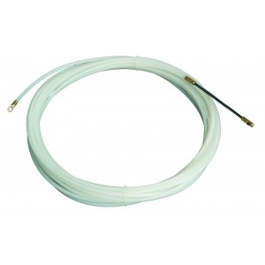

Perdigón 6 nunca limpies del cañón a la recamara con la baqueta... Compra un cable guía de electricidad hecho en vinilo y en el extremo metálico con agujero para enebrear el trapo o guata te permite meter el cable por la recamara, ojo al entrar guialo para no arañar con lo metálico y lo sacas igual que un patch de hopes.
Yo además lo llevo enroscado en la mochila pues ni pesa ni molesta y si se me cae el rifle en el típico resbalon del barro y se mete barro o no nieve le paso la guata seca y me quedo tranquilo, ya he visto a mas de uno pelando una vara para sacar el potaje...

Perdona evidentemente con poco mas de un metro vale , pues al salir el extremo por el cañón le das una vuelta a la mano y tiras...con el uso resbala y necesitas si metes mucha guata tirar fuerte para que salga... Así que corta de mas y luego lo dejas al gusto. Espero te ayude

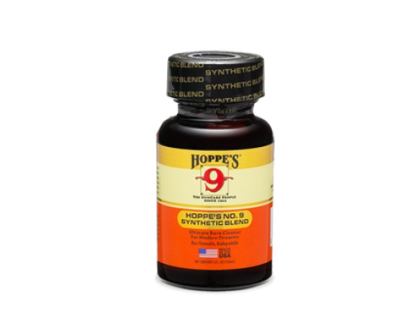

Y del Limpiador de armas HOPPE'S 9 Synthetic qué opináis?
