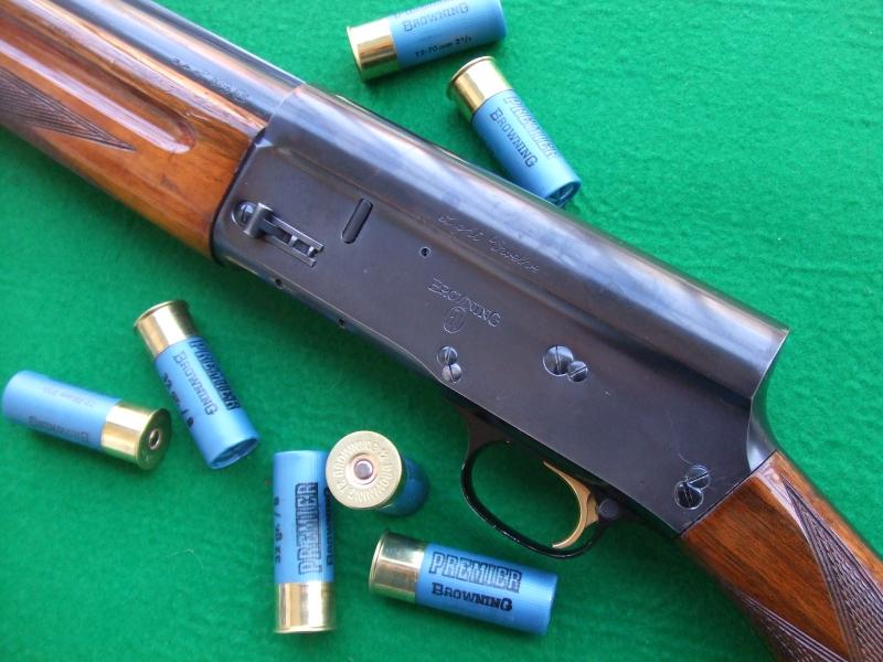

Apreciado serragatino tu Browning Auto-5 Light twelve esta fabricada entre el 30/06/1956 al 31/12/1956.
El símbolo que indicas que esta delante del numero de serie es la letra “G”, que es un código interno de fabricación utilizado por FN entre 4/09/1956 y 17/04/1958 para los modelos Light twelve.
La longitud del muelle de 22 cm es inadecuada ya que la longitud optima es de 24 cm, por lo tanto el muelle recuperador de tu Auto-5 esta hundido a causa de los años de compresión, lo suyo seria sustituirlo, al igual que el muelle del anillo de frenado, el que presiona y esta ubicado por encima del anillo de frenado de bronce, de hecho cambiar el anillo de bronce no estaría demás, claro, esto depende de su estado de desgaste, y sin verlo me es difícil decirlo.
Tienes una gran escopeta según mi criterio, una autentica leyenda, capaz, después de de 117 años de haber sido concebida por John Moses Browning de ofrecerte tantas satisfacciones que cualquiera de hoy en día.
La Auto-5 es la semiautomática mas importante de la historia, salir al campo con una leyenda en las manos es mucho mas que salir, es sentir.
Un afectuoso abrazo y aquí estoy para lo que necesites, tu compañero de Auto-5 Josep.
Posdata: te pongo tres imágenes de la mia para que puedas compararlas, en teoría tienen que ser iguales.
