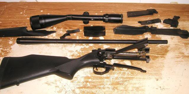

asi quedó un marlin reventado
Hace unas horas que me han comucicado que este fin de semana, en el trasncurso de una monteria, se produjo 170
así una accion tipo mauser reventada
así una accion mosin-nagant reventada
Hace unas horas que me han comucicado que este fin de semana, en el trasncurso de una monteria, se produjo 172
como puedes ver eso cerrojos siguen en su sitio o sea no salieron proyectados hacia atras, hacia la cara del tirador, como sucede en esos Blaser, que es lo único que se está discutiendo.
